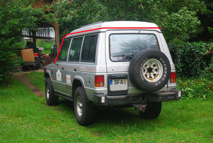

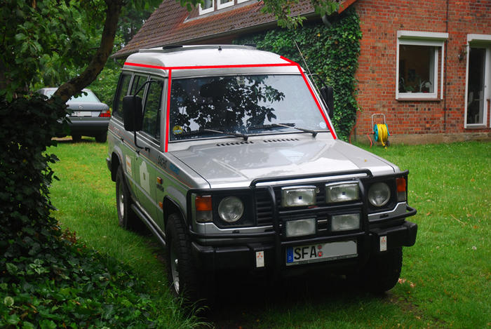

ich hab jetzt endlich 4 neue Arbeitsscheinwerfer rumliegen Supi , und nun stellt sich die frage wie ich die Dinger ans Auto kriege. Hau mich, ich bin der Frühling
Mir schwebt eine Art Dachträger vor, optisch wie ein Überrollbügel. Zum besseren Verständnis habe ich mal eine kleine Skizze gemacht.
Ich wollte die Rohr Konstruktion kurz hinter der Motorhaube anschweißen oder schrauben und dann wie auf den Bilder zu sehen um das Dach führen. Seitlich soll sich die Konstruktion auf der Regenrinne abstützen, und hinten auch fixiert werden (wie ein Standart Dachträger).
Könnt ihr mir sagen wie das rechtlich aussieht? Hab schon im Netz gesucht, aber da liest man sehr verschiedene und widersprüchliche Meinungen.

frag mal den @mudmaster der baut sowas und kennt sich auch aus..was das Rechtliche betrifft.
habe auch einen Aussenträger bei mir dran, geht aber nur von der B-Säule nach hinten. Abgestützt auf der B-Säule (geschraubt) und hinten unten an der C-Säule (geschraubt). Beim TÜV gab es keine Probleme damit. Musste nur etwas an der Karosse anliegen (Abstand zwischen Karosse und Rohr nicht zu gross) und nicht scharfkantig sein. Bei der Abnahme wurde dann noch die Fahrzeughöhe angeglichen in den Papieren..fertisch war die Eintragung. Supi

da streiten sich viele in Foren als drüber.
Hintergrund..is:
- is es Ladung
- is es keine Ladung
- zählt es noch als Ladung
- was is wenn er fest verschraubt, verschweisst, oder nur z.B. an der Regenrinne angeschraubt ist.
schlussendlich kommt es auf das Modell an, oder den Eigenbau.
is es noch:
- ein mobiler Träger, wo leicht demontierbar ist...
- is es schon ein Aussenkäfig oder Aussenträger...
- is es eine Kontruktion von beidem wegen der Rohr oder Materialstärke/Auswahl...
Und da entscheidet der Prüfer oft erst vor Ort..ob es eingetragen werden muss oder nicht. Ja
Ich habe meinen Aussenträger eintragen lassen, da fest mit der Karosserie verschraubt. So entgehe ich dieser "Ermessensgrauzone"..bei der HU und muss mir da keine Gedanken mehr drüber machen.
