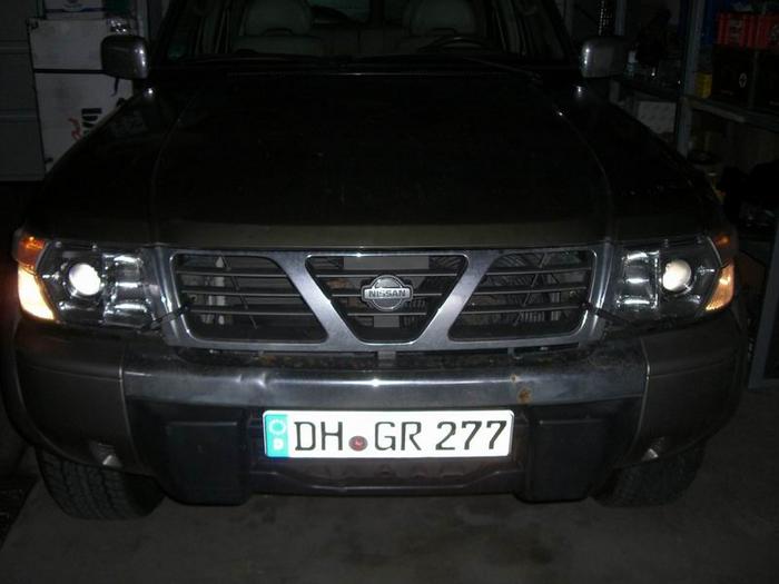

Hab mal n Bild von meinem Standlicht im Gator gemacht. Ist (in Fahrtrichtung gesehen) rechts (Beifahrerseite) heller als links (Fahrerseite) ?! Sind aber links und rechts keine unterschiedlichen Birnen drin.
Preisfrage: Was is da los?
GR-uß Thorsten

Nur noch als Hinweis: Das Standlicht auf der Fahrerseite hat die "normale" Helligkeit eines Standlichts, das Standlicht auf der Beifahrerseite ist deutlich heller...

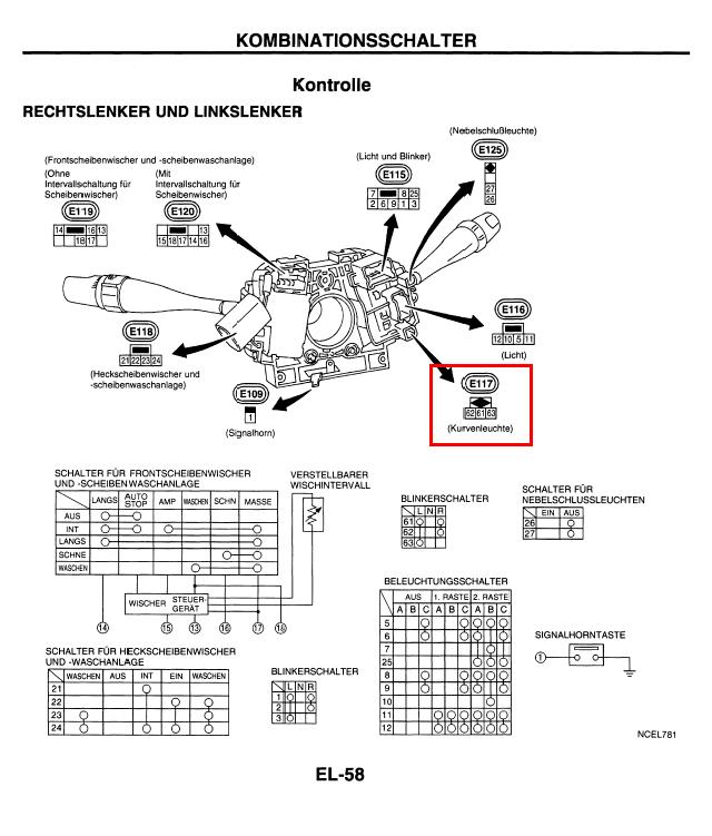

Kurvenlicht mit Zweifadenfassung?

patrol199 hat folgendes geschrieben:
rotfl rotfl
Evtl. durch eine korrodierte Leitung entstandener Kurzfluss? Unsicher
(Deine Xenons Love it hol ich mir noch, die so hier zur Schau stellen... rotfl )
GR_üße
Uhhh.....rrrmel
Hätte nicht gedacht das da SO schnell einer drauf kommt. Respekt
Es ist unglaublich, bin gespannt was der Wagen sonst noch so für Überraschungen für mich auf Lager hat?! Das Ding macht mir schon fast Angst... Grins

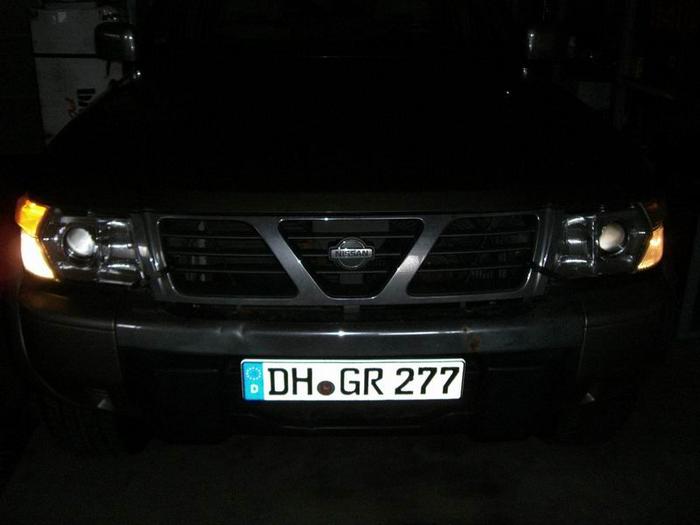

Hier der Beweis (Blinker rechts an):

BeitragVerfasst am: 28.02.2010 13:06:50    Titel:
Du S..k!
Hast mich aber reingelegt!
Hätte ich mir ja denken können, da es der Y60 Safari auch hat.

Sorry, war nicht bös gemeint, ich wollt euch nicht foppen. Ich war halt gestern Abend nur mal wieder erstaunt da mir auch dieses Feature beim Y61 sonst noch nirgendwo begegnet ist.
