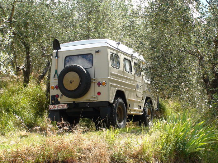

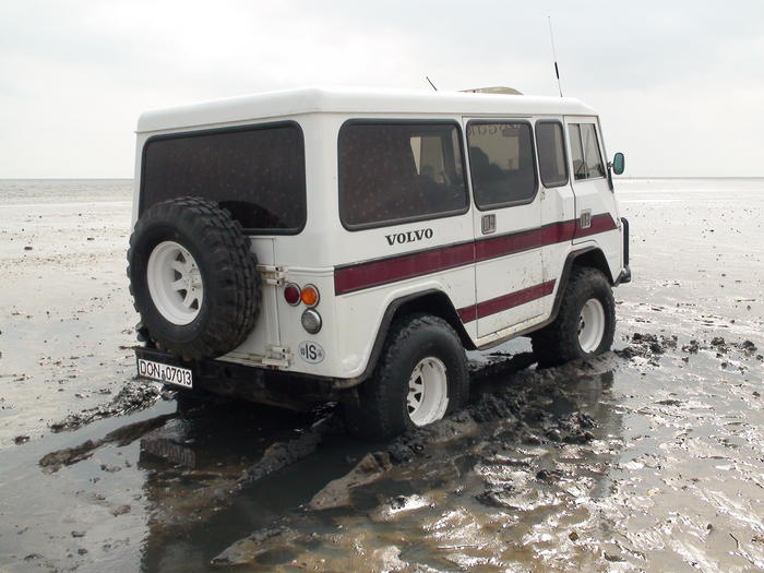

Genau, das wird bei mir auch der Hauptgrund sein: Das Ding muss an´s Auto, sonst ist der Hilifthalter umsonst bzw. das ganze Heck so leer:
Grins

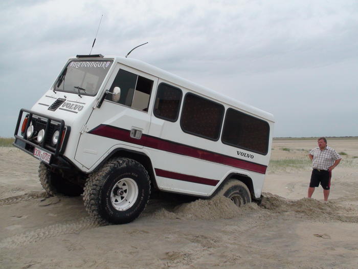

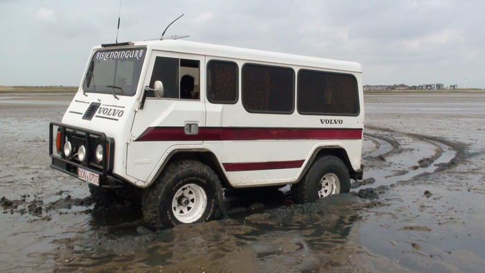

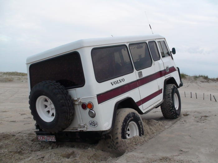

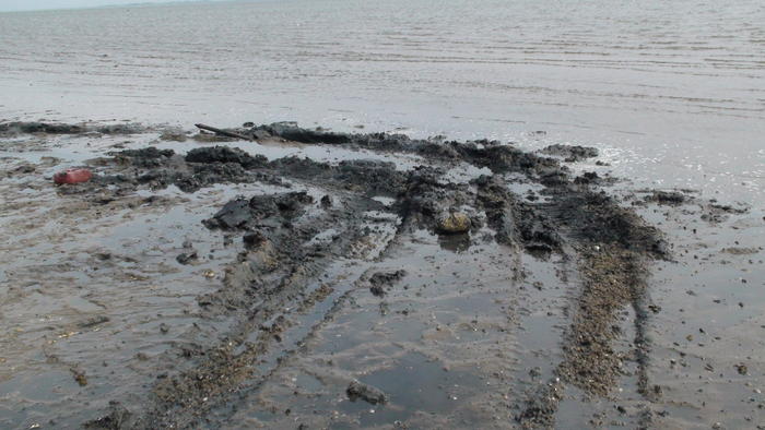

Zum Räderwechseln brauch ich nen Hilift nicht primär, ich habe ihn eher bei DIESEN Gelegenheiten vermisst (um das Rad hochzuheben und ein Sandblech bzw. ne Traktionshilfe drunterzulegen - im Wattschlick eher schlecht mit dem Hochheben, is klar Obskur ):
Sind bisher fast ausschließlich als Einzelfahrzeug auf unseren Offroadreisen unterwegs gewesen, deshalb brauch ich ne "Hilf-dir-selbst"-Bergeausrüstung... Da ist doch ein Hilift in Kombi mit Traktionshilfen ideal, oder?

Wie lange haben sich denn die hinteren Räder gedreht, um so tief einzusinken? Unsicher

Ich glaube mich erinnern zu können, dass der Lappi keine Sperren hat, im Gegensatz zum C303?
Dann geht´s schnell ...

Ich glaub mich zu erinnern das der Allrad nicht funktionierte ........ rotfl
Genau die richtigen Voraussetzungen um bei auflaufendem Wasser ins Watt zu fahren ....... rotfl

Woran erkennt ihr Füchse denn an den Bildern, dass die vordere Achse gar nicht mitgearbeitet hat? Grins
Hau mich, ich bin der Frühling Supi
Ja, der Allradantrieb geht seit letztem Jahr meistens nicht. Da ist wohl die Membran kaputt, die die Nocken im Verteilergetriebe ein- und ausrücken lässt, wenn das Magnetventil "Klack, zu deutsch: jetzt" sagt.
Man kann das aber manuell mit ner Inbusschraube unterm Auto nachstellen, wusste ich aber letztes Jahr auf Römö noch net (haben mir unsere C202-Cracks aufm Lappitreffen direkt danach gezeigt).
Aber die Nachstellerei hilft jetzt auch schon nicht mehr richtig, muss wohl mittlerweile nach ein paar tausend Kilometern und meinen fachkundigen Nachstellversuchen den ganzen Winter über (mit eiskalt-klamm-gefrorenen Händen lässt sich´s auch wirklich schlecht feinjustieren! Grins ) völlig ausgenudelt sein...
Gut aufgepasst, bist hier der goldene Mitleser, hm? Respekt
Aha, daher auch OF-Crewmember!
Na klar bin ich auch ohne Allradantrieb am nächsten Tag ins Wattmeer gefahren, sind doch am Vorabend auch schon ganz gut per Schaufel wieder aus dem Sandloch gekommen - aber Schlick schaufelt sich echt verdammt schlecht, vor allem wenn man selber kaum net Schritt voranmachen kann bei dem klebrigen Zeugs! Und mit 2WD ging der Lappi im Schlick auch ganz gut - bis er halt feststeckte... Grins
Jedenfalls ist der Kauf eines Hilifts doch billiger als den Allradantrieb zu reparieren, meine ich!?
Weil damit kann ich nächstes Mal in solchen Fällen das Beinchen äh Rad hochheben und ne Traktionshilfe drunterlegen!
YES

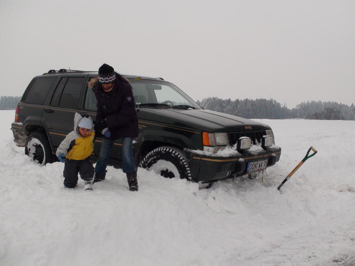

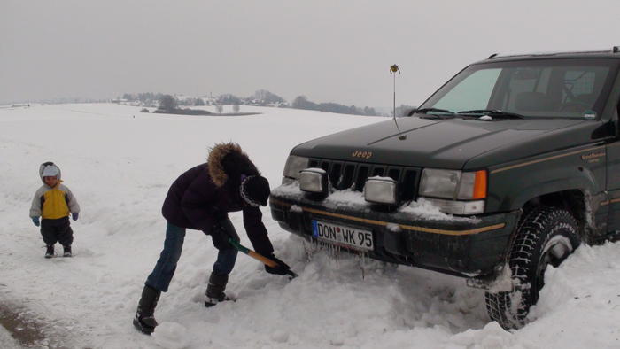

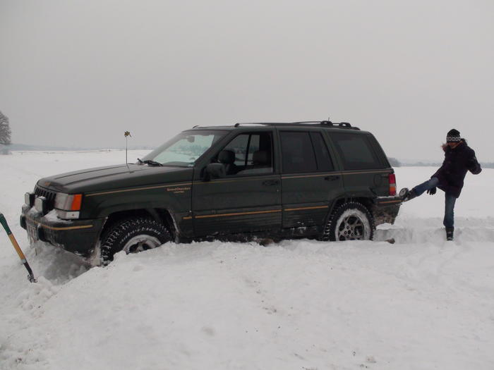

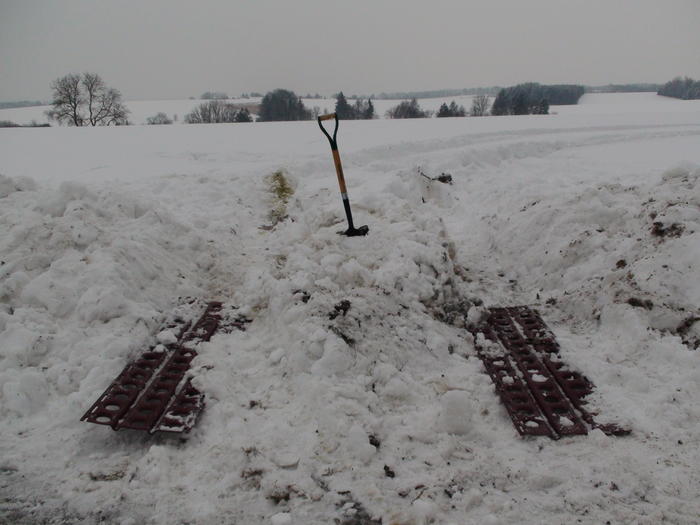

Auch im Fall des GrandCherokee, dem die kurze Fotogedenkpause im Räumschneehaufen nicht gut bekommen ist, hätten wir mit nem Hilift wohl net ne knappe 3/4 Std. schaufeln müssen mit der Beinchen-Hebe-Technik!?
