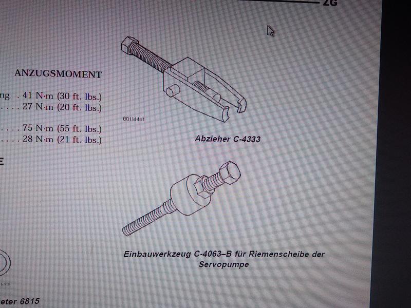

Woher bekommt man die Abzieher bzw das Werkzeug zum aufpressen der Servo Riemenscheibe bei ZJ ?
Im Netz habe ich nichts gefunden .

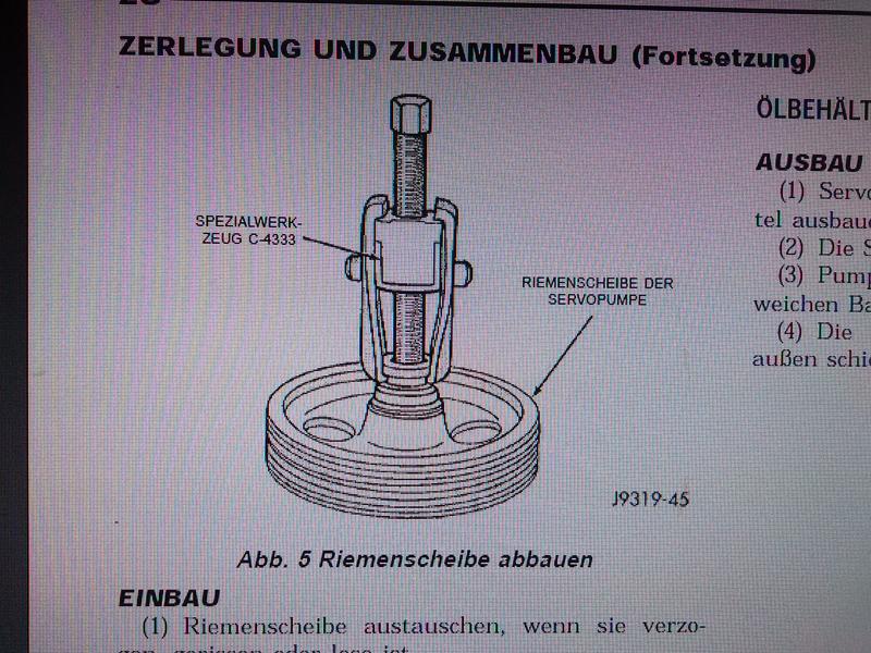

Riehmenscheibenabzieher hab ich, muss mal sehn was der kostet...wenn du Interesse hast schick mir ne PN oder Mail

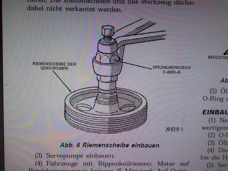

Neue Pumpe, neue Scheibe. So habe ich das gemacht, denn die Scheibe ist genau so alt wie die Pumpe. Aufziehen ging mit ner Schraube.

so einen wie bei mikes und franks habe ich auch, ohne sowas bekommt man die Scheibe nicht heil runter, gibt es aber bei jedem US Teilehändler oder in der Bucht
drauf geht es mit einer langen Schraube 3/8UNC mit durchgehendem Gewinde und Scheibe und Mutter, wenn die Scheibe leicht erwärmt geht es noch besser

Das von M&F geht ja vom Preis her , wenn man bedenkt das die Orginal Werkzeuge ca 250 $ kosten
http://www.toolsource.com/miller-special-tools-mopar-m-28034.html?page=6&sort=3a
Das blöde ist auf der defekten Pumpe ist eine neue Scheibe drauf und eine zweite Pumpe ohne Scheibe habe ich auch .
Nun gibt es folgende Möglichkeiten : 1. Neue Pumpe mit Scheibe ca 400 Euro
2. Gebrauchte Pumpe mit Scheibe bei ebay ca 70 Euro
3. Werkzeug kaufen ca 70 Euro
oder 4. Werkzeug ausborgen , was das günstigste wäre aber verständlicherweise kaum einer macht .
