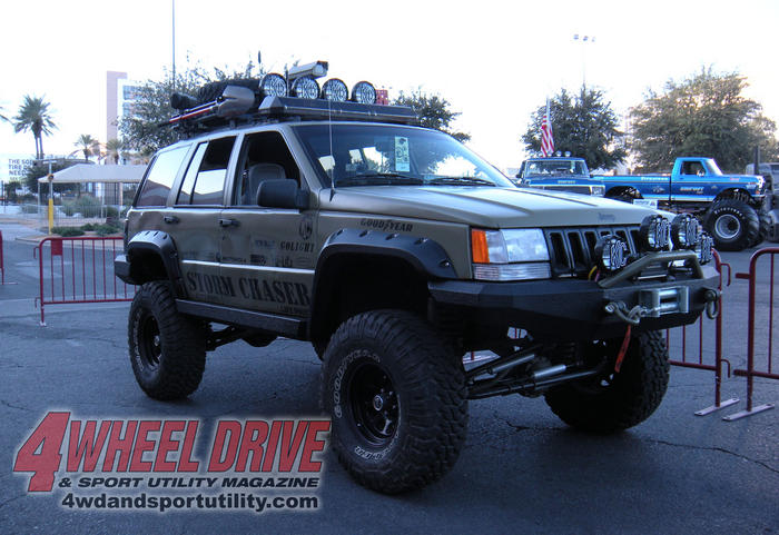

weis zufällig jemand wie viel höher der ist und was für reifen größe der drauf hat Unsicher

Eine Antwort hab ich auch nicht, nur noch eine Frage! Nee, oder?
Hat der Jeep zwei Lenkungsdämpfer?

Reifen sind Goodyear Wrangler MT/R, warscheinlich in 37x12,5R15 oder 35x12,5R15.

sowas hab ich mir auch gedacht
@0815: sieht fast so aus Hau mich, ich bin der Frühling
Dürfte in den USA sehr weit verbreitet sein!
Mein Händler drüben hat auch etliche Packages mit Doppeldämpfer im Programm
Diese bestehen immer aus einem kleinen und einem großen Dämpfer!
Denke der kleine ist für schnelles Ansprechen und der große um die groben Sachen wegzubügeln

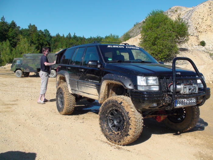

Hab in meinem Munich-Jeepers-Foto-Fundus grade ein Bild gefunden, das aus ner ähnlichen Perspektive ist, sieht dem geposteten GC ziemlich ähnlich von der Höhe her finde ich (6" höher mit 35"-Rädern wenn ich mich nicht irre):

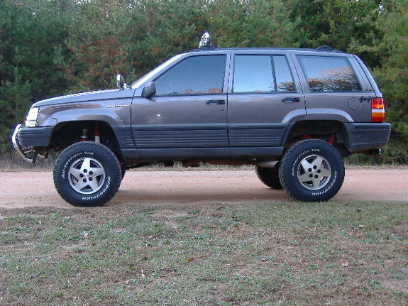

nun warum ich das wissen will ist, wenn man das bild so ansieht (7'' fahrwerk + 31er):
frag ich mich warum da so wenig platz zum schweller und generell ist, und wenn man sich das obere bild ansieht ist das (vermutlich) 1'' weniger lift und 35'' und das sieht aus als wäre da noch mehr platz als bei meinem bild. soviel größer sind die bushwalker auch nicht (zumindest hinten)

Igitt, ist der hässlich! Wer macht denn nen 7" Lift, um dann 31er drunterzumachen, die wir OHNE Lift an unserem DailyDriver haben!?

Weil vermutlich die Längslenker zu kurz sind. Machen ja praktisch bei der Höherlegung eine Kreisbewegung um ihren Aufhängepunkt und kommen damit an den Schweller ran.
Ich finde auch das Auto sieht nach Storch aus.

aber dann müsste der reifen ja bei dem bei halbwegs eingefedertem rad die stoßstangen zerlegen
ok wenn er Longarms hat müsste sich das ohne stoßstangen massaker ausgehen Unsicher

Also ich denke, bei denen mit so mächtig viel Gummi um die Felgen rum wurde an den Radkästen gesägt. Bei dem, den Wilfired gepostet hat, sieht mans recht deutlich...

Ein richtiges Höherlegungs-Fahrwerk besteht ja nicht nur aus längeren oder härteren Federn und den Stoßdämpfern ...
Auf Deinem Bild sieht man ganz deutlich, daß das nur unzureichend ist. Deshalb sieht das so sch.... aus Zwinker
Da gehören die zur Höherlegung passenden (längeren) Längslenker dazu, wenn's ordentlich sein soll. Ja

ich seh grad der hat ja spacer verbaut also vll doch die Längslenker vom fahrwerk nur sind die jetz zu kurz
