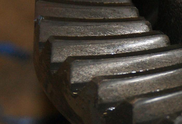

Ha,
Fur die techniker hier, das vorderdifferential von unsere Vitara nach 'ne saison.
Die zahnen sind ein bisschen rund, aber die Ol was meistens ok. Tauschen? Was denkst du?

Hast du auch etwas bessere Bilder ? So richtig gut sieht man das nich

Macht das Diff denn Geräusche? Brummt es?

Also meins hat nach 2.5 Jahren und etwa 20.000 km noch keine Gebrauchsspuren wie diese Kratzer da auf Deinem Bild.
Hier mal, wie das bei mir aussieht (drauf klicken).

Das ist es grosseres bild. Ein Diff ist schwer zu fotografieren :-) Kein gerausche, aber es sieht schlimmer aus wie das Diff von nicolas-eric.

Ich würde damit einfach weiter fahren, bis es eventuell mal kaputt geht.
Im +100t km alten Jeep XJ eines Bekannten sieht das so ähnlich aus.

Wenn es keine Geräusche macht und du wirklich keinen Metallabrieb im Öl hast , dann bau das wieder ein !

OK, das fazit is dann; 'hat schon etwas mitgemacht / ist schon alt, aber nicht kaputt'. Danke!

Ok, mal rundgeschaut im teilelager und ein fast neues Differential gefunden. Ich hab ein neue vorderachse gebaut, und dieses teil ist jetzt 'gutes ersatz'. Danke allen!
