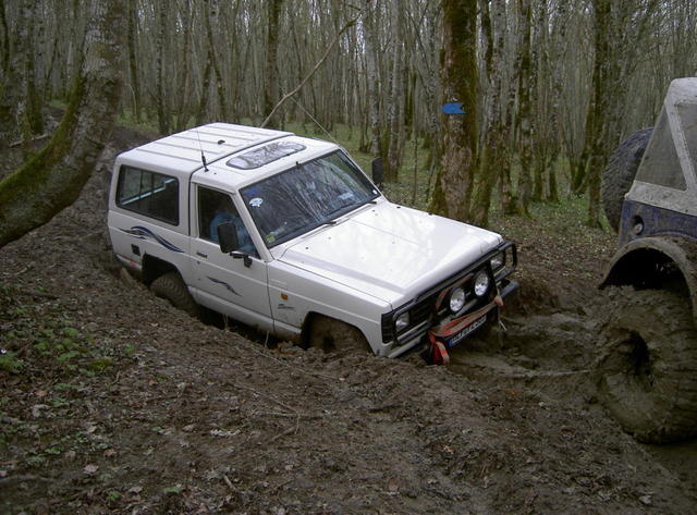

Vor 20 Jahren hatte ich eins in meinem ersten 160er. War zusammen mit dem abnehmbaren Hardtop ne schöne Sache.Gits sowas überhaupt noch zu kaufen?
