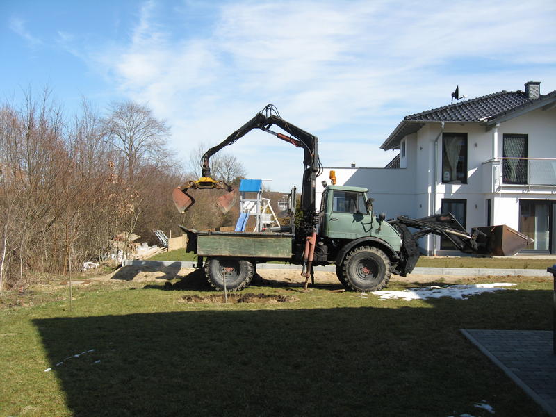

Das geile an dem Gerät war halt das er hinten nahezu keinen Überhang hatte (da ja der Rahmen vom 406`er verwendet wurde. Der ging auch serie recht gut voran, insb. im Ort konnte man von den Ampeln weg, so manch ein Autofahrer verblüfft schauen sehen :)
Klar, arg gross darf man nicht sein, ich bin mit meinen 173cm Ideal drin gesessen :)
So, nach dem Verkauf vom 416`er hab ich mir einen U1000 (424.121) zugelegt, welcher ja dem U1300(L -> Wobei das L für Lastwagen und nicht Lang steht!) recht stark ähnelt.
Im Vergleich zum 416`er war der 416`er in folgenden Punkten besser:
-Übersicht nach vorne (an sich halt da er kleiner ist)
-Beschleunigung
-Manövrierbarer da kleiner
schlechter im Vergleich zum U1000:
-Platzverhältnis in der Kabine (beim U1000 passen 1 Fahrer und 2 Beifahrer rein wenn es nicht gerade Sumo-Ringer sind)
-Schallschutz
-Komfort
@Keeper: darf man fragen aus Welcher Ecke von D du kommst?
Hier im Forum müssten aber auch Fotos meiner Unimogs rumgeistern....
