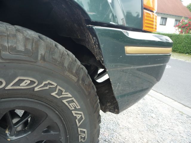

- Einbau: alte Räder runter, am Plastikinnenkotflügel nen geschätzten Zentimeter wegsägen/-raspeln (Danke Navi! Ich hab ja net mal ne Stichsäge, hätte das sonst mühsam mit Schleifpapier abschmirgeln müssen), neue 265/70-16er Räder drauf, fertig. Hinten passt´s sowieso.
Im Fahrbetrieb (Straße UND leichtes Gelände wie Äcker und Felder) völlig unproblematisch und ohne dass die Reifen angehen. AUßER: Beim Einparken muss man auf den allerletzten Lenkeinschlag verzichten, weil die Räder in den Radhäusern dann leicht schrappeln (Meine Frau tut das nicht, die lenkt trotzdem "schrappschrapp" weiter, macht effektiv auch nix, klingt aber unprofessionell).

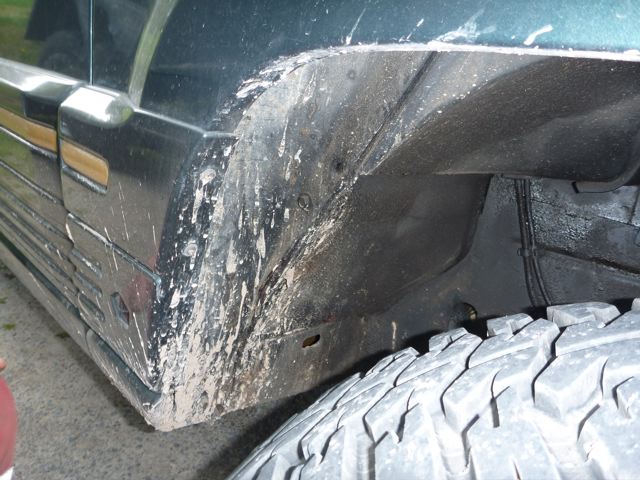

Bei 265/75R16 mit 2" Spacer und 30 mm SPV musste hinten im vorderen Radhaus auch die eine Falz weggeflext und wieder geschweisst werden.
Das könnte bei 265/70R16 auch schon nötig sein.
Hier mal die für den TÜV relevanten Schnippeleien:
Fürs Gelände sollte man zusätzlich vorn und hinten die unten am Kotflügel nach innen gehende Falz hoch bördeln, ansonsten bleibt beim Stark einfedern das Rad da hängen.

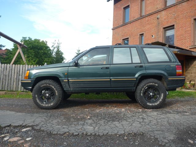

Mit 75er Querschnitt sind die Räder dann doch schon viel größer, kommt dann schon fast auf 32" raus!
Rein rechnerisch ergeben sich bei 70er Querschnitt 78,1 cm Höhe (30,5") und bei 75er Querschnitt 80,7 cm Höhe (31,5").
Beim 70er Querschnitt reicht auf deinem geposteten Foto das Wegschneiden von einem ungefähren Zentimeter Plastik des Innenkotflügels, aber je mehr weg desto besser, ist klar (aber aufwändiger).
Andererseits war mir sehr wichtig, dass der Innenkotflügel dranbleiben konnte! Auf deinem Bild geht der Dreck halt jetzt in den Kotflügel rein, wie damals in den 70ern, als die Autos noch keine Innenkotflügel hatten (wie mein Arbeitsauto, der 264er Volvo von 1976, da hört man als Fahrer den Dreck quer durchs ganze Auto spritzen!).
Klar, ab ner gewissen Reifengröße muss man einfach die Plastikinnenkotflügel so weit verstümmeln, dass man sie auch ganz rauswerfen kann.

Schaut echt schick aus.
Beim 5.2L ist damit auch kaum Leistungsverlust festzustellen.

Auf dem Foto kann ich mir unseren ja gut vorstellen, hat ja auch die gleiche Farbe (naja, was ist beim ZJ-Grün schon gleich, der gleichnamige Thread in der Jeep-Community hat schon 3 Seiten über die versch. Grün-Töne...).
Sieht echt gut aus, mit den 75er-Querschnitt-Reifen sieht der ZJ noch n Tick besser aus als mit den 265/70ern, gefällt mir super (für nen DailyDriver), scheint auch nicht zu hoch zu sein, hoffentlich kann ich meine Frau dazu überreden...
