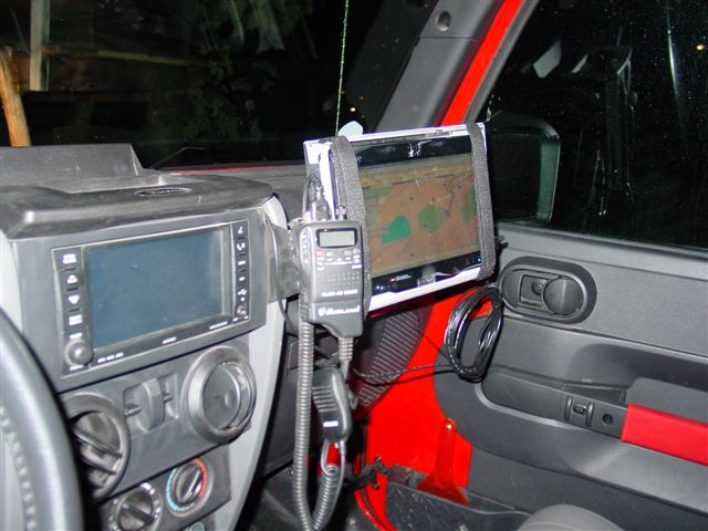

BeitragVerfasst am: 21.03.2010 10:15:27    Titel:
Hallo
Ich hab zwei Alan 42
http://diesnerfunk.de/product_info.php?products_id=61
im Auto.
Eins mehr oder weniger fest eingebaut
das andere, als Handgurke. Sehr flexibel das ganze
und
es funzt
