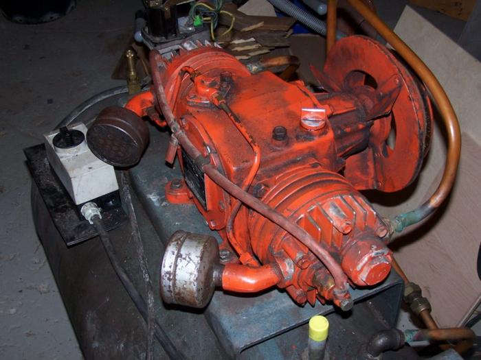

Hi,
ich habe so´n Ding erstanden:
Es steht auf einem 250l Kessel.
Der Kompressor ist ein Zweizylinder, Bohrung etwa 70mm, Hub etwa 55mm. Damit errechne ich gut 210ccm Hubraum pro Zylinder. Keilriemenscheibe hat 19cm Durchmesser und zwei 13mm Riemen im Abstand (Riemennutmitte) von 16mm.
Es ist ein Dauerläufer. Soweit bin ich schon dank Dietmar und Pazifik vom viermalvier.
Es ist ein französisches Aggregat; dachte schon der Hersteller ist "Vidange", weil das das einzige Wort ist das irgendwo steht. Aber das bedeutet Entwässerung oder so. Kein Typenschild, kein garnix für irgendwelche Daten. Nur ein Schild, das Ölwechselintervalle angibt. Die Ventile habe ich bereits wieder fein gemacht und weil die Kolben und Zylinder wirklich gut aussehen, möchte ich damit auch weiter aufbauen (könnte wohl alles auch so "wie´s iss" gehen, aber die vielen Frickeleien gehen mir nicht über´s Herz und dann in den Keller. Leitungen und Druckschalter etc. mache ich mal neu).
Was mich brennend interessiert ist natürlich, wo so ein Ding ursprünglich mal angewendet sein mag. LKW ? Vielleicht kann auch jemand abschätzen, welche Drehzahl man ihm zumuten kann.
Der E-Motor, der draufgefrickelt (so wie das alles zusammengefrickelt war) wurde, hat mutmaßlich 1500U/min, mit einer Keilriemenscheibe (allerdings für 17er Keilriemen) von etwa 14cm, somit einer Übersetzung von 1,4:1 ( - was dann rund 2000U/min am Kompressor ergäbe und hiermit 410Liter Ansaugleistung .. ´weiß nicht, ob man damit wirklich strahlen konnte. Und das wurde mir überliefert).
Jedenfalls ist der E-Motor auch nicht mehr gut. Lager sind hin, das könnte man sicher ersetzen. Das Lüfterrad ist putt und ohne Schild. Und die Verkabelung ist .. denke, ich suche mal nach neuem Motor. Günstigenfalls nach einem, der eine Riemenscheibe hat, die erlaubt 2 Riemen laufen zu lassen.

(P.S. der weiße Kasten auf dem Bild neben dem Verdichter ist ein Motorschutz. Der alte E-Motor, der gerade über Gefälligkeitswege(*) inspiziert wird tat es also ohne weitere Anlauf-Maßnahmen).
