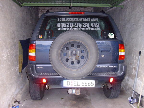

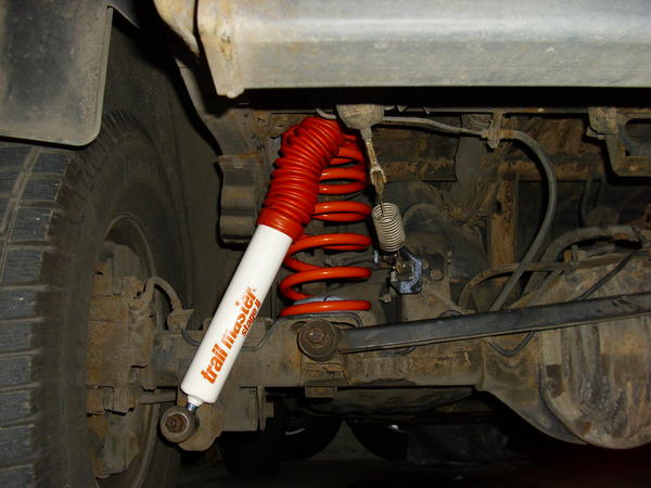

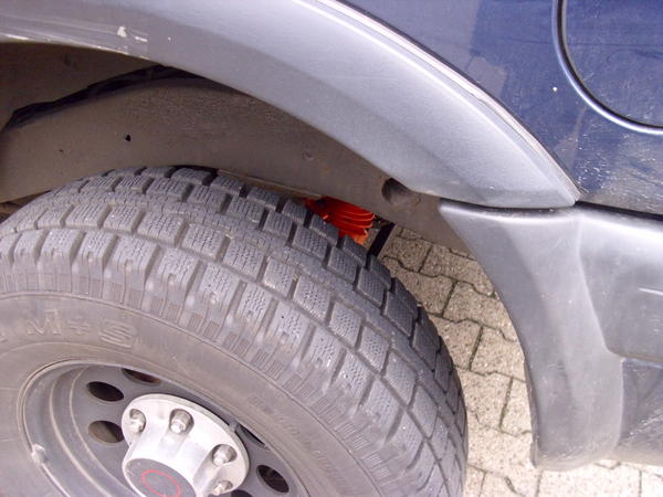

Hab eben meinen Fronti aus der Werkstatt geholt und folgende, nette Teile unter der Karosse gefunden
Der Höhengewinn ist beachtlich, vorne von 82 auf 88 cm, hinten von 82 auf 93 cm !!

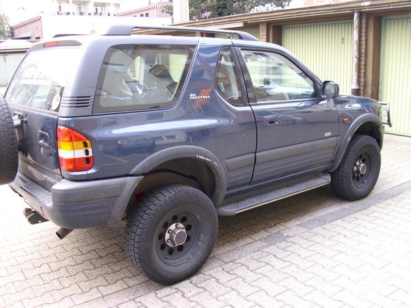

Hier noch mal ein Vergleich vorher, nachher
Jetzt ist die Garage wenigstens gut ausgefüllt
Jetzt muß ich noch längere Schrauben besorgen, und dann folgt als zweiter Schritt der 1" Bodylift in den nächsten Tagen YES

Steigst Du durch die Heckklappe ein und aus? Obskur

Nööö, ich steig vorher aus und schieb den Wagen rein..... rotfl
Nee passt so gerade, muß halt den Bauch einziehen.

Das wollte ich auch grad fragen.
Ne schmalere Garage gabs wohl nicht. rotfl
Schaut aber cool aus. Kommen jetzt noch grössere Reifen? Unsicher

Ich bin froh, dass ich die Hütte habe. Hier in Düsseldorf werden Garagen vererbt, zahle stolze 95,- Miete dafür.
Werde wohl als nächstes meine Sommerreifen ersetzen, mal sehen, was mir der TÜV erlaubt.
PS hab jetzt noch die Winterreifen montiert, und die bleiben erstmal

Kurze frage wieviel höher sollte der denn laut angabe durch das fahrwerk wachsen ??

Laut Angabe Trailmaster 25/50 mm, allerdings bezogen auf neuem Serienfahrwerk.
Bei mir waren es vorne +95 mm , hinten +110 mm . Dazu dann halt 25 mm Bodlift.

Trailmaster by maas kommen immer höher raus, wie angegeben. Etwas mehr wie OME Ja
manchmal muss man alles nochmal nachschauen nach dem Einbau und der ersten Probefahrt.. Supi
und ggf. die neuen hinteren Federn durch ne zusätzliche Spange (Flachstahl) am unteren Federteller sichern. Is aber nicht bei jedem Fronti.. Supi

mneeland hat folgendes geschrieben:
Gesehen hab ich zwar schon abba wo sind fotos mit bodylift??
meiner is knapp 7cm hinten höher geworden
ab Mitte Radnabe bis Kante Radhaus : v/h: 56/57,5cm
ab Boden mit 255/70/16 STTs : v/hi: 92/93,5cm
Maße sind noch die ohne BL,nur mit Trailmaster Vertrau mir
