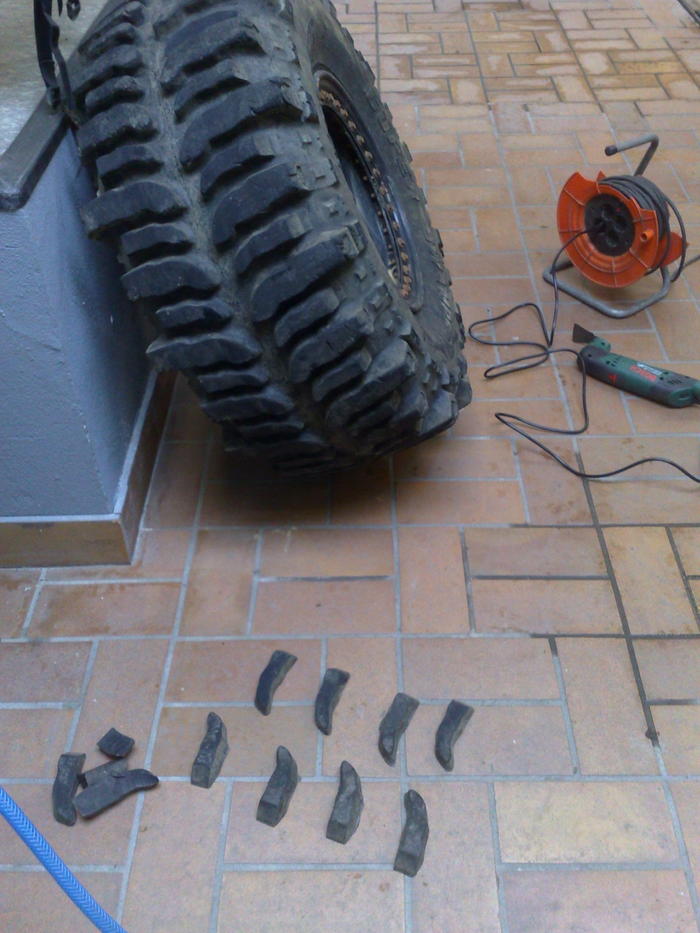

Nachdem ich vor längerer Zeit schon probiert hatte, meine Bogger mit so Glühmetall Schneidern zu bearbeiten.................. was absolut nicht funzt. Sogar das aus der Reifenwerkstatt geliehene Ding für LKW versagt völlig bzw. das hätte Wochen gedauert.
Jetzt hatte der Baumarkt bei uns diesen Bosch im Angebot.
Damit klappt das gut. Ca. 1 - 1,5 Std für einen kompletten Reifen.
Wenn jemand noch bessere Ideen hat, her damit Winke Winke

Um die Blöcke zu teilen geht das. Um Blöcke ganz wegzuschneiden kannste die vergessen. Ich hatte mir sogar so ein Ding für Staplerreifen geliehen, aber auch damit geht das nicht vernünftig. Der Draht ist nicht breit genung, man muss also mehrmals schneiden. Die Tiefe reicht ebenfalls nicht..................... Hau mich, ich bin der Frühling
Und einmal nicht aufgepasst und man kommt mit dem Draht aus dem Gummi.....................Draht sofort verglüht

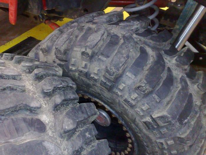

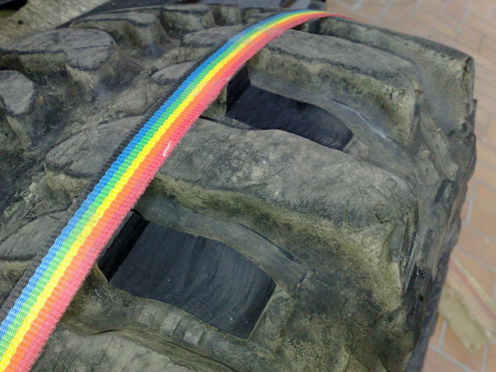

Fakt ist jedoch: Bei den Boggern nutzen sich die nach aussen abstehenden Blöcke am meißten ab bzw. werden mehr beansprucht.
Die Blockflächen welche durch die kleineren abgedeckt werden haben dagegen kaum böse Kampfspuren.
Durch Wegschneiden der kleinen Blöcke bekomme ich dadurch erheblich mehr Angriffsfläche bei den anderen.
Ich denke, der Seitenhalt wird sich ebenfalls verbessern, da die restlichen Blöcke nun immer halbseitig versetzt sind. Hau mich, ich bin der Frühling Winke Winke

Klingel hat folgendes geschrieben:
hoffe du irrst dich nicht, sonst war das nen teures gebastel!
ich glaube du wirst noch schlechteren seitenhalt haben, weil du die mittel blöcke weg genommen hast!

Da denke ich auch.
In USA machen die das auch,aber nur, wenns um viel Vortrieb bei tiefem Schlamm geht und Seitenhalt unwichtig ist.

vorne habe ich jetzt nur 2/3 der Zwischenblöcke weggeschnitten Vertrau mir
