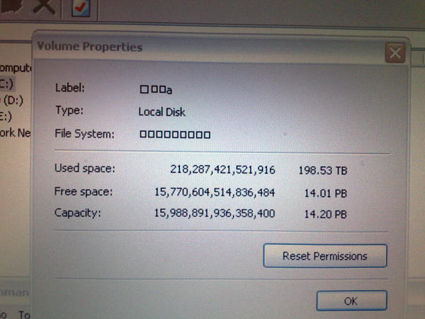

ja so kanns gehen,einmal am Lappi ohne Batterie den Stromanschluß rausgerissen aus versehen. Unsicher
so sah dann meine Platte danach aus:
14,2 Petabyte Kapazität, 200Terrabyte belegt...
usw..
rotfl rotfl rotfl
unnötig zu erwähnen das mirs ging wie dir,nix ging mehr zu ändern Nee, oder?
