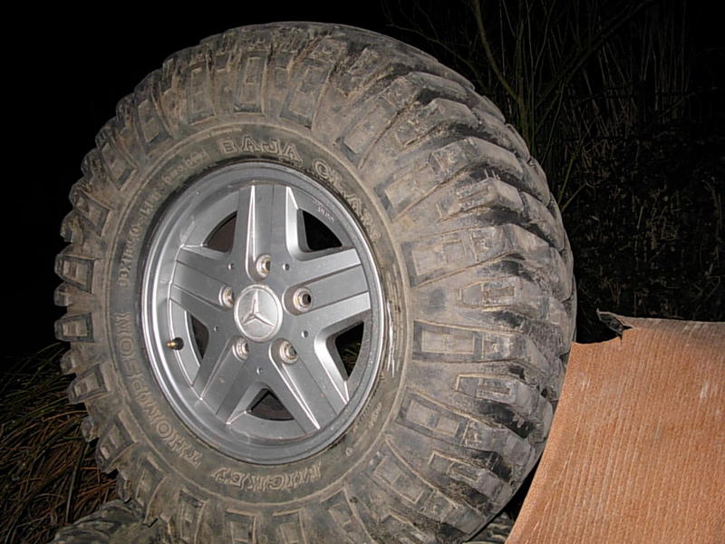

Hallo Freunde der Technik. Mir sind schöne Felgen für meinen G zugelaufen. Jetzt sind heute Nachmittag diese hübschen Reifen draufgewandert...
Mickey Thomson Baja Claw 33 13.5 R 15...
Jetzt die alles entscheidene Frage. Kann man die auf einem 460 ziger fahren ohne das Fahrwerk höher zu nehem? TÜV ist hierbei egal, sind nur zum spielen...

BeitragVerfasst am: 04.04.2010 19:42:47    Titel:
Wuerde mal vermuten, dass die Reifen vorne am Radkasten schleifen. Da ist so ein Querrohr bei den 460ern und das muss bei grossen Reifen entfernt werden.
Ansonsten gehe ich mal davon aus, dass Dein G mit diesen Reifen nicht mehr beschleunigt, sondern sich nur noch in Bewegung versetzen laesst..........

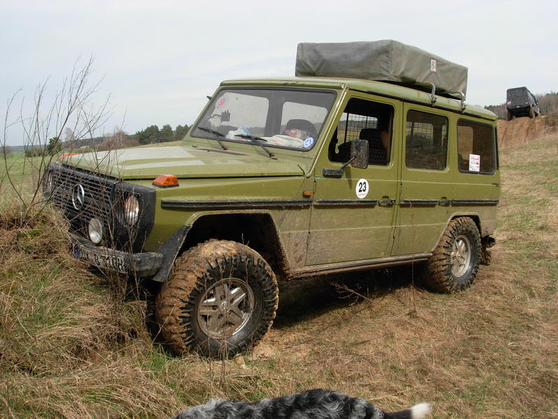

BeitragVerfasst am: 08.04.2010 21:13:36    Titel:
So sieht er übrigens aus.. allerdings it den 120 PS geht er damit nochgut ab..

BeitragVerfasst am: 06.05.2010 16:55:13    Titel:
Sieht klasse aus! allerdings hinten doch reichlich nahe am Radkasten, oder? Respekt

BeitragVerfasst am: 06.05.2010 21:09:42    Titel:
Ups, ich dachte ich hätte hier ausreichend geantwortet, na anscheinend nicht.
Ja die Baja Claw passen auch ohne zu schleifen..Lenkanschlag habe ich nachgestellt und dann war ales gut. Die Reifen waren genau richtig für die Trophy, alleine schon in den Moosektionen waren Sie Gold wert....... Hau mich, ich bin der Frühling
Für den Altag habe ich die 235er Reifen drauf...die breiten sind nicht wirklich mehr zeitgenössisch...
Verbreiterungen der Radkästen sieht bei dem Modell und der Farbe meiner Meineung nach nicht so schön aus....

BeitragVerfasst am: 10.05.2010 23:08:52    Titel:
Cooler Wagen, mit den praktischen Flügeltüren, ideal für den Anhängerbetrieb....
Hast recht, sieht ein wenig aus wie auf Stelzen....der Radkasten muß ausgefüllt sein...
Also ich bin mit den montierten Reifen zum TÜV und hab die so eintragen lassen. Das Eintragen war ziemlich einfach weil der Prüfer anscheinend völlig überfordet war, das das größere Reifen sind..... Hau mich, ich bin der Frühling
