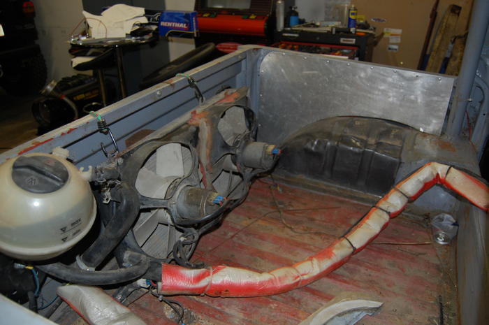

Hallo Allerseits !
Hier möchte ich mein neues Projekt vorstellen.
zucki348
...und hat diesen Thread vor 6049 Tagen gestartet!
1. Cherokee XJ,Wrangler YJ 4.0,Suzuki Samurai 416,SJ413Modified,Passat TDI daily driver
BeitragVerfasst am: 30.03.2010 00:59:31    Titel:

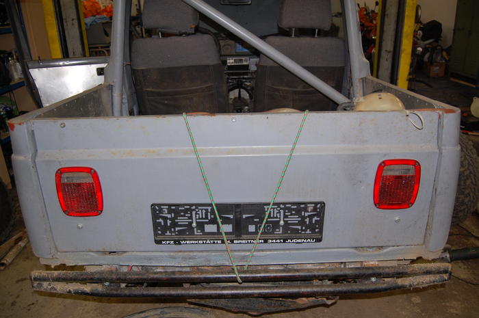

Betreffend des Kühlers auf der Ladefläche hätte ich mal eine Frage an Euch .
Wo würdet Ihr den Kühler hinten platzieren?
Mein momentaner Montagepunkt ist ganz an der Rückwand da diese sowieso nicht mehr aufgeht.Im Heckblechbereich werden dann noch Luftaustrittsöffnungen geschnitten um dort die heisse Luft austreten zu lassen.
Was haltet Ihr davon ?
mfg Zucki YES

BeitragVerfasst am: 07.04.2010 06:47:49    Titel:
Na ja, wenn Du rückwärts in den Graben rutscht, wird Dein Kühler genau so zu sein, wie wenn er vorne montiert ist - nur halt seltener. Ich würde ihn also etwas weiter vorne plazieren. Oder, wenn hinten eine Winde montiert ist / werden soll, vieleicht in Längsrichtung, dann steht man selbst und die Winde nicht im Luftstrom, der Fahrtwind wäre hinter der Kabine ohnehin zu vernachlässigen. Die Verschmutzung des Kühlers wäre auch geringer = die Kühlrippen wären nicht so schnell zu.
Nur so meine Idee, fahre selbst luftgekühlt Smile

BeitragVerfasst am: 26.04.2010 21:32:50    Titel:
zucki348 hat folgendes geschrieben:
mfg Zucki YES
Perfekter Platz für den Kühler. YES

BeitragVerfasst am: 27.04.2010 22:43:32    Titel:
hallo
bin auch der meinung vom kawahans,wegen dreck und schwallwasser.
genaus so wenn einer mal aus versehen anklopft oder du vor lauter eifer am gefecht mal satt wo an stehst is dein kühler auch krumm.
weissnicht was du noch vor hast hinten rein zu bauen(ersatzrad,erdanker,hi-jack)musst beim rausheben immer auf den kühler aufpassen.
würde in hinter die sitze bauen,aber mit nem blech zwischen kühler und sitze falls mal was mit dem kühler bzw schläuche was sein sollte, dass sich bei dir nicht die haut abpellt

BeitragVerfasst am: 08.08.2010 01:01:07    Titel:
@ Grubber
Nö ,zuviel Projekte ,Zu wenig Zeit und auch zuwenig Geld zur verfügung alles was rum steht fertig zu machen.
Ich hab mir die Teile die ich Brauchte runtergreschraubt und den Rest an jemanden der Ihn zum Trial fahren haben will verkauft.
