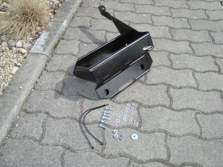

BeitragVerfasst am: 25.03.2010 14:15:14    Titel:
Hallo!
Hab mir vor kurzem eine Halterung von TJM gekauft. Lt. Hersteller sollte sie passen, passt m.M. nach aber nicht, weil eine Leitung im Weg ist.

BeitragVerfasst am: 25.03.2010 20:58:55    Titel:
Die TJM Halter sind für´n Rechtslenker konzipiert, bei denen is da nix im Weg.

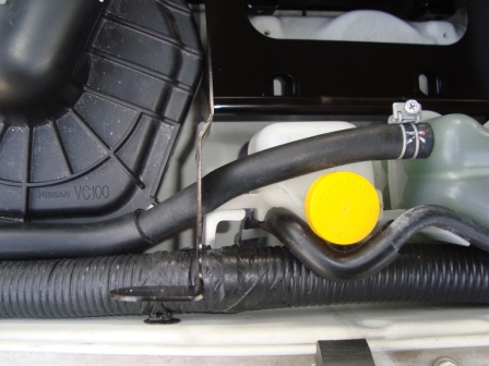

BeitragVerfasst am: 30.03.2010 20:55:52    Titel:
Hallo!
So sieht das Ding aus:
Hier sieht man einen Flexschlauch, der stört!
M.M.n. ist dieses Aussie-Teil nicht passend. Die Druckbehälter in AU schauen auf Bilder auch ganz anders aus.! traurig
lg
Markus
BeitragVerfasst am: 30.03.2010 21:31:01    Titel:
Klips muss weg.
Der Ausgleichsbehälter muss gegen einen vom Y60 getauscht werden. Den haben die Australier nähmlich, da sie fast nur den 4,2l Motor haben.
Der Behälter passt von den Motageschrauben 1 zu 1.
Allerdings wirst du die Kühlschlauche abändern müssen.
Aber nur so passt der Batteriehalter!
BeitragVerfasst am: 30.03.2010 21:39:38    Titel:
Von Piranah gibt es einen Halter der auch mit deinem Kühlbehälter passt.
Da gibt es wohl Halter für den 4,2er und 3l Diesel.
