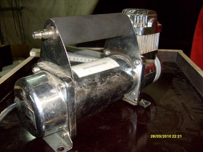

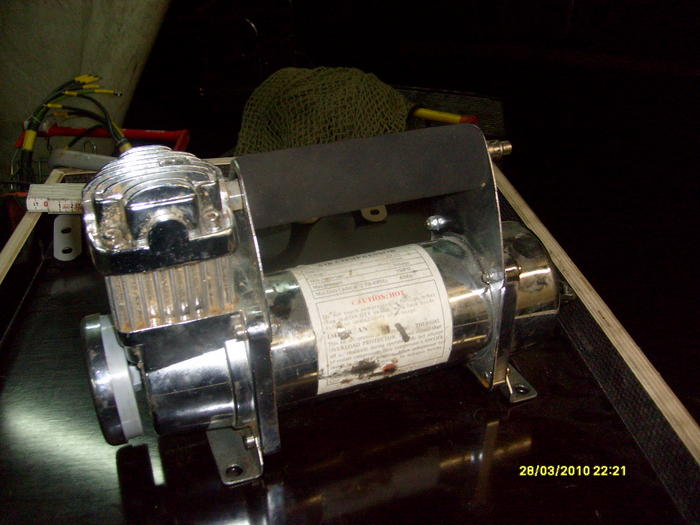

Hallo zusammen, mal ne Frage.
Wenn der Motor wunderbar läuft doch kein Druck aufgebaut wird kann ja nur die Zylinderdichtung durch sein oder?
Leider hab ich nicht getestet wo die Luft verloren geht bevor ich das Ding ausgebaut habe.
Hat jemand schon mal sond Ding zerlegt?
Leider is die Garantie schon um. Und bevor ich mir für 90€ nen neuen kaufe gugg ich doch mal in den alten rein.
Liebe Grüße Robert

Ich hatte das Ding offen. Dichtungen im herkömmlichen Sinne sind am "Zylinderkopf" nicht verbaut gewesen. Nur passflächen.
Grund könnte auch einfach ne abgescherte Kurbelwelle sein. So passiert bei Polaris vor einer Woche. Motor dreht, Kolben steht.
Neuer Einzylinder Kompressor liegt um die 35-40 Euro im Direktkauf. Supi
P.S.: Oder das Rückschlagventil oben bleibt dauernd offen (Flache Dichtlippe Metallplatte), das würde sich auch so äußern.

BeitragVerfasst am: 30.03.2010 21:55:05    Titel:
Hallo, habe heute meinen kaputten Kompressor aufgeschraubt.
Und siehe da. Reichlich Metallteile liegen auf dem Kolben.
Rückschlagventil funktioniert. Kurbelwelle dran.
Ich würde einfach mal behaupten es handelt sich hierbei um einen Materialfehler.
Viel gelaufen is der nämlich nicht.
Nun wird es wieder ein gebrauchter ARB werden.
Mir sind die günstigen T-max, Viair, ebay,.... Kompressoren irgenwie zu unzuverlässig.
Liebe Grüße Robert
