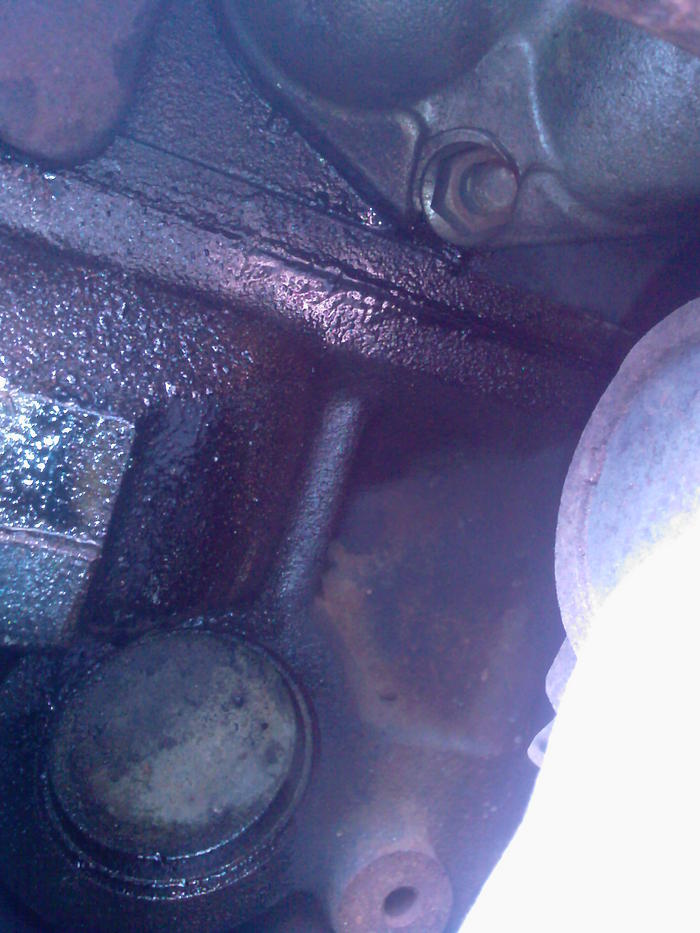

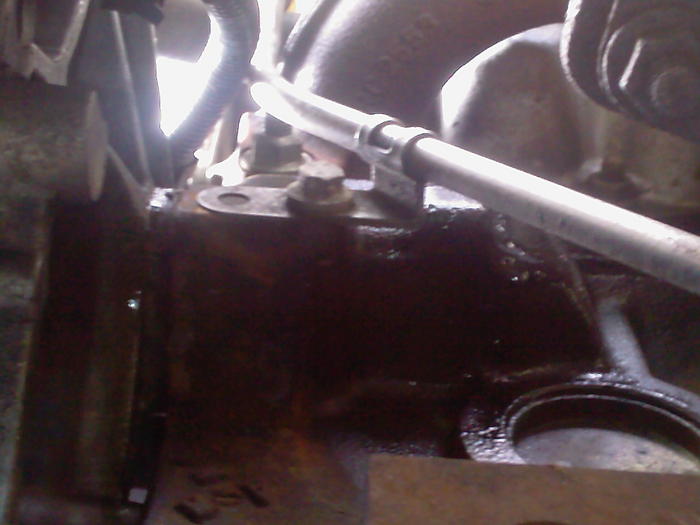

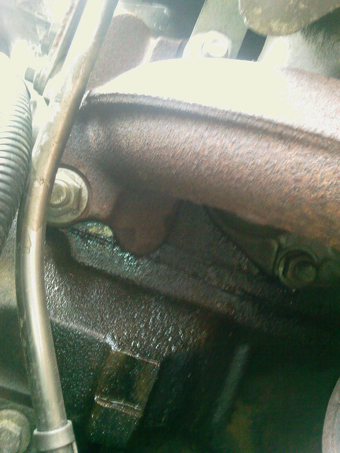

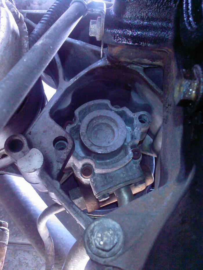

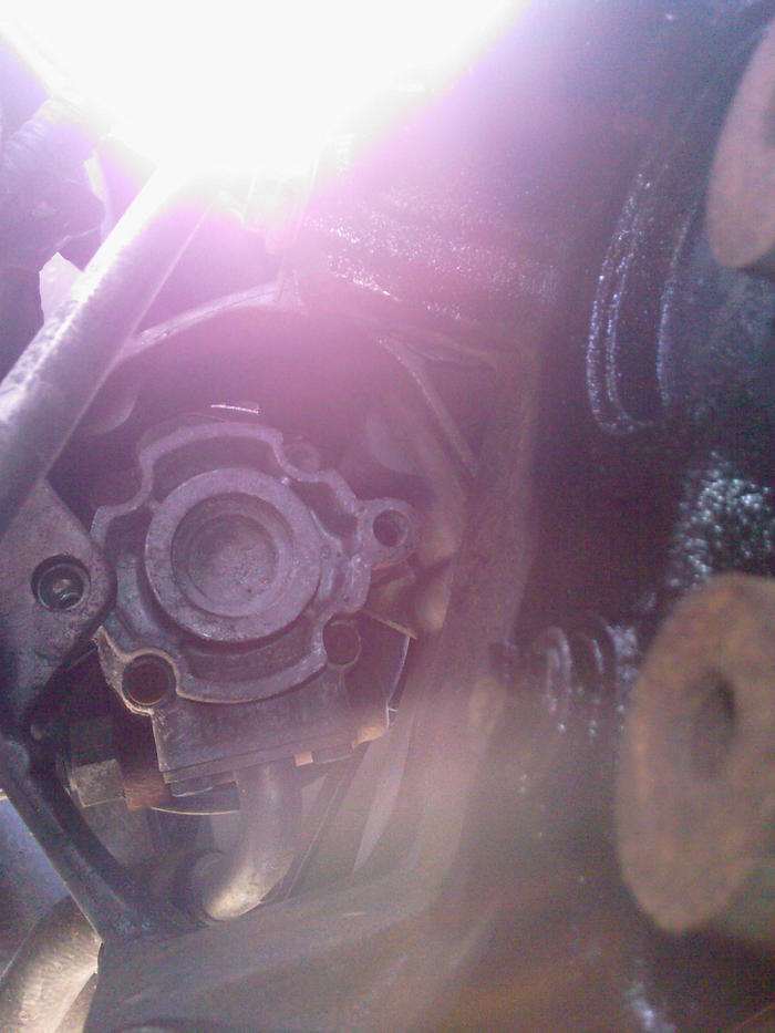

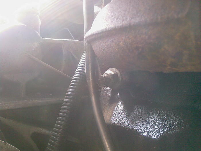

Gerade eben entdecke ich kleine Tröpfchen unter dem Landy.
Also fix druntergelegt und geschaut, wo die herkommen.
Aha, die hängen an der Ölwanne. Aber Moment mal, das ist kein Öl, sondern Kühlwasser. Jedenfalls sieht es grün aus und riecht auch eher wie Kühlwasser. Zumindestens das, was unten abtropft. Das schliesst natürlich nicht aus, daß auch Öl dabei ist. Besonders im Bereich der ZK-Dichtung.
So sieht das Ungemach aus:
Ausserdem räuchert der Landy doch manchmal ganz arg, hat aber keinen bedeutenden Leistungsverlust.
Die WaPu wurde vor gut einem Jahr erneuert, nachdem die Dichtung derselben leckte.
Noch sind KW- und Motorölfüllstand im grünen Bereich, aber ich lass den Landy erst mal stehen. nicht, daß mir über Ostern noch was um die Ohren fliegt.
Ach ja, ist ein 300Tdi.
Was sagen die Motorenkenner zu den "Schadens"Bildern?

Tippe auf die Dichtung Wasserpumpengehäuse zum Block hin.
Die würde ich als erstes erneuern, dann mal alles abwischen, ein paar Minuten anmachen und schauen, wo/ob noch was kommt.
Wenn du den Motor warm fährst, sieht maan oftmals nicht genau woher es kommt, da Wasser ja verdunnstet, aber so wie es um das WaPu-Gehäuse aussieht, lohnt es auf jeden Fall die Dichtung zu tauschen.
Jo, denke ich auch. Neue Dichtung, und die schön mit Dirko einsetzen.
Oben rechts das Loch im Block.....
Gruß Rainer

Dann will ich mal hoffen, daß dem tatsächlich so ist, wie Rainer vermutet. Diese Dichtung wurde bei der Aktion voriges Jahr allerdings schon mal getauscht. Nächste Woche muß das dann wohl die Werkstatt endgültig klären. Jetzt steht der Landy in der Garage und ich bin mit dem firmenwagen unterwegs
