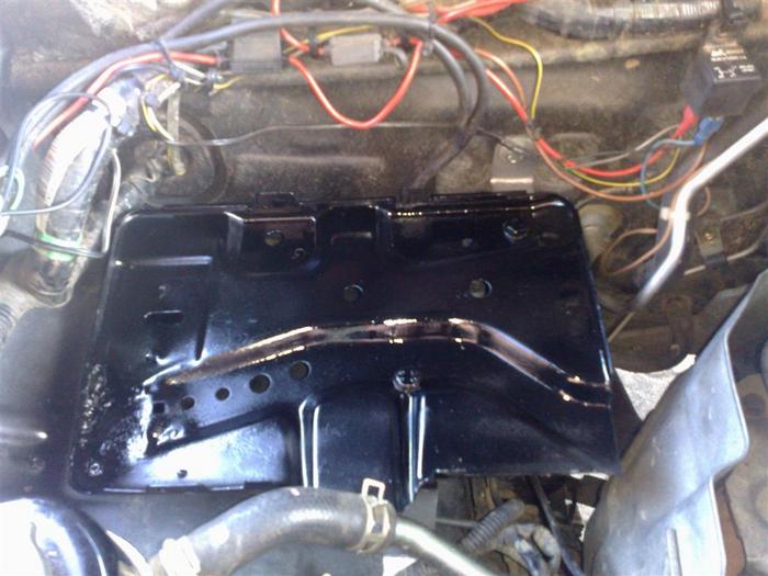

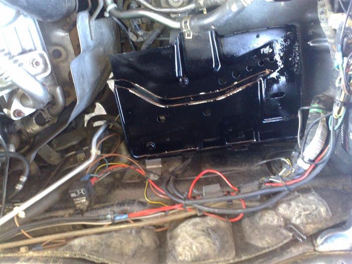

Der L200 ist ja so ziemlich gleich. Hab meine Zusatzbatterie jetzt fertig.

Danke Alex aber der Motorraum unterscheidet sich doch ein wenig zwischen L und Pajero Ja
@Skotch mich würde nur interssieren wie der Bateriehalter angebracht ist , die Position und wie bzw mit welchem Querschnitt die beiden BAtterien miteinader verbunden sind Winke Winke
