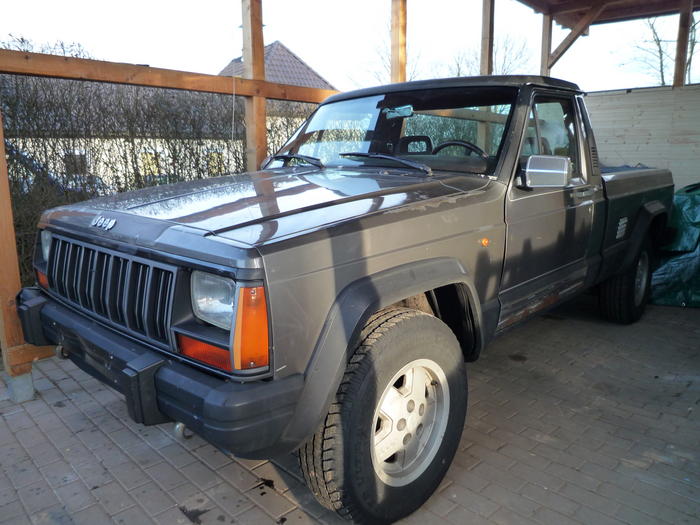

so nach 20 stündiger Autofahrt steht er endlich zu hause.
Love it
Fahrzeug wird natürlich in nächster zeit umgebaut, werde
hier immer darüber berichten und fotos posten.

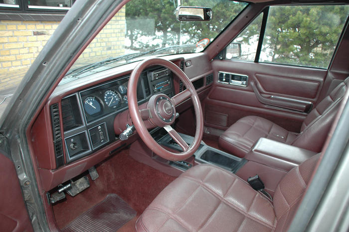

Die Innenfarbe ist nur noch Porno! Love it
Sieht für einen Commanchen auch noch relativ unrostig aus.
YES
dafür das er jahrelang am Meer stand hat er echt sehr wenig rost Vertrau mir

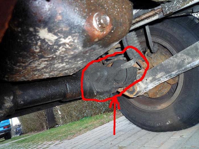

Gleich mal ne frage an die Speziallisten, was ist das was
ich ROT eingekreist habe Unsicher
das hat ich an meinen Cherokee nicht.

Sollte der Freilauf sein.
Ja, da haben die Amis einfach Sinn für Geschmack! Diese tollen weinroten Innenausstattungen sind hauptsächlich bei denen gängig, in Europa ja net so, schade eigentlich. Ausnahmen: Vor vielen Jahren gabs auf einmal 2 Jaguar XJ40 mit kirschroter Lederausstattung (ich ärgere mich heut noch, dass ich die 4000 € net als Kredit aufgenommen habe! Wut Seitdem nie wieder gesehen!) und die Island-Lappländer sind innen drin "serienmäßig" weinrot.

sollte eine Disconnect-Achse sein, ist zweigeteilt, hatte ich damals in meinem XJ gegen eine einteilige Achse ausgewechselt,
dazu gibt es auch einen Ümrüstsatz (Platte, Dichtung und Simmering)

Kann man sich eigentlich sparen, wenn der Freilauf wirklich nicht mehr arbeiten sollte einfach die Muffe in Position schieben und festpunkten.

so gehts natürlich auch, je nach Verwendungszweck

das wird dann elektrisch angesteuert sobald ich denn allrad einlege?!
hat das irgendwelche nachteile???
mfg.chris Winke Winke
BeitragVerfasst am: 04.04.2010 23:15:04    Titel:
Das Signal kommt vom VTG, die Ansteuerung ist per Unterdruck.
Ob´s was bringt? Ist halt ein Freilauf. Der eine mags, der andere nicht Smile

Ein bisschen Spritersparnis und etwas weniger Reibverluste bringts, weil die vordere Kardanwelle nicht mitdreht. Ist aber zu vernachlässigen.
BeitragVerfasst am: 05.04.2010 00:55:53    Titel:
Sicher was ähnliches wie beim Pajero V20.
Der stellt den Heckantrieb auch übeso ne total doofe entkupplung einer Antriebswelle an der Vorderachse dar.
Ist im Mitsu Bereich immer noch ein Thema was nicht 100% gelüftet wurde soweit ich weis.
