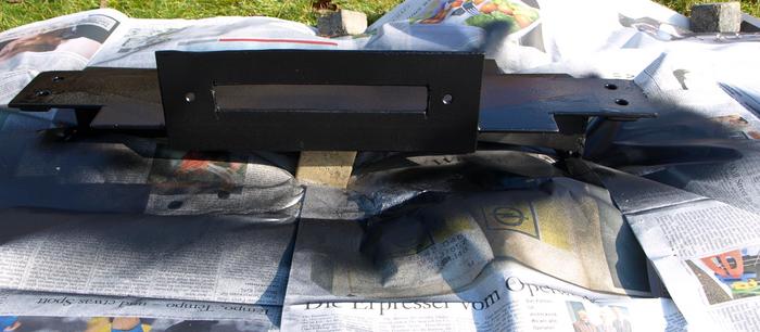

So, nach einigen Gedanken über die Konstruktion und einigen Stunden mit Trennschleifer, Bohrmaschine, Spritzpistole und Schweißapparat, ist sie nun drann, die Winde.
Fehlt nur noch das Seil, das gibts am Montag.
Das gekannte Blech ist 8mm dick, da hätten es aber wohl 6mm auch getan.
Ich finde dafür, dass ich eigentlich mal Schreiner gelernt habe ist es ganz ok geworden.
Kritik ist aber immer willkommen. Smile
lackiert und montiert.
Jochen

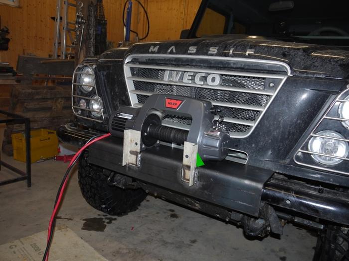

BeitragVerfasst am: 19.03.2010 19:09:09    Titel:
Ich hätte Bedenken ob das unter wirklichem Zug 100% hält.
Matze

BeitragVerfasst am: 19.03.2010 19:23:19    Titel:
Echt?
Die Schweißnähte zu mies, oder der Winkel zu schwach?
Sobald das Seil drauf ist werd ich mal in schrägem Winkel ziehen.
Wenns kaputt geht kommen die Bilder hierher. Supi

Hallo Jochen,
ich bin da auch eher skeptisch. Die Schweißnähte sehen für mich sehr gut aus. Bin da aber auch kein professioneller Schweißer, der das genau beurteilen kann.
Ich denke einfach durch die Position denes Winkelprofils ist das recht riskant.
Kann das leider nicht genau beschreiben :(
Aber wäre es vielleicht möglich, noch ein Stück anzuschweißen, wie auf dem bearbeiteten Bild?
Ich war mal so frei, ich hoffe das ist ok.
Wenn dir da unter Last die Winde abreißt, ist das verdammt scheiße und echt gefährlich.
Schöne Grüße, Lasse

BeitragVerfasst am: 19.03.2010 20:01:59    Titel:
Panther hat folgendes geschrieben:
Hallo Jochen,
Schöne Grüße, Lasse
Noch was einschweißen ist kein Problem.
Wie gesagt, ich werde da mal ordentlich eine schräge Last aufbringen.
Aber falls es hier ein Mißverständnis gibt, die Winkel halten nichts ausser dem Seilfenster.
Die Winde selber ist natürlich nach unten mit der Platte verschraubt.
Die Platte selber hängt in 3 Stück M12 Verschraubungen und ist gegen hochkippen nochmal nach unten befestigt.
Das die Winde selber abreißt halte ich für ausgeschlossen.
Die Winkel sind aus 5mm Stahl, 60x40, wobei die 60er Flanke in Richtung der Querkräfte geht.
Da dachte ich eigentlich das sollte gnügen.
Wie gesagt, werde es testen. Smile
Jochen
Jochen

BeitragVerfasst am: 19.03.2010 20:03:25    Titel:
Auf den beiden Winkeleisen hängt doch nur das Rollenseilfenster und nicht die Winde selbst? Unsicher
Das hält locker, würd ich behaupten. YES
Schaut auch nicht verkehrt aus. Ja
G.S.C.Nueno
CSI Bühl
BeitragVerfasst am: 19.03.2010 20:05:38    Titel:
Seh ich auch so, wenn die Winde mit vernünftigen Schrauben befestigt ist, seh ich da überhaupt kein Problem. Mit gefällt die Konstruktion.

BeitragVerfasst am: 19.03.2010 22:50:28    Titel:
Einfach und stabil. Ich seh da kein Problem, da gibts Leute die machen ihr Seilfenster an weit weniger fest.

BeitragVerfasst am: 19.03.2010 23:22:51    Titel:
Die Hauptlast geht auf das Trägerblech mit dem die Winde verschraubt ist.
Ist also wichtiger daß das genug aushält.
Rollenfenster kriegt sicher auch einiges ab.
Ich würde an den Punkt trotzdem nochmal verstärken.
Gruß Andreas

BeitragVerfasst am: 20.03.2010 02:35:11    Titel:
@andreas: Überleg mal, wie die Kraft vom Seilfenster bei welchem Seilwinkel in die Stoßstange kommt. Winke Winke

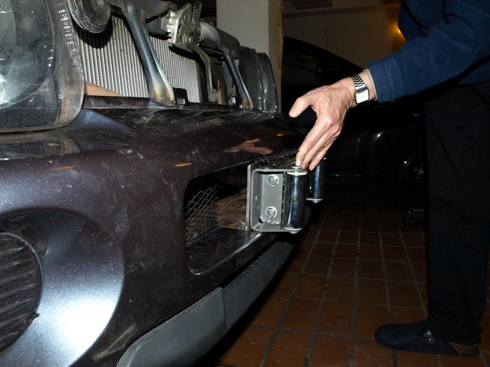

BeitragVerfasst am: 20.03.2010 10:27:48    Titel:
Ist zwar nur ein leichter Jimny dahinter, aber mein Seilfenster rührt sich kein Stück, obwohl es nur ein angeschweißtes 5mm Blech mit einer quadratzentimetergroßen Verstärkung ist, was definitiv weniger stabil als ein Winkelprofil sein sollte.
Hält. Winke Winke

BeitragVerfasst am: 20.03.2010 19:27:33    Titel:
Das hält.
Selbst in der 1mm Blechstoßstange vom SUV hält das Seilfenster auch 90° Zug locker aus

Ich hab nichts gesagt Hau mich, ich bin der Frühling
Das habe ich nicht gesehen. So wird nie eine Kraft, direkt am Winkel, im 90° Winkel zur Stoßstange (also gerade aus) wirken. Denn dann wird das Seilfenster ja auch auch nicht belastet ;)
Da hatte ich mir die Sorgen gemacht. Aber so, dann habe ich da keine Bedenken! :)
