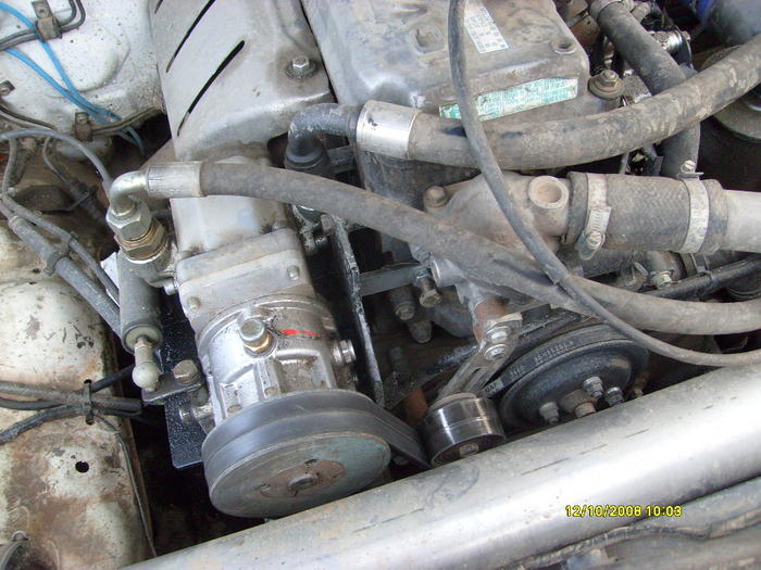

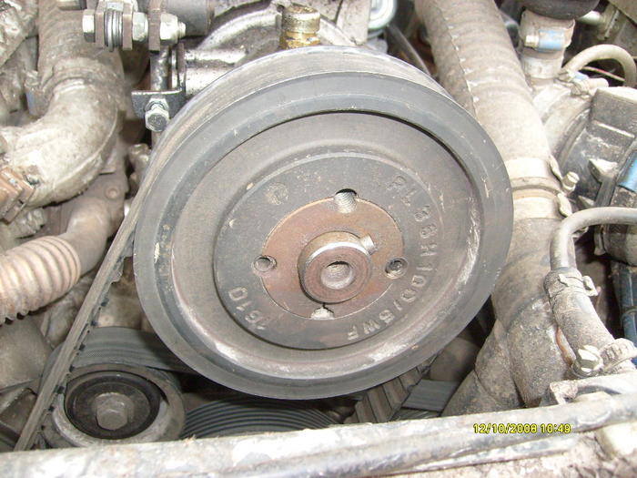

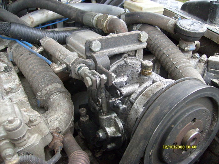

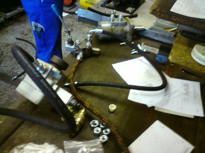

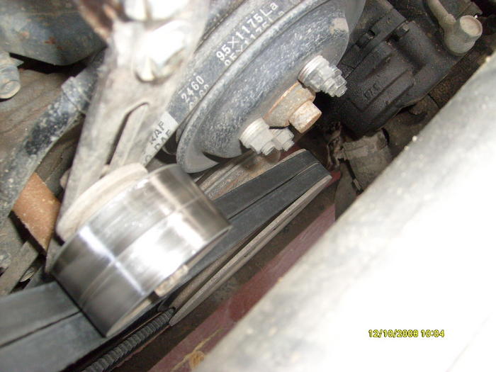

Tach zusammen,

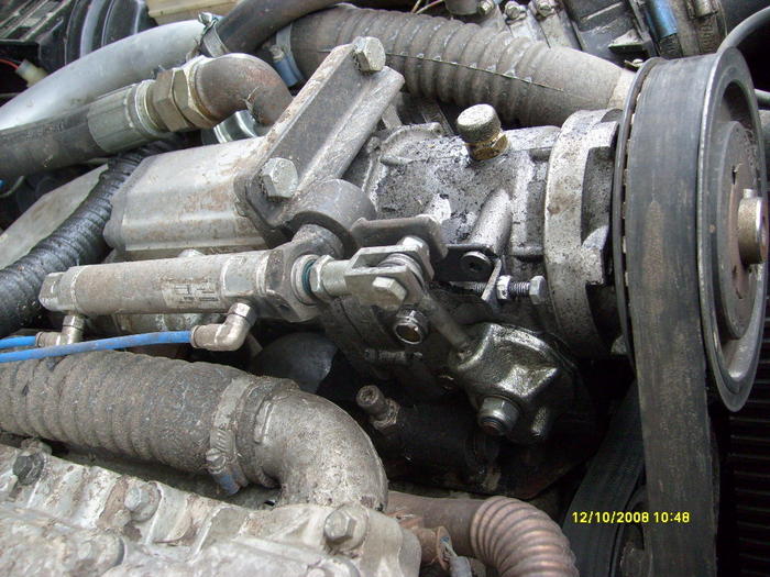

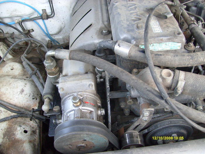

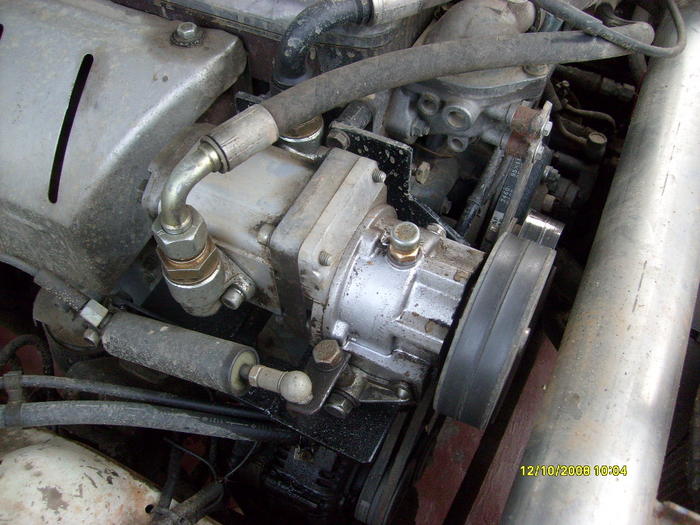

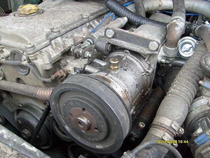

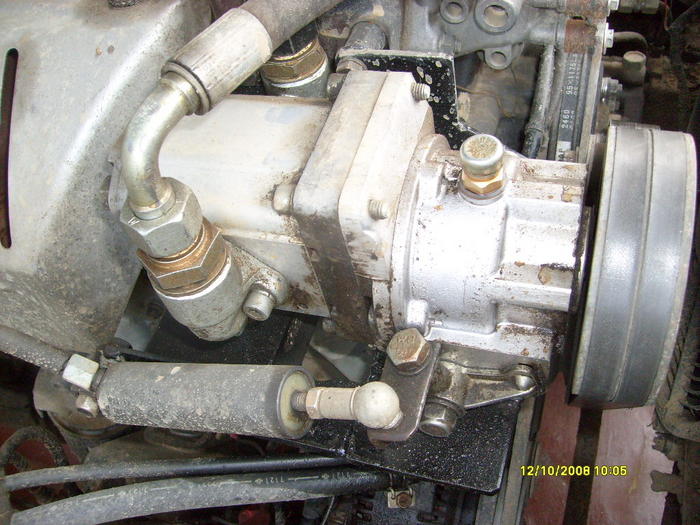

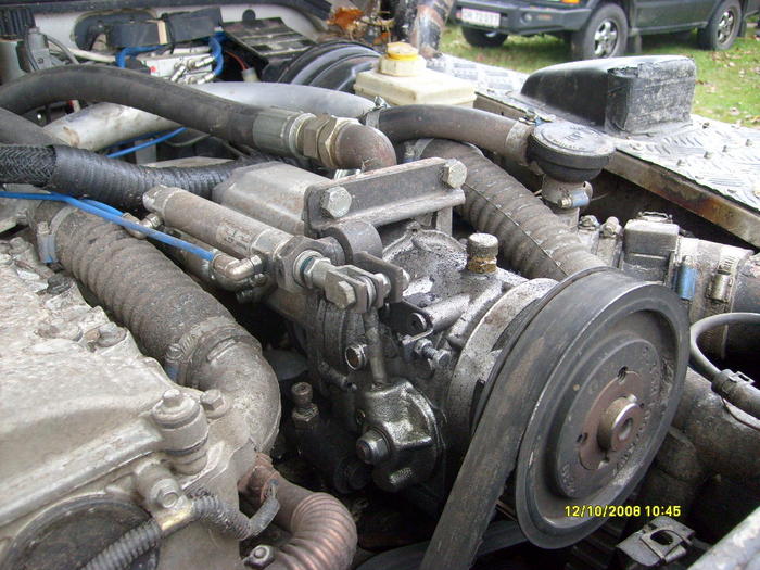

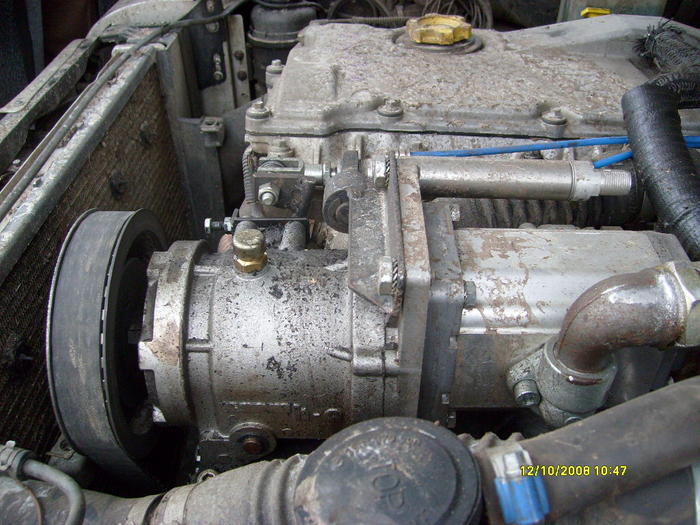

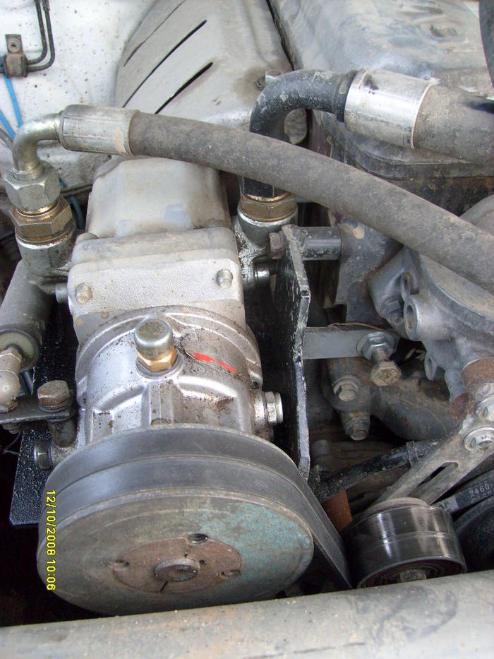

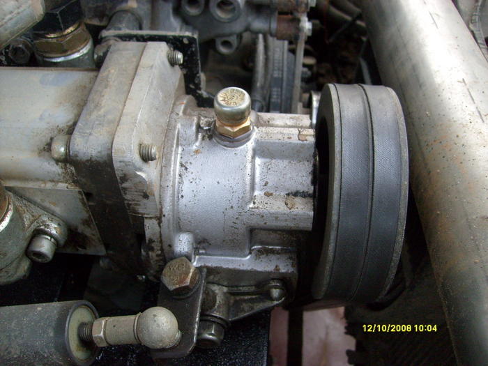

nachdem es doch immer wieder neue Sachen bei Wettbewerben zu sehen gibt, hab ich mir gedacht das es für andere auch interessant sein könnte.
Hier mal paar Bilder von der Verbindung Pumpe/Kupplung/Riemen:
Beide hier gezeigten Systeme funktionieren unter Wettbewerbsbedingungen.
Unterscheiden sich aber in der Pumpengröße. Einmal ist ne kleine BG2 Pumpe und einmal ne bissle größere BG2 Pumpe verbaut.

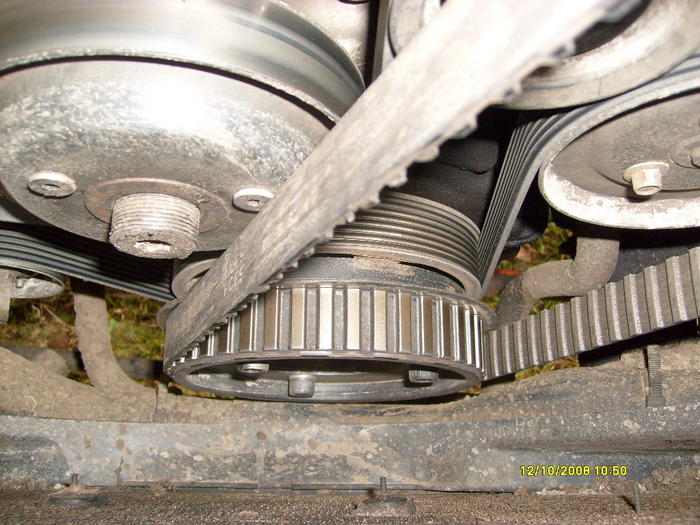

Das Antriebssystem über zwei Keilriemen ist im Wasser nicht so gut und wird nochmals auf Kette oder Zahnriemen umgebaut.
Das eins system läuft nur mit nem 25l Ölvorrat ohne Kühler. Beim zweiten system hab ich keinen Kühler gefunden.
Die bei beiden Kisten verwendete Kupplung ist von der Fa. dani-tech in Dänemark.
Leider hab ich noch keine Preise oder technischen Daten.
Zu den Anderen verfügbaren Kupplungen kann Nordman bestimmt was sagen. Er hat sich mit italienischen Kupplungen und einem Händler beschäftigt.
Wer Infos zu den Kupplungen hat kann sich ja mal melden.
Beide Systeme haben ne Fördermenge um die 70l/min und arbeiten beide mit dem vollen Druck von max 200bar.
Liebe Grüße Robert

Die mechanische Kupplung ist mit max 2700U/min angegeben, was sher komisch ist. beide Fahrzeuge haben an der Kurbelwelle im normalen
Fahrbertrieb mehr als 2700U/min an der Kupplung.
Entweder ist es der Kupplung egal oder die 2700U/min beziehen sich auf ne Industrie Dauer Belastung.
Wer mehr weiß bitte melden.
Mit welcher Lebensdauer kann man denn von einer Magnetkupplung wie die im Link ausgehen?
Liebe Grüße Robert

...... beide Fahrzeuge haben an der Kurbelwelle im normalen
Ein Übersetzungsverhältnis von 2 oder 2,5 : 1 würde da sicher helfen.
Bei der ersten Variante sieht man es nicht, bei der zweiten ist es wohl diese Größenordnung.
Gruß ........................
Henning

Hallo Henning, ein Übersetzungsverhältnss über Riemenscheibe ist an beiden Kisten ist nicht gemacht.
Hab extra drauf geguggt.
Liebe Grüße Robert
Henning
Standgasstuntman
BeitragVerfasst am: 15.10.2008 12:39:36    Titel:
Dann täuscht das etwas auf den Fotos, gerade bei der Zahnriemenvariante hätte
ich behauptet, dass die Antriebsseite deutlich kleiner ist als die Abtriebsseite Obskur

was hälts du von nem großen Tank irgendwo mittig und nen Kugelhahn der nen bypass von der Druckleitung direkt über ev. Kühler wieder zurück zum tank geht ?
dann könnte die Pumpe mit minimal Last immer mitlaufen. Das Öl wird dann nicht so heiß weil ja ohne druck und nicht durch den Ventilblock.

Grüße Dich, hallo die Pumpe würde ich nicht immer mitlaufen lassen.
Hab jetzt keine sinnvolle Begründung dafür.
Als ich damals mein System über´s PTO angetrieben hab hab ich auch ohne Kühler kein thermisches Problem gehabt.
Hatte etwa 42ll Gesamtmenge im System, 60/min und 160bar waren die Eckdaten.
Wenn Du aber mehr praktisches Grundwissen erfahren willst, frag mal Matthias, Martin, Nantucket, Flashman.
Selbige nutzen oder benutzen Hydro Winden schon im Wettbewerb.
