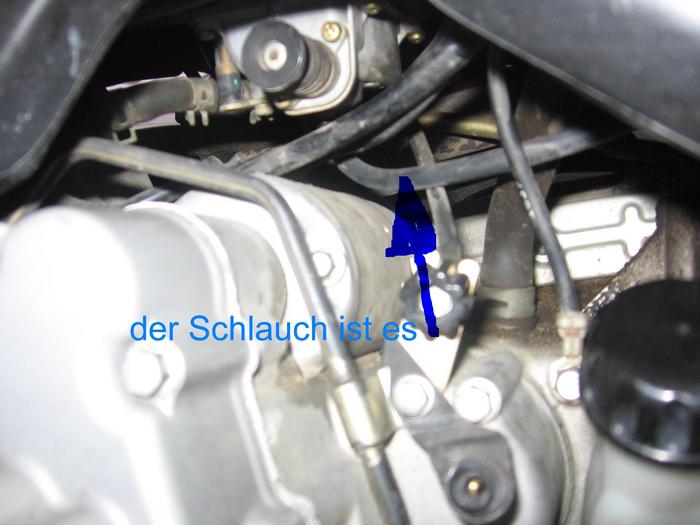

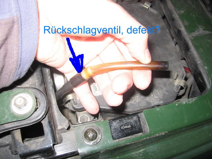

Bei mir ist ein Schlauch abgerutscht (oder vielleicht auch nicht).
Dieser kommt genau unter dem Vergaser raus (senkrecht nach unten) und endet nun im Nirvana. Vielleicht muss das so - aber neuerdings tröppelt da Benzin raus.
Kurz vor dem Ende sitzt eine Art Ventil (Rückschlag?). Vielleicht ist das ja nur defekt.
Also - wer nun mal in die Garage gehen könnte und sich seiner KVF 400 mal annimt und schaut, wo der ominöse Schlauch endet, das wäre klasse YES
Gruß Stefan

Ich hab zwar keine KVF, aber Moppeds mit Vergaser ;)
Wenn der Schlauch direkt unter der Schwimmerkammer angeschlossen ist, ist das der Entleerungsschlauch zum Sprit ablassen (nach langer Standzeit oder bei der Wartung). Der Schlauch sollte an einem Ventil angeschlossen sein, das sich mit einem Schraubendreher öffnen lässt. Wenn da jetzt auf einmal Sprit rauskommt, ist diese Schraube wohl locker (warum auch immer).
Dann gibt es noch den Überlauf-Schlauch, der ist in Höhe der Oberseite Schwimmerkammer angebracht. Wenn es da rauskommt, ist üblicherweise Schmutz an der Schwimmernadel - ausbauen und reinigen.

Danke Tordi,
das klingt schon mal logisch. Nur ist da leider kein "Hahn" etc. im Schlauch, sondern nur so eine Art Rückschlagventil. Aber das baue ich morgen mal aus und überprüfe es. Jetzt wo ich weiss, dass das Schlauchende also doch im "freien" enden muss.

Es ergibt aber keinen großen Sinn, einen Ablaufschlauch nach oben zum Lufi zu verlegen. Leider ist auf Deinem Bild nicht so irre viel vom Vergaser zu sehen. Das was Du da in der Hand hast, könnte eher die Tankentlüftung sein.
Guck mal hier rein, vielleicht hilft´s weiter
http://www.cmsnl.com/kawasaki-2000-d2-kvf400_model11541/partslist/E1611.html

das mit dem nach oben habe ich nur gemacht, weil es seit ein paar Tagen ja tropft...
Das das Schlauchende ja richtig dreckig ist, war er sicher da, wo ich das Ende gefunden hatte und vermutlich auch hingehört - ganz nach unten ins freie.
Stimmt, man sieht wirklich nicht ganz viel - aber der Schlauch kommt an der untersten Stelle vom Vergaser raus. Genauso wie auf dem "Fisch". Vielleicht ist ja tatsächlich das Ventil 49116A defekt und es tropft nun.
Gruß Stefan

Moin.
Ganz vergessen zu lösen...
Es war tatsächlich so ein blödes kleines Ventil der Schwimmerkammer. Kostenpunkt 4 Euro... Aber die Tüdellei beim Ein- und Ausbau des Vergasers...
Nun dröpelt natürlich schon lange nichts mehr. Aber ich vermisse Winde und Schneeschild, ehrlich.
