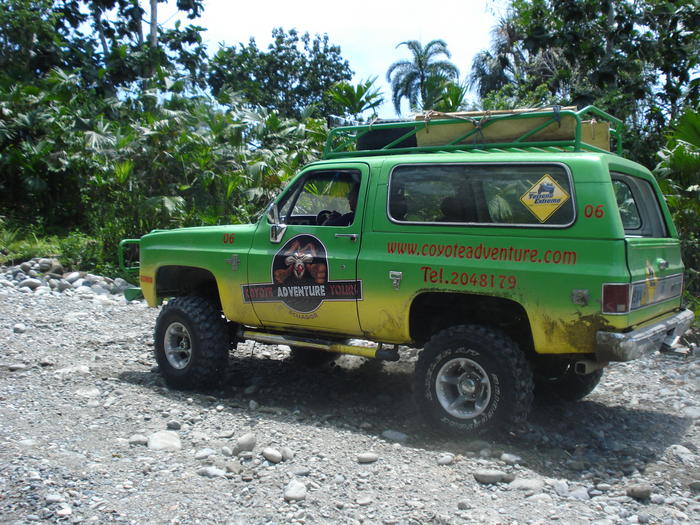

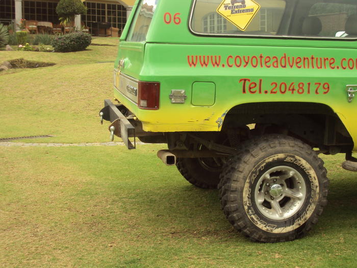

Nachdem die Touren immer anspruchsvoller werden, ist es an der Zeit das Design unserer Chevys zu überdenken.

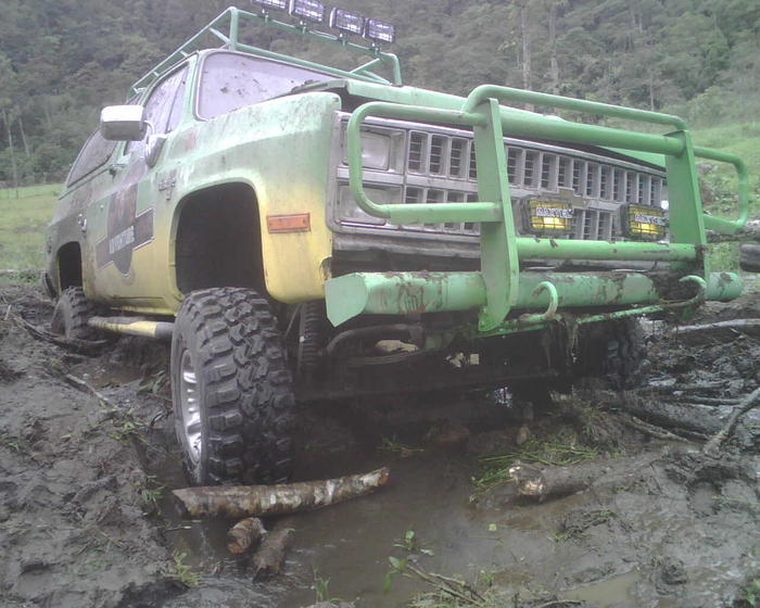

Die Halter der Rambügel gehen doch sehr weit nach unten, auch die Stoßstangen sind zu tief und behindern ständig.
Überhaupt war die Konstruktion zu schwach, ständig war alles verbogen oder abgerissen wenn es wirklich mal ernst wurde.
Also schnappte ich mir einen Blazer und werde nun einige Ideen verwirklichen, sollten sie sich als gut erweisen werden sie dann auf alle anderen übertragen.
Als erstes kommen die Stoßstangen, Abschlepphaken und die Seilwinde dran.
Ach ja, die Radläufe bekamen auch gleich einen neuen Schnitt.
So, nun also mal 3 Fotos für die "Vorher" Abteilung

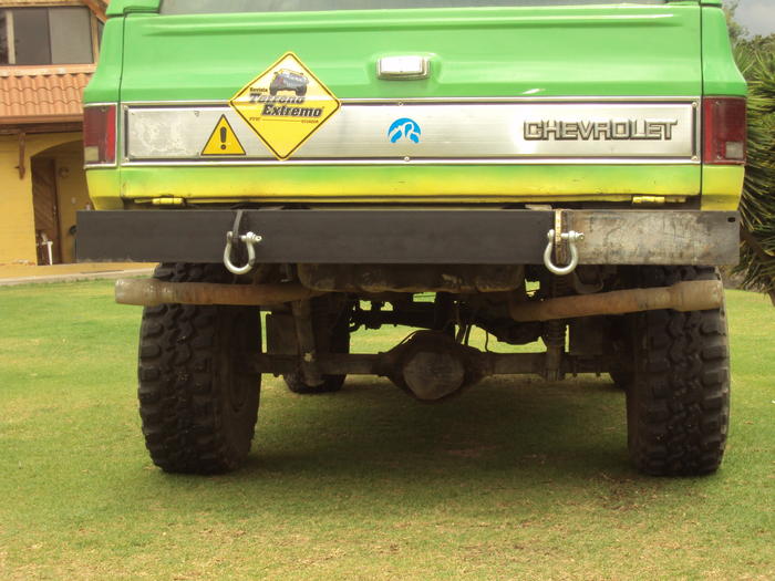

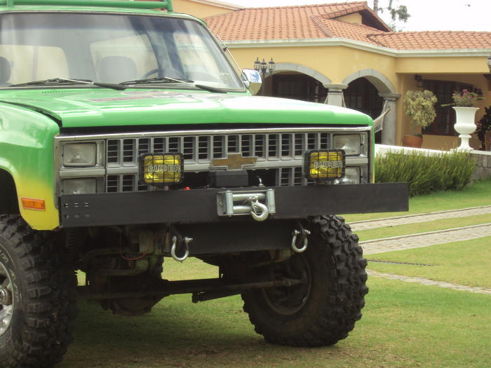

Nun die geänderte Front, Seite und Heck.
Die Umbauten gehen noch weiter, die nächsten Tage werde ich noch einige Fotos hochladen.

Ich würd den ausuff noch ändern , ist hinten relativ tief und das erste woran man hängenbleibt . Ansonsten schon besser als vorher . Bei den Army Blazern sind die schäckel schon dran .

Den Zweck erfüllt es sicher einigermaßen, schön ist jedoch was anderes Winke Winke

Du hast Recht, Auspuff steht ganz oben auf meiner Liste.

Einen Schönheitswettbewerb gewinne ich damit sicher nicht, es muss halt einfach halten.

Die Stoßstangen finde ich gelungen -- eben zweckmässig. Vielleicht die äusseren Kanten nach unten abschrägen oder noch ein wenig um die Fahrzeugecken herum verlängern. Nur eine Idee. Smile
