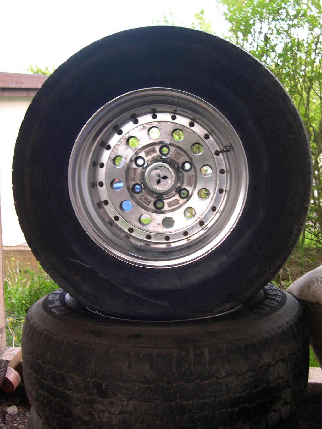

Zu dem Pajero bekam ich noch einen Satz Räder mit.
Es handelt sich um ENKEI-Felgen 8,5 JJ 15 ET 35
mit Bridgestone Dueller H/T 265/70/15.
Eingetragen sind nur 7JJx15
Leider war kein(e) ABE / Gutachten dabei.
Eine KBA-Nr. habe ich bislang vergebens gesucht.
Hat jemand ein Gutachten hierfür, daß er mir in Kopie überlassen kann.
Enkei selbst ist da wenig hilfreich.
Hier ein "Bildchen" von den Garnröllchen

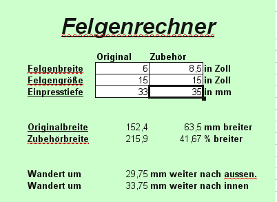

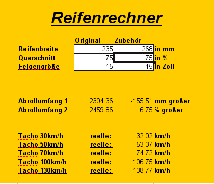

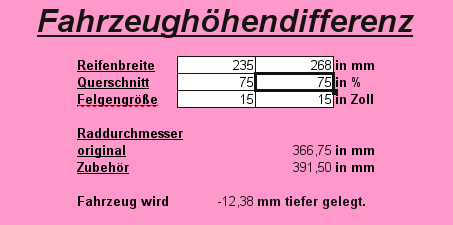

Und hier habe ich mal die Angaben von Mayerosch in die verschiedenen Rechner eingetragen
Interessant ist auch, daß die Reifen (265er) einen Traglastindex von mindestens 110 haben müssen
