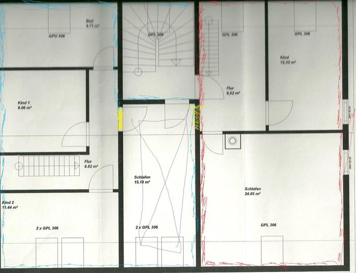

Hallo , kennt sich jemand mit Brandschutz in Wohngebäuden aus ? Folgender Fall , in unserem Haus sind zwei Wohnungen die über zwei Etagen gehen und jede davon hat noch einen zweiten zugang von der oberen Etage ins Treppenhaus .
Nun meine Frage , ist das vorschrift oder nur Luxus ? Hintergrund ist das ich etwas umbauen möchte , aber dann der zweite zugang ins Treppenhaus wegfallen würde .

kannst mal ne skizze machen?
oder ist das thema dann schon erledigt, wenn die feuerwehr dir okay gibt.
lässt sich der umbau evtl. etwas anders planen, brandschutztüren rein und gut oder was weis ich was du im detail vor hast...!

mach halt mal ne skizze, was du vorhast.

Das rote ist unsere Wohnung , das blaue die Nachbarwohnung . Da unsere Mieter sich veringert haben ( auszug eines Familienmitglieds ) würden sie das Zimmer welches im Plan als Schlafzimmer deklariert ist nicht mehr benötigen , wir würden es als zweites Kinderzimmer nutzen wollen . Die Gelb markierte Türe links würde ich wegmachen und dafür rechts einsetzen so das man von unserem Flur aus in das Zimmer kommt . Blöd ist halt nur das die zweite eingangstür der Wohnung genau in diesem Zimmer ist und somit für die Vermietete Wohnung wegfällt . Für unseren Sohn hingegen ist die Eingangstür nicht schlecht , so kann er später die Wohnung verlassen ohne das wir es merken rotfl
Hoffe man kann sich´s vorstellen
