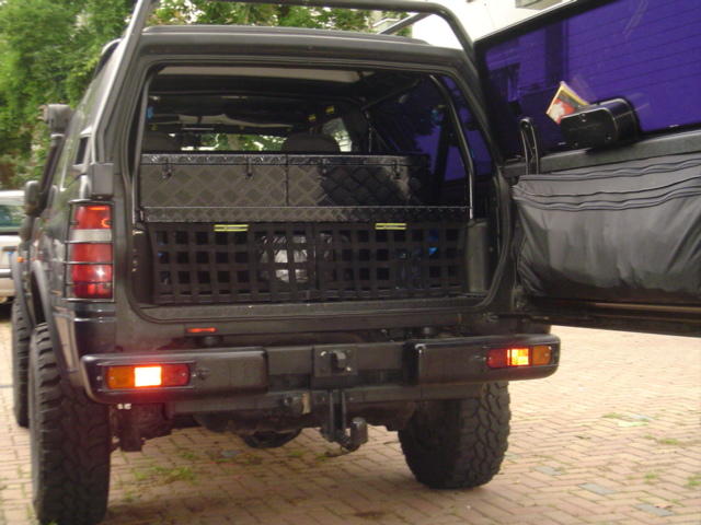

BeitragVerfasst am: 22.08.2010 14:12:42    Titel:
..oder machste es so wie ich.. Grins die zwei Kisten denkste dir weg, sind sowieso nur mobil angeschraubt, halt je nach Bedarf (kommt bei mir immer der lose Kram rein, wenn ich spielen gehe, dass mir das Zeug nicht ins Genick fliegt). Unten R-Rad rein, oben haste genug Platz (2. Ebene) für die anderen Sachen. Un die Hecktür ist entlastet. Wenn mann das R-Rad rausmacht, hat man dann halt zwei nutzbare Ebenen bis hinter die Sitze.
