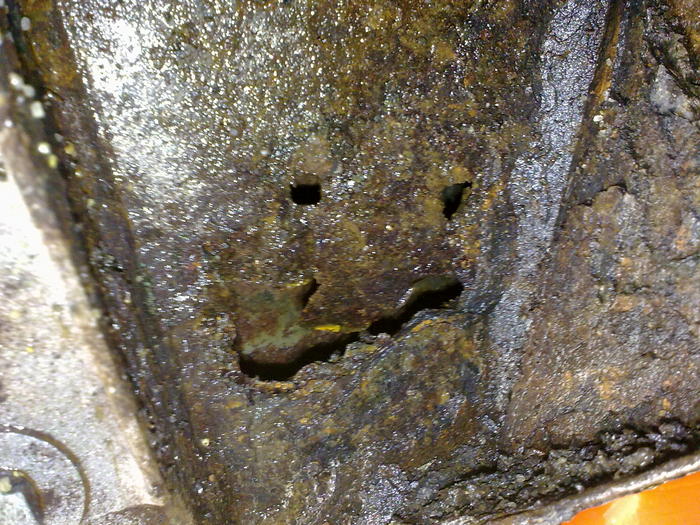

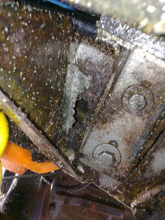

habe mich am wochende mal auf die suche nach durchrostungen an meinem RRC-Rahmen gemacht. aufgrund von jede menge unterbodenschutz, den der vorbesitzer kurz vor dem verkauf aufgetragen hat, konnte man mit freiem auge nichts erkennen. Ich hegte aber schon lange die vermutung das er an eingien stellen modrig bzw durch sein wird.

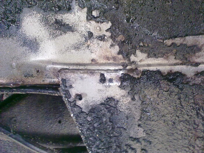

Aufgrund eines threads hier im forum, hab ich mir einen sandstrahlaufsatz für den hochdruckreiniger besorgt um damit mal den schwarzen dreck vom braunen dreck zu lösen.
Funktioniert wirklich klasse der aufsatz, und ich musste auch nciht lange suchen bis ich die ersten durchrostungen gefunden habe.
Rechts hinten, vor und hinter der Federaufnahme ist er gleich mal ordentlich durch. ich hab danach die suche wieder aufgeben und mir gedacht ich reiß gleich die ganze karosse runter so das man überall schön dazukann. weil für die reperatur muss sie sowieso runter.
jetzt stell ich mir halt die frage, wie realistisch ist es hir noch zu reparieren? die stelle ist irgendwie ungut weil eben die federaufnahme der karosserieträger und die dämpferaufnahme auch gleich alle hier sind.
an welchen stellen sollt ich noch suchen die zu gröberen problemen bei der reperatur führen können?
ich scheue ansich nicht die arbeit, habe aber noch sehr wenig erfahrung mit rahmenreperaturen. es soll auch keine profesionelle restauration werden, sondern es geht um ein reines spass Gefährt, das mich halt sicher einmal im jahr nach rumänien und wieder zurück bringen soll und den einen oder anderen offroad tag im jahr überleben soll.
hab den strahler dann noch ein wenig getestet. nach hinten hin schaut der rahmen nicht so schlecht aus. und blechfalze im kotflügel kann man mit dem ding auch super strahlen! vielen dank für den TIPP!

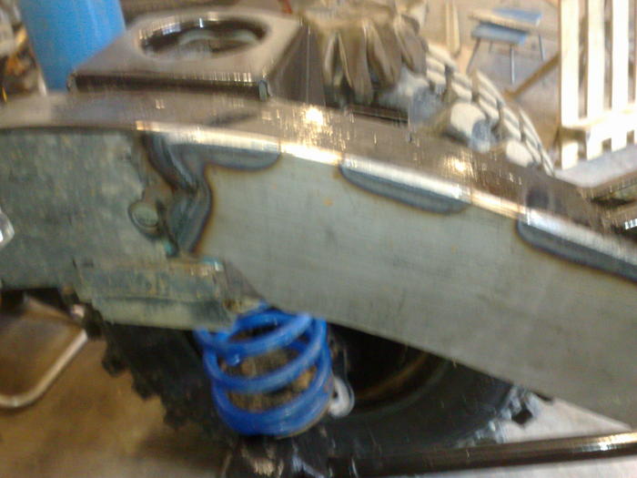

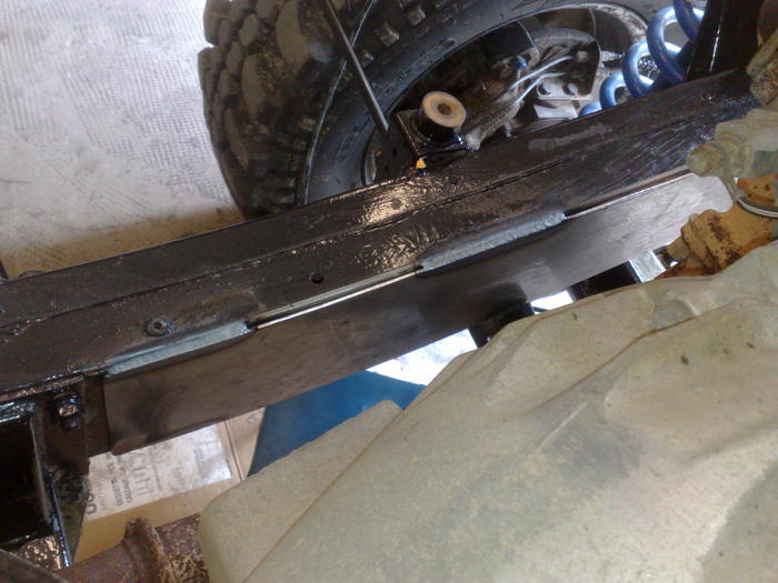

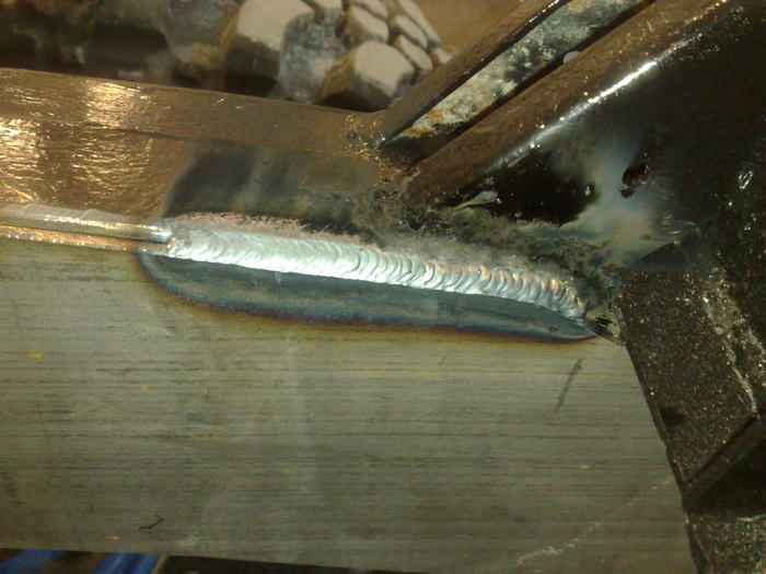

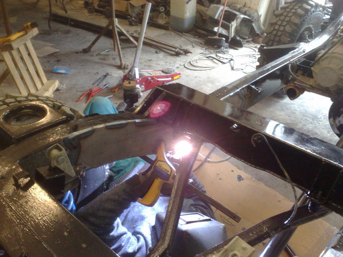

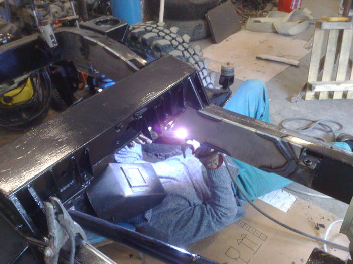

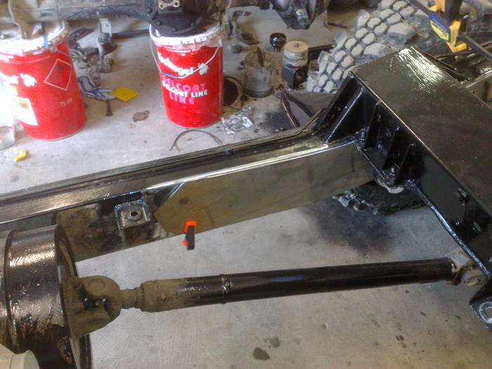

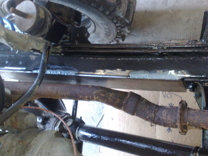

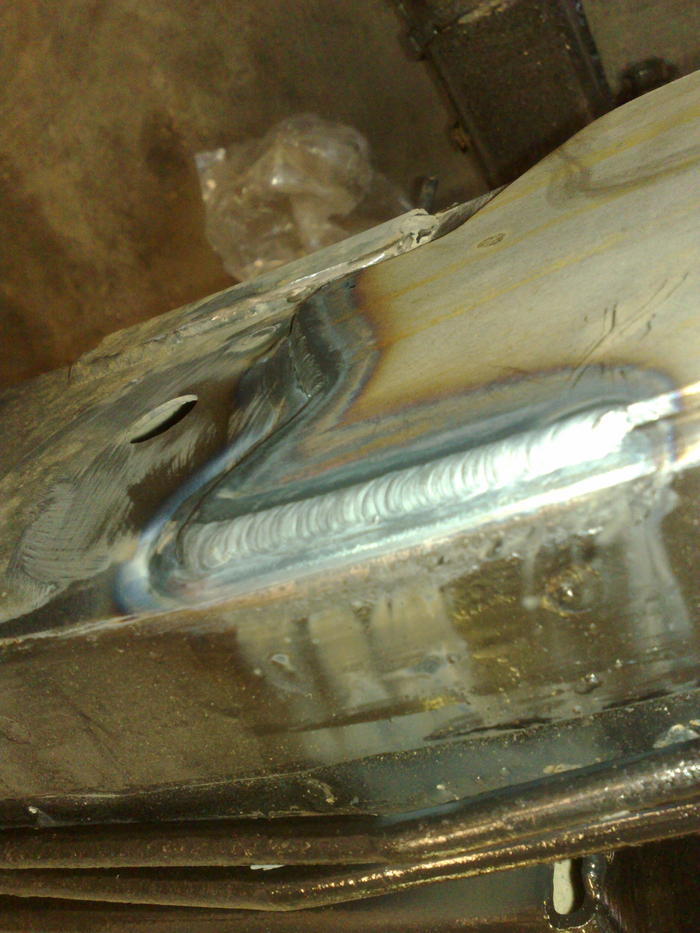

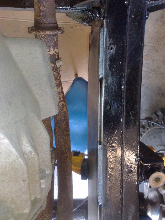

meine Arbeit, einige Arbeiten am Auto meines Freundes Steve'm Stärkung des Rahmens getan, um auf eine Off-Road-Einsatz anzupassen.
Gruß Marko
