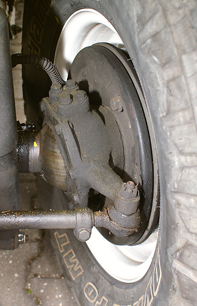

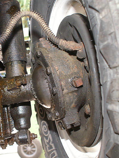

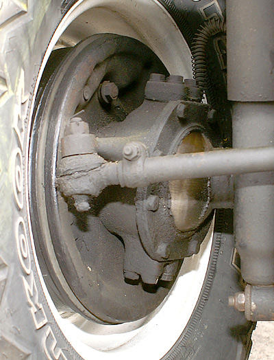

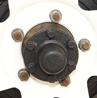

Achso, für den Mahindra? Hatte ich nicht beachtet. Hast Du mal ein Detailfoto der Achse, inkl. außen? Supi
Bilder? Habe mal schnell welche gemacht.
Ich hoffe man sieht was. War zu faul den Reifen runter zu schrauben Supi
Rechte Vorderseite, von hinten nach vorne
Linke Seite von vorne
Rechte Seite von vorne
Und die Nabe

Der Achsschenkelträger (NR39) müsste auf jedenfall neu. Bei dem jetzigen ist halt nur für ne Ankerplatte die Befestigung gedacht. Nen Adapter aus vollem und festen Material fräsen, der anstelle der Ankerplatte befestig wird und den Bremssattel auf nimmt oder nen anderen Achsschenkelträger von einer Scheibenbremsanlage zu kaufen ist in beiden Fällen nicht günstig. Zu dem brauchst Du dann auch noch die Bremssättel selber die auch noch mächtig ins Geld gehen. (ein überholter Sattel für meinen Patrol an der H-Achse kostet schon 106€ plus 30€ Pfand, Neuware über 300€)an der V-Achse sind noch größere und teurere verbaut.

Sind bei den Jeeps die Kreuzgelenke nicht offen an den Achsenden?? Die Achse beim Mahindra sieht recht "Japanisch" aus.
BeitragVerfasst am: 09.04.2010 21:51:06    Titel:
PatrolY61 hat folgendes geschrieben:
Jepp - Deshalb war meine initiale Idee leider komplett sinnlos. Dana 30 bezieht sich bei der Achse sicher wirklich nur auf das Diff. Außen sind es geschlossene Achskugeln (beim Jeep offene Achsgabeln) und damit passt absolut nichts von Jeep-Dana-Achsen. Schade.

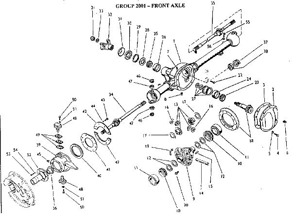

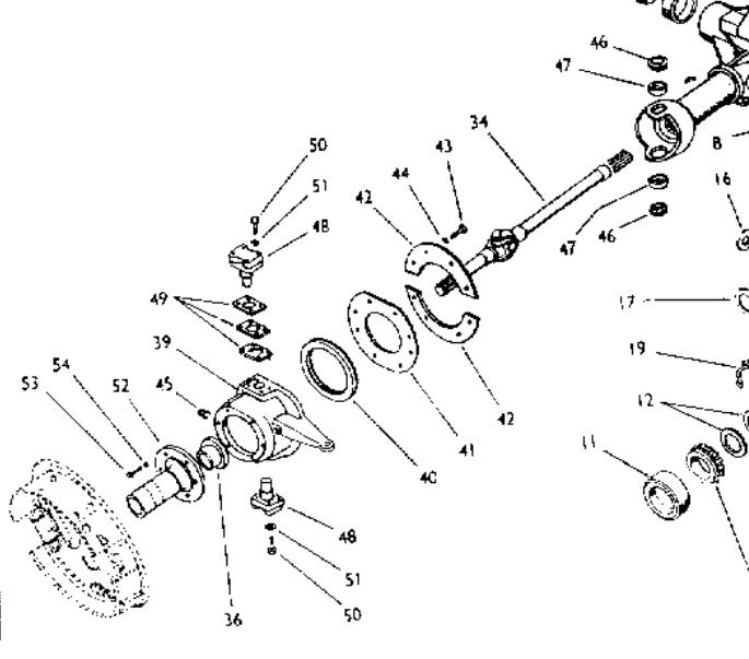

Vielleicht hat Siggi da ja nen Volltreffer gefunden. Hat diese Achse denn Scheibenbremsen gehabt? Ich find auf der Explo-Zeichnung nix.
Laut meiner kleinen Recherche gerade, baute Mahindra die Cj-3 Jeeps von 1953 weiter. Kann also wirklich gut sein, dass die Achsen identisch weiter übernommen wurden.
