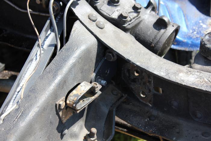

BeitragVerfasst am: 01.05.2010 12:30:58    Titel:
Leider nichts ungewöhnliches, ist ein altes Blazerleiden, der bricht immer an der Stelle.

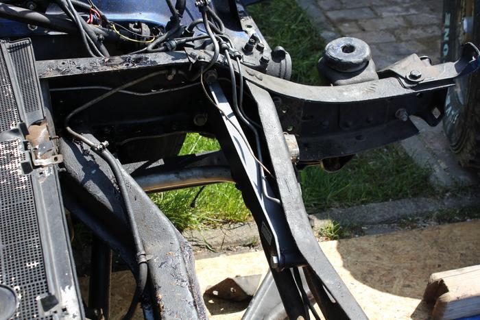

BeitragVerfasst am: 01.05.2010 16:11:17    Titel: Abhilfe Rahmenbruch
Da ja jetzt der Benziner in den anderen Blazer gebaut wird kommt ja die Front weg, um es mir einfacher zu machen, dann ist ja auch das Lenkgetriebe zugänglich.
Hoffe das ich damit, Bolt-in Steering Box Brace Kit entsprechede Risse verhindern kann.

BeitragVerfasst am: 23.05.2010 08:35:18    Titel:
1009 hat folgendes geschrieben:
Schon bestellt?
Jepp, auch schon eingebaut.
Zum Bestellvorgang, im Onlineshop werden keine Versandkosten angezeigt, mit der Bestellbestätigung bekommt man die Info das die Versandkosten etwas höher liegen werden, kam dann mit USPS also Post.
Ausführung ist solide, es muss nur ein Loch das in der Traverse gebohrt werden, für den kleinen Halter muss ein Orginalteil abgeschraubt werden. Ob es seinen Zweck erfüllt muss die Praxis zeigen.
