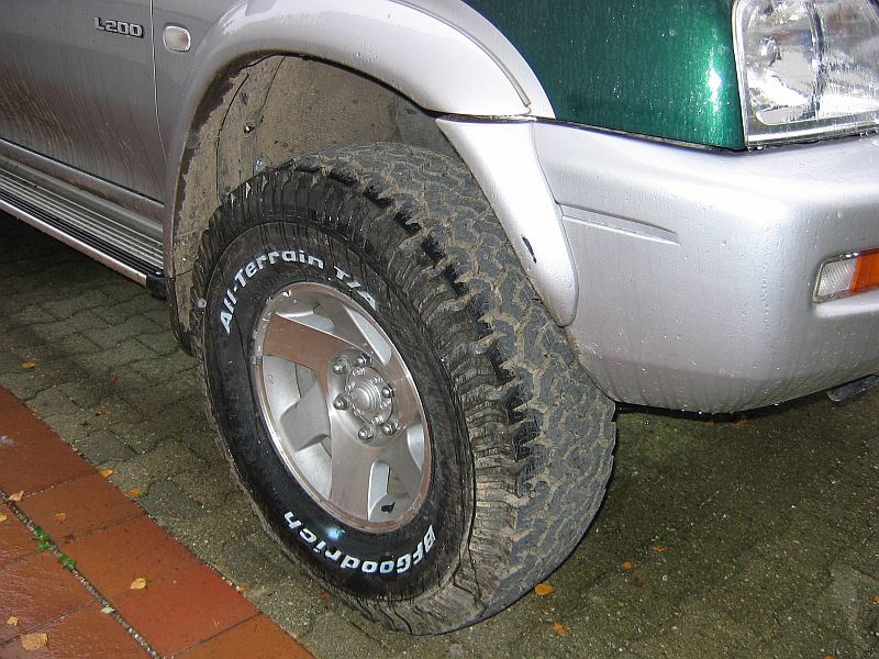

Hallo
Ich habe nun seit kurzem BF Goodrich All Terrain in der Größe 31x10,5x15
montiert. Mein problem ist nun, das der Reifen etwas weiter um die Felge geht als die Bridgestone Dueller 689 welche vorher
drauf waren. Und so irgendwie verliere ich nun nach und nach meine Auswuchtgewichte. (Normale Standart schlaggewichte für Alufelgen).
Gibt es für die Pajerofelgen welche später auch auf dem L200 saßen andere Gewichte?
Kann mir jemand erfahrungen mitteilen über "Auswuchtperlen", und deren zumessung Wieviel davon rein soll wenn die Reifen an sich sehr schlagen?

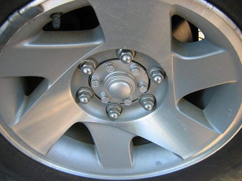

Servus Michael,
ich hatte auch Probleme mit Wuchtgewichten an Mitsufelgen, allerdings hab ich nur einmal eins verloren.
Wenn ich mir meine alten Bilder so anschaue, gibt es für die Mitsufelge spezielle Gewichte die genau in die Wulstkante reinpassen.
Die Gewichte nach der Reifenumrüstung passen optisch schon nicht mehr genau:
BFG mit nicht optimal passenden Gewichten auf Mitsufelge
 Dateigröße:  121.57 KB
 Angeschaut:  5560 mal
Serien-Wuchtgewicht
passt ganz genau!
 Dateigröße:  69.76 KB
 Angeschaut:  5561 mal

ist bei Nissan das gleiche, da fliegen auch ständig die Gewichte davon, brauchst spezielle die andere Laschen haben für unsere Japaner
oder nimmst halt Klebegewichte, so machs ich jetzt immer
