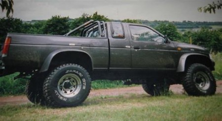

Winke Winke Hallo MD21 Schrauberinnen und Schrauber Ähm...Ich hätt da mal ne Frage
Wer hatt so ein Fahrwerk eingebaut,wie hauts hin .
Über Bilder würde ich mich freuen Hau mich, ich bin der Frühling
OME Fahrwerk MD 21
Grüße King Cap Winke Winke
No Pick No Rost No Fun

da sehe ich aber noch ein bodylidt und 33 reifen

hyaene hat folgendes geschrieben:
Führe ihn nicht in Versuchung! rotfl
Alles nur Teufelszeug um uns Geld aus der Tasche zu locken!
nitrox
Die allwissende Müllhalde
Wohnort: Kettig
BeitragVerfasst am: 25.04.2010 00:12:51    Titel:
Da muß du aber was an den Augen haben, 10cm Trailmasterfahrwerk + Federgehänge und andere Drehstäbe ist das.
Aber 33 ist richtig Winke Winke

nitrox hat folgendes geschrieben:
oh, ist der MD so viel höher vom rahmen abgesetzt als der Terrano?!
Ich denke, das täuscht!
Sieht aus als wäre das Bild etwa aus der Höhe "Radmitte" gemacht, also ca 40cm.
Was du als tiefsten Punkt vom Rahmen siehst ist also die Fahrerseite, die rechte ist unsichtbar etwas höher.
(au weia, ob das einer versteht? Obskur )
gruß, Stephan
... das, was vorne so tief hängt, sind die Drehstäbe und die Traverse, welche ja vom Rahmen aus nach unten versetzt werden.
Das ist leider der Nachteil bei einer solchen Höherlegung ...
... ansonsten ist's ein sehr schöner Pickup. Love it
Der MD21 ist (in unseren Breitengraden) für mich eh der beste ... Ja
