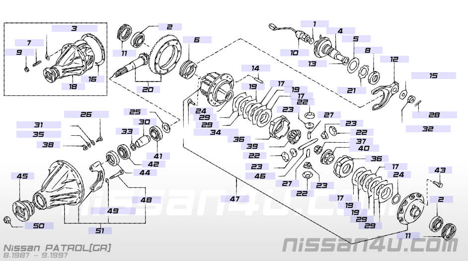

danke für deine Hilfe. Gibt es auch ein Bild der Sperre, dass ich mir dass mal etwas genauer vorstellen kann?
Irgend eine Möglichkeit muss es geben mit der Sperre.
Psycho (Rene) hat doch auch eine GR Achse hinten in seinem Jepp/Buggy. Der meinte mal etwas von einer Verstärkten Sperre wenn ich dass nicht falsch verstanden habe.
BeitragVerfasst am: 04.05.2010 10:17:19    Titel:
Für genauere Infos HIER klicken.
Explosionszeichnung:
Gruß Andreas
