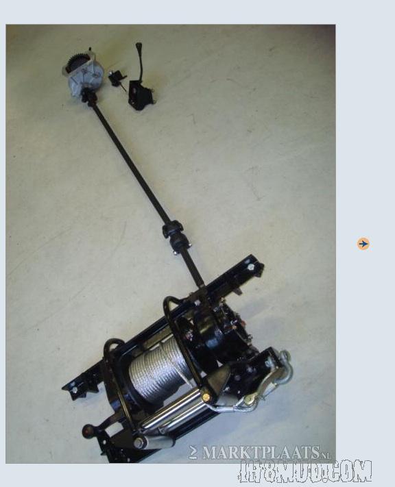

mech. Seilwinde = Winde mit mech. Antrieb, also vom Motor.
1. Möglickeit: direkt Mechanisch über Getriebe, Verteilergetriebe, ein PTO af ein entsprechendes Getriebe an die Winde.
2. Möglichkeit über Hydraulik, Pumpe angetrieben über PTO oder direkt an der Kurbelwelle.
Hähle nutzt ein PTO und geht damit mechanisch direkt über eine umgebaute Suziachse (Diff als über-und Umsetzung) auf eine Trommel.
Kann mit und ohne Radantrieb benutzt werden.

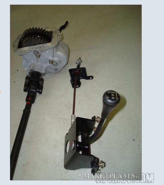

Am Toyota gibt es einen Kardan von der Winde zu einem PTO, was man dann ans Getriebe flanschen muss, von da aus geht dann ein Schalthebel in den Innenraum.
Der hat Stellung Neutral-Vorwärts-Rückwärts.
Am Hebel 4wd muss man dann neutral einstellen, den Schalthebel der Winde vorwärts /rückwärts, gas geben und los gehts.
Ach ja, ich suche immer noch händeringend so einen Schalthebel!!!
