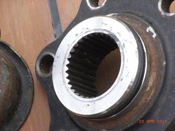

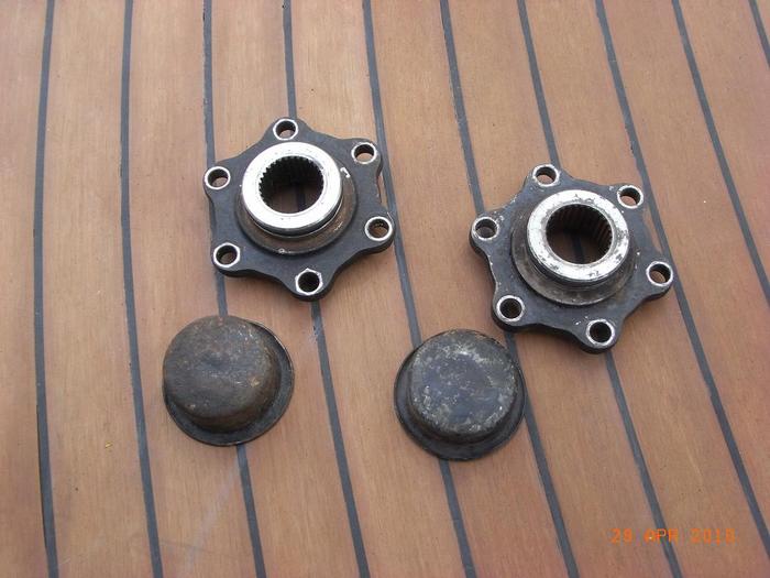

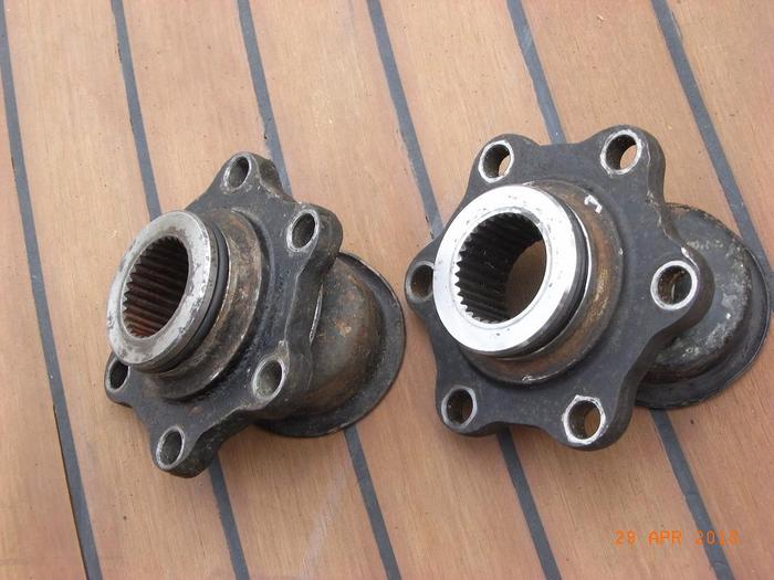

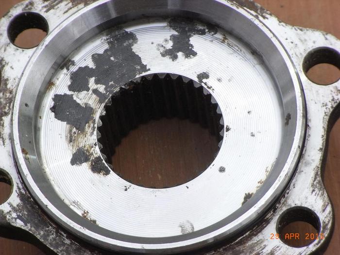

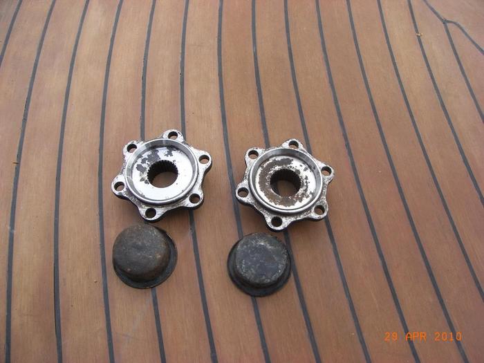

Hier sind die Teile:
Leider habe ich keinen Kaltreiniger zur Hand. Muß auch so gehen...
Die Dinger sind i.O. Sehen zwar nicht mehr schön aus, die Funktion sollte es jedoch nicht stören. Die O-Ringe scheinen auch noch gut zu sein.

Jau das sind se. Die Dinger können aussehen wie se wollen, funktionieren tun die immer! Es werden aber auch die kürzeren Schrauben dazu benötigt. Die von den Freilaufnaben sind viiiiiel zu lang.

... sind selbstverfreilich dabei ... Ja
