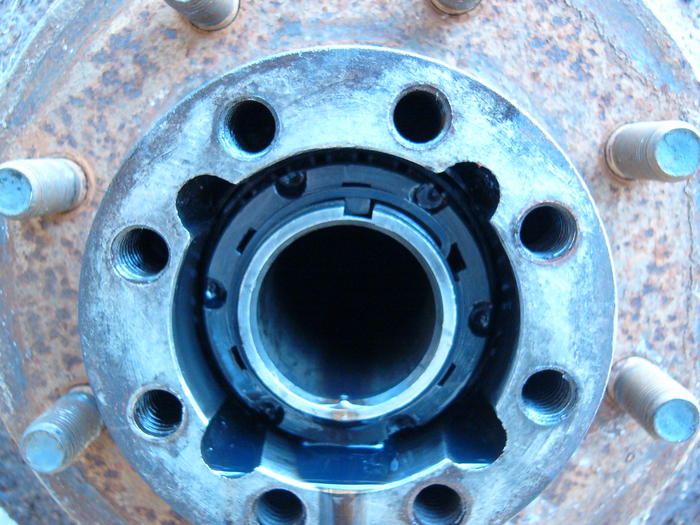

ich wollte heute die hinteren bremsen von meinem k30 checken, da diese ungleichmäßig bremsen.
steckachse ausbauen ist ja kein ding, die 2 gewinderinge auch nicht....aber wie dann weiter? den sicherungsring krieg ich da nicht raus und demnach das radlager nicht raus und die trommel nicht ab.

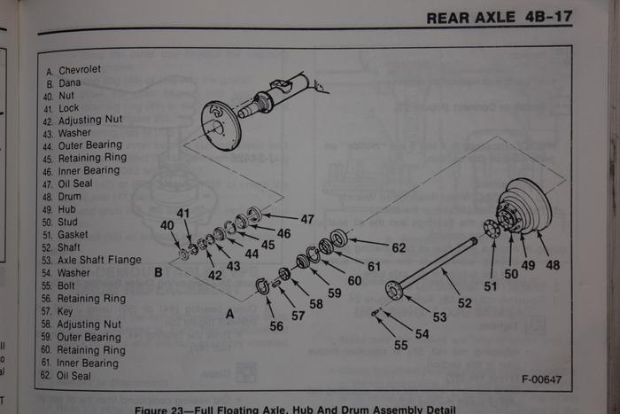

A ist die 14 Bolt, Aussen Sicherungsring nur ein Gewindering mit einem Keil gesichert.
B ist Dana 70
bei Dir scheint wohl die Dana Version verbaut zu sein.

genau sowas hab ich gesucht.
ich war immer der meinung eine gm 14bolt achse zu haben, aber du wirst recht haben mit der Dana. bei mir siehts genauso aus wie auf dem foto.
die zwei nut-rings (40+42) gehen runter. dann sehe ich den washer, der in die nut auf dem achsrohr greift und einen dünnen drahtring, der vor dem outer bearing sitzt. den bekomme ich nicht raus und die trommel bleibt da dran hängen.
BeitragVerfasst am: 01.05.2010 19:30:37    Titel:
so einen aus Draht, im Schnitt rund?
an Enden genug Platz das eine fixieren damit der Ring sich nicht verdrehen kann und versuchen, denke Reisnadel ist am besten, unter den Ring zu kommen.
