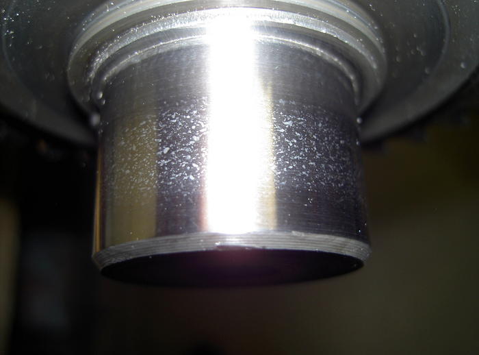

Leider ist sehr viel am Getriebe kaputt. Eine Lagerstelle auf dem ein Rollenlager läuft ist schwer angegriffen. Das müsste normal abgedreht, aufgechromt und wieder geschliffen werden. Diese Welle ist wohl sehr teuer. Leider arbeite ich momentan nicht in der Fa. die soetwas reparieren kann.
Vieleicht kann man es auch aufschweißen und abdrehen. Mal schaun wie ich das hinbekomme.
BeitragVerfasst am: 25.10.2009 17:43:34    Titel:
So sieht die schlechte Lagerstelle aus.
Bart
Kein Titel, keine Kekse
BeitragVerfasst am: 25.10.2009 18:55:39    Titel:
Also bei uns in der Arbeit wird die Lagerstelle bei Elektromotoren immer abgedreht und dann kommt Lagerbroze drauf. Dann wird die Welle in der Schleiferei wieder aufs Maß udn den zulässigen Rz gebracht Winke Winke
Weiß nicht ob das bei nem Getriebe auch funktioniert Unsicher
Gruß, der Bärtige
