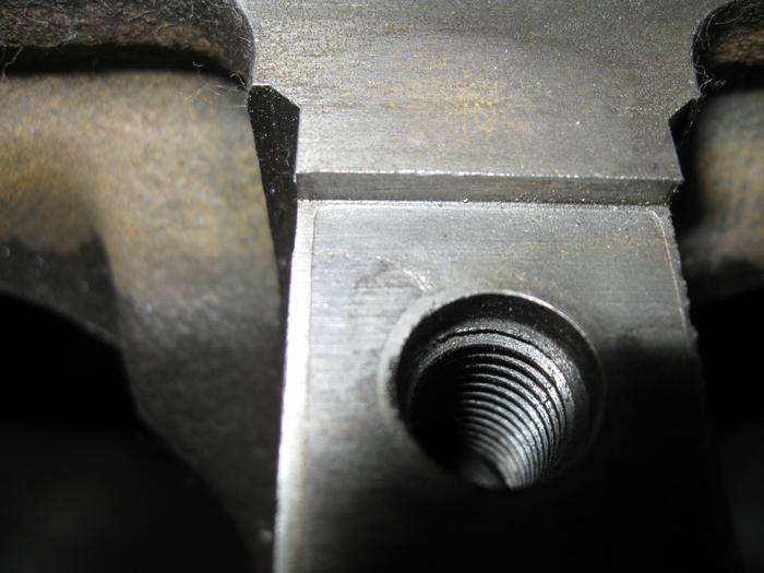

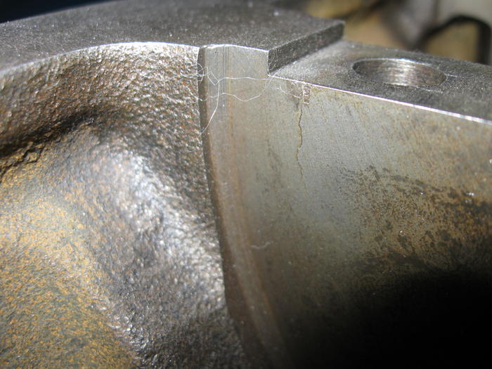

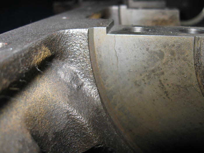

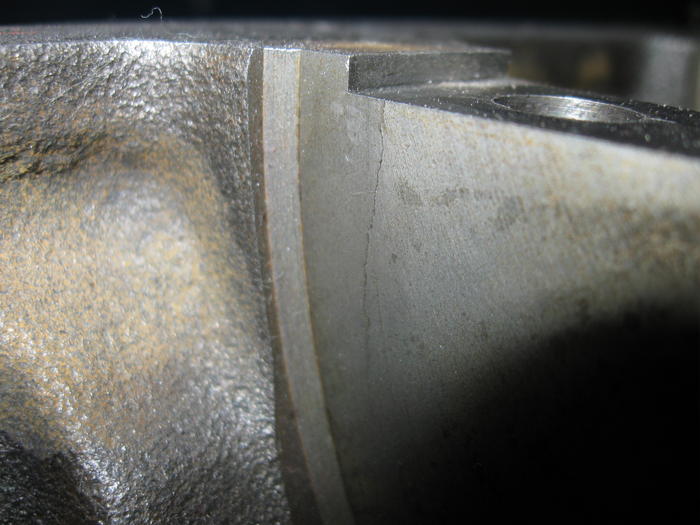

Hi,
geht um einen M1009/6,2l.
Schon wer so etwas gehabt? Normal Reif fuer die Tonne.....
BeitragVerfasst am: 06.05.2010 05:54:46    Titel:
hab hier zwei die nicht mehr wollen, ich will auch nicht mehr jetzt kommt ein 5,7 TBI rein, ich schau mir die dann vor dem in die Tonne kloppen an ob das Standard ist.
Ist das nur ein Riss, oder sind mehrere Stellen betroffen?
am Kurbelwellenlager?

BeitragVerfasst am: 06.05.2010 16:52:07    Titel:
Schau mal bitte. Sind die KW Lager. 2., 3., 4..
Wenn nicht, sollten wir mal kurz was per PM machen...
BeitragVerfasst am: 06.05.2010 20:00:25    Titel:
sorry auf die Schnelle geht nicht, der Motor ist noch nicht zerlegt, nicht bei mir(Werkstatt), ich im Moment nicht mobil (ausser Fahrrad),
frühestens Dienstag könnte ich Bescheid geben.
