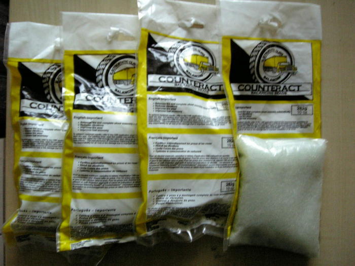

in meinen Cooper STT 35x12,5 R15 hab ich Wuchtperlen von Counteract.
Im allgemeinen bis 120 km/h gut fahrbar, manchmal rappelts allerdings ganz schön.
Bis 110 ohne Probleme.
So sieht das Zeug aus :
hab noch 4 Beutel zu vergeben.
Grüße Mario

Das Wuchtgranulat besteht aus winzigen beschichteten Glaskugeln.
Diese Kugeln kommen in den Reifen rein.
Durch die Drehung des Rades beim fahren lagern sind die Kugeln genau dort ab, wo ne Unwucht entsteht. Das ist einfach ein physikalisches Prinzip.
Zudem laden sich die Kugel statisch auf, und fallen beim stehen bleiben nicht einfach auf den Boden des Reifens.
Sprich, das Rad wird immer genau so gewuchtet, wie es gerade notwendig ist.
Reifenverschleiß, Dreck auf der Felge oder im Profil, alles wird mit ausgewuchtet.
Perfekt für Fahrzeuge die langsam unterwegs sind, also Geländewagen.
Bei mir funktioniert es übrigens auch perfekt, fahr in meinen STT und Silverstone Extreme das Counteract.
Pro Rad hab ich 170 Gramm drin. Das ist aber abhängig von der Reifengröße.
Daten dazu stehen auf der HP von Counteract Deutschland.
Generell kann ich die Empfehlung geben, daß man ruhig bissle mehr reinmachen kann, wenn man extrem aggressive Profile wie Simex fährt.
Werd eventuell bei meinen Silverstones auf 200 Gramm pro Rad hochgehen.
Die Cooper STT funktionieren bereits mit 170 Gramm pro Rad absolut super.
Diese Art Reifen zu wuchten kommt eigentlich aus dem LKW Bereich.
Gruß Andreas
