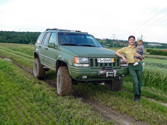

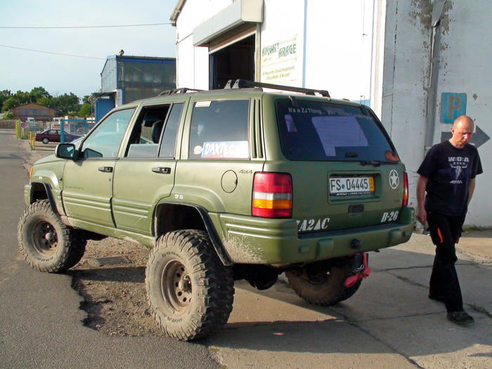

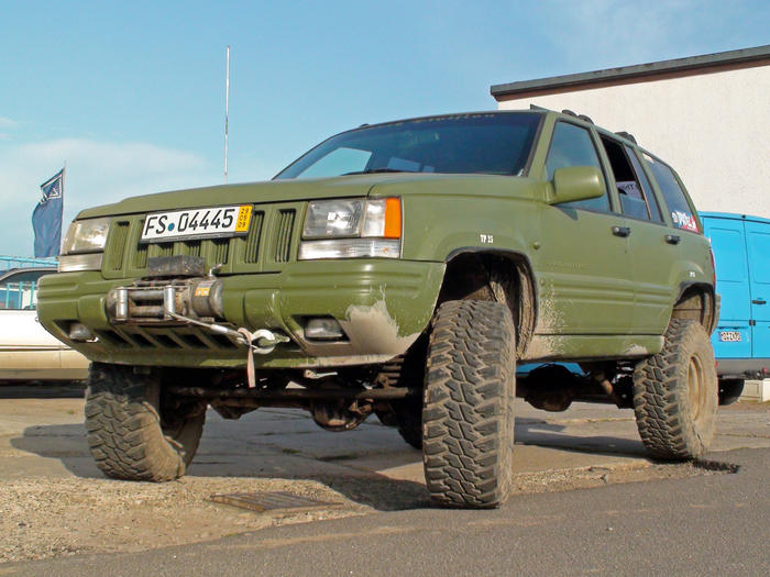

97er ZG (Europamodell aus Graz), mit 144.000 km, gekauft bei einem Kfz-Sachverständigen (!) aus Magdeburg

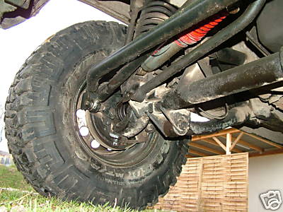

- 4“ Rusty´s Fahrwerk plus 2“ TeraFlex Spacer und RubiconExpress Stoßdämpfer
- 33x12,5x15 Goodyear MT/R Reifen auf 8Jx15 ET 20 Felgen Eagle
- Seilwinde 13.000 lbs Timber-China-irgendwas
- Spezielle Höherlegungslenkung (wie heißt so was noch mal genau?)
- Offener K&N Luftfilter
- „Custom-Auspuff-Führung“ mit kombiniertem Kat-Schalldämpfer
- Bremsen mind. teilweise überholt/erneuert, jedenfalls Top-Bremswerte lt. Dekra-Bremsenprüfung bei Kauf
- Hinterachse für 686 € (lt. Rechnung) überholt, neu gelagert, neue Traclock-Reibsperre, neues Öl, neues Kreuzgelenk
- Seitenschweller bereits repariert
- Noch über 1 Jahr gültige HU
- Kaufpreis Mai 2009: 3700 € (runtergehandelt wegen heulender Hinterachse und verschlamptem Fahrzeugschein)

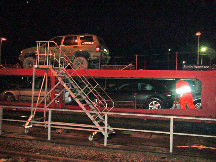

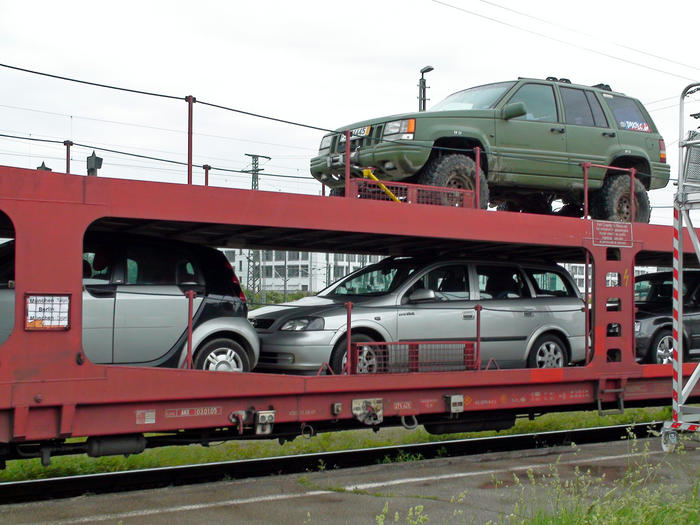

Mit Kurzzeitkennzeichen auf eigener Achse von Magdeburg nach Berlin-Wannsee, dann über Nacht mit´m Autozug nach München-Ost, Kostenpunkt 126,70 € für den Autozug (Mensch UND Maschine), pünktlich zum Hochzeitstag am nächsten Morgen in Freising angekommen – mit neuer Ranzkarre als „Hochzeitstagsgeschenk“ (Scheidung knapp abgewendet) Heiligenschein

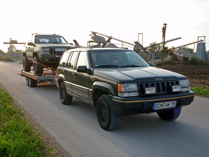

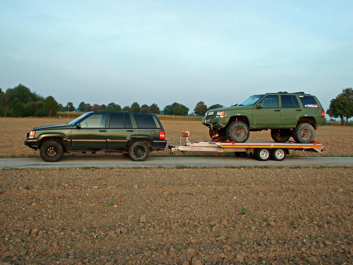

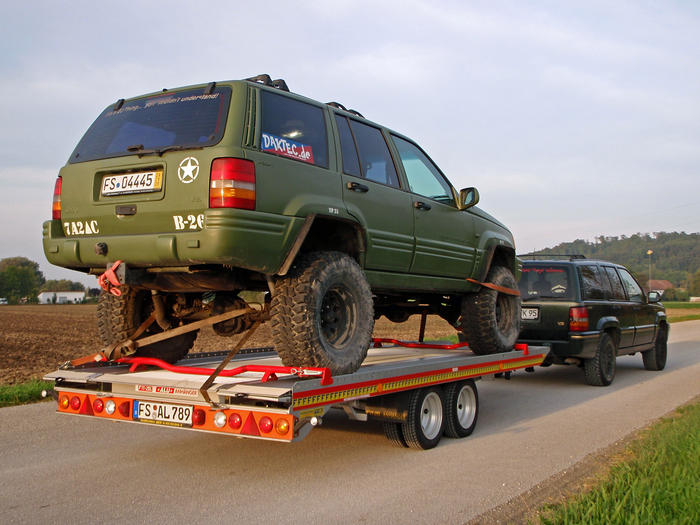

Überführung des fahrbereiten funktionierenden (!) Autos von Eching nach Aubing:
Warum per Autotransportanhänger? Nun ja, Werner Hamann fand die Hubschrauber-ähnlichen (bin so ein Teil nämlich schon mal selbst geflogen, ganz kurz, beim Pilotentest!) Fahreigenschaften nicht besonders alltagstauglich oder hatte vielleicht einfach nur kein Vertrauen in meine Fahrkünste, jedenfalls wünschte er nen Anhänger-Abtransport – und ich streit mich doch nicht mit den Jeepexperten in meiner Nachbarschaft, deren Hilfe ich vielleicht mal wieder brauchen werde! ;-) Heiligenschein
Also den fahrbereiten (!) Offroad-ZG auf´n Hänger geladen und mit´m DailyDriver-ZJ überführt zum elterlichen Wohnhaus der Flyings.

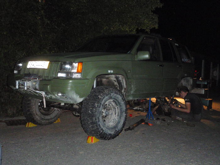

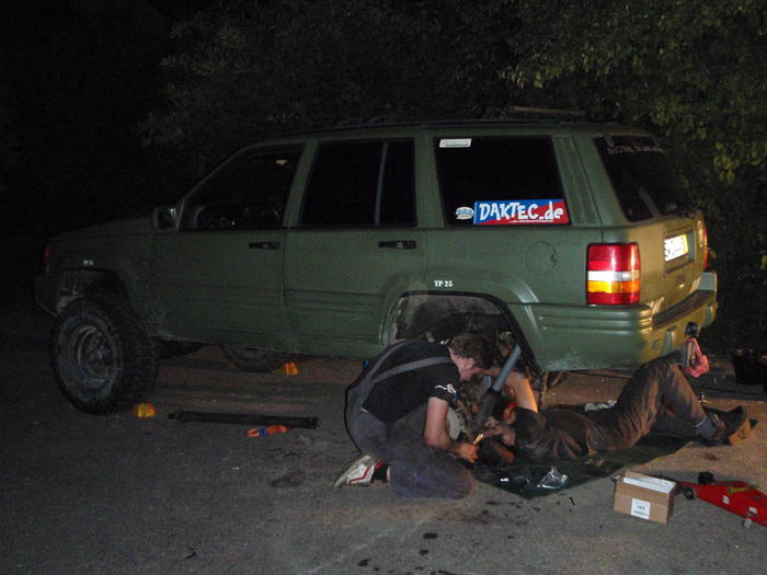

Dort haben die unerschrockenen wackeren Flying-Members Matthias und Daniel in ner Nacht-und-Nebel-Aktion unter teils Mutzusprüchen, teils Nervereien der Nachbarn bis Mitternacht die Arbeit erledigt, und zwar:
- originale Dana44Alu raus, gepimpte 30-Spline Dana35Stahl mit Detroit Locker von GC-Bernd rein
- neues Rubicon Express Bracket von ORZ verbaut
- neue Stahlflexbremsleitungen von ORZ verbaut
- neues Achsöl und neue Bremsflüssigkeit (logisch)
Anzumerken ist noch, dass ORZ wieder mal seinem Ruf gerecht wurde und die passenden Teile sofort aus dem Regal greifen konnte bzw. innerhalb weniger Tage termingerecht besorgen konnte, die anderen Anbieter mussten passen.
Kostenpunkt Hinterachse (Teile + Arbeit): 1.900 €
hmmm...irgendwie bau ich grad ständig grobe scheiße mit dem zitieren....
YES YES YES YES YES YES
schön geschrieben dein Erlebnis GC....ich glaub ja fast zu sagen das dein Low-Budget Projekt besser funktioniert hätte, wenn du dir nen guten Stock-GC gekauft hättest.
Das du diese Fotos nur ins Netz stellen konntest, willst du das ich heut Nacht nicht schlafen kann?
Aber um deine Liste noch zu vervolltständigen:
- Komplette alte Bremsanlage auf die "neue" Achse verbaut
- Neue Bremsleitung gebörtelt und angefertigt für die HA
- und du erinnerst dich an das elendige Prob mit den Radbolzen die sich einfach immer wieder gelockert haben scheiß egal wie fest man sie von innen an die Radnabe angeknallt hatte....
- den Punkt berücksichtigen, bestimmt hab ich die Hälfte vergessen Hau mich, ich bin der Frühling
Wenn ich so über die Aktion drüber nachdenke wundert es mich nicht das da n ganzer Tag und ne halbe Nacht bei draufgegangen ist. Man beachte den professionellen roten Wagenheber, keine Hebebühne, KEINE KANTINE Krass- frische Döner mit alles und Sosse selbstverständlich wieder nur das beste Spezialwerkzeug (hammer und brecheisen, wobei Börtelgerät war vorhanden, aber auch nur ein 25 Euro E-Bay Klump) und sonst braucht man nur dieses Foto anschauen

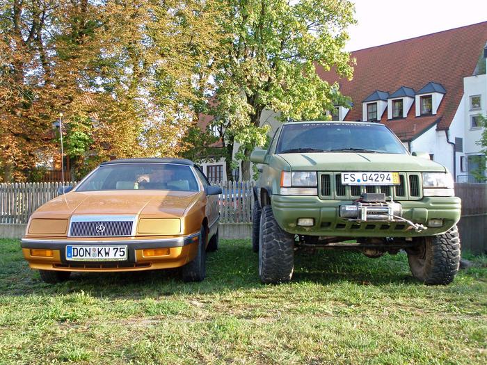

Weiter geht´s mit den Fragen nach Zulassung und Standplatz:
Weil wir schon ne Menge Fahrzeuge mit kostengünstigen Oldtimer-/Youngtimer-Zulassungen haben, war es von vornherein klar, dass der für diese günstigen Zulassungsformen viel zu neue Offroad-GrandCherokee nicht das ganze Jahr über angemeldet werden kann.
Saisonkennzeichen kommt auch net in Frage, weil gibt´s ein Saisonkennzeichen für 2-3 Treffen und Offroad-Veranstaltungen pro Jahr, sowohl im Sommer als auch im Winter? Ne. Und sich nach nem 5-Jahres-Plan auf nen bestimmten Zeitraum festlegen ist völlig gegen meine Natur (so was mach ich höchstens bei der Ehe), also Saisonkennzeichen völlig undiskutabel.
Unter´m Strich war abzusehen, dass mehrmaliges An-/Abmeldung pro Jahr die günstigste und praktischste Lösung sein wird (Abmeldung 5,60 €, Anmeldung 11,40 €, Zeitaufwand gegen null bei unserer äußerst zügig bearbeitenden Zulassungsstelle am Ort).
Bleibt also nur noch die Frage, wohin mit dem über´s Jahr die meiste Zeit abgemeldeten Offroad-GrandCherokee?
- Stadel sind schon mit den Lappländern voll.
- Tiefgarage passt der Offroad-GrandCherokee zwar ganz knapp rein (1,90 m hoch!), aber ist es nicht ein rauer Offroader, der Wind und Wetter trotzen sollte?
Genau: Der kriegt nur nen offenen Standplatz!
Also zum Bauern mit nem 10er in der Hand (pro Monat) und diesen romantisch-ruhigen Standplatz zugewiesen bekommen:

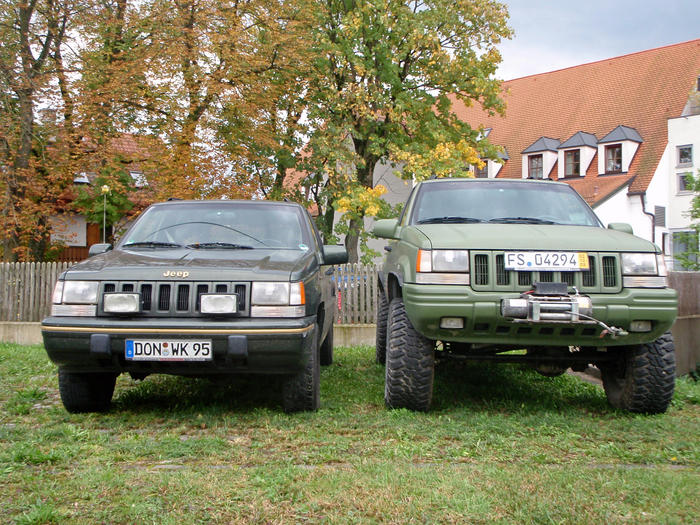

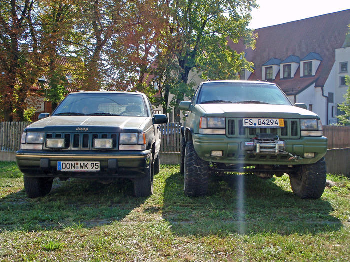

Im direkten Größenvergleich erscheint der 25 cm niedrigere Serien-GrandCherokee auf serienmäßigen 225/70-15er wie tiefergelegt ab Werk!
Neben dem 1,33m niedrigen LeBaron Cabrio wirkt der 1,90m hohe Offroad-GrandCherokee noch wuchtiger:
