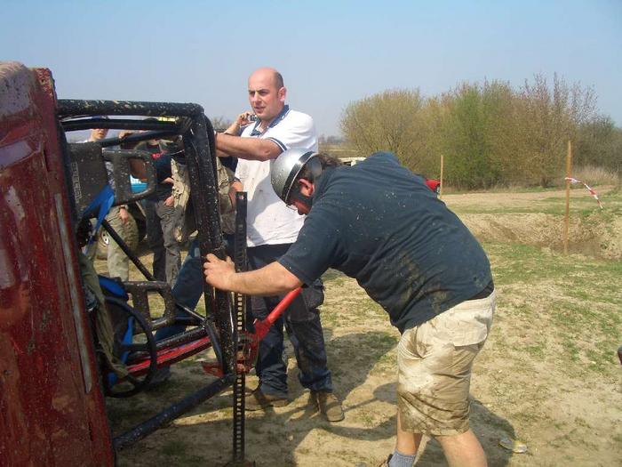

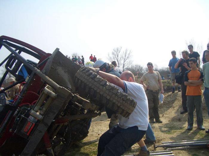

BeitragVerfasst am: 09.01.2010 13:35:56    Titel:
Obskur und irgendwie sehr verdächtig Obskur und irgendwie sehr verdächtig
an was du alles denkst Nee, oder?
bei kurz Trophys verwende ich gerne denn hi -jack da kann man schon mal das auto drücken oder wo drüberheben oder sogar umschmeißen oder wieder auf die räder zurück werfen usw Hau mich, ich bin der Frühling geht recht fix
allerdings für längere Trophys TAT,SK usw wäre es nicht schlecht was leichtes aber trotzdem mit genug hubhöhe an Bord zu haben YES
