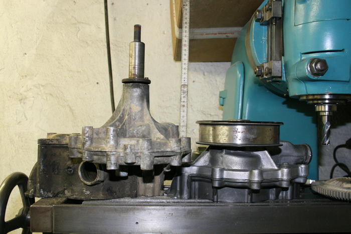

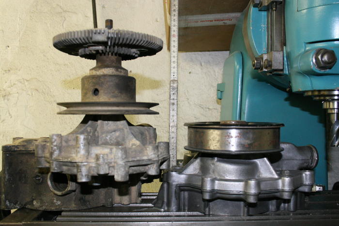

BeitragVerfasst am: 03.05.2010 20:06:24    Titel:
Das linke timing cover hat über 30cm Gesamtlänge. Das rechte gekürzt knapp 15cm.
Links vom 3,5 oder 3,9er V8 mit Zündverteiler. Rechts vom 4,6er ohne Zyndverteiler. Damit lassen sich über 15cm einsparen. Kürzer geht es nicht.
Man kann natürlich auch die original Einspritzanlage verwenden.
