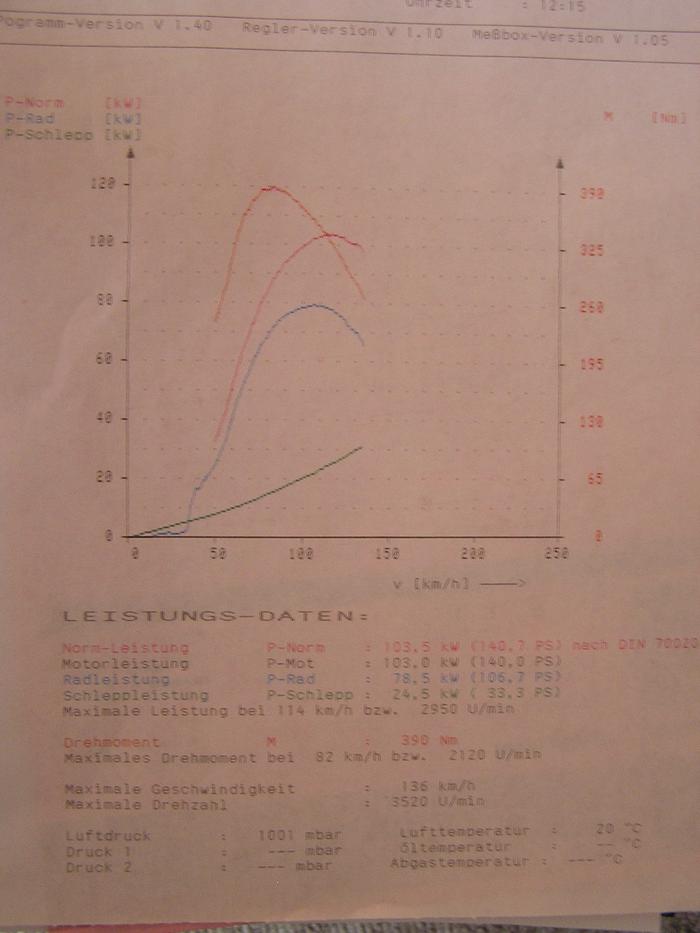

bin am freitag endlich mal auf dem prüfstand gewesen.

seh ich das richtig... 140 PS ??
nicht schlecht, was hast an dem Motor gemacht??
BeitragVerfasst am: 09.05.2010 11:14:26    Titel:
390Nm? Da wurde aber ordentlich was gemacht!

140 ps und 390 Nm
pumpe gedreht ,ne ladeluftkühler drauf und ladedruck erhöht.
auspuff ab lader 76mm .

Schade das die Angeben nicht auf die Motordrehzahl umgerechnet wurden.

müßte man halt selber rechnen .haben auch nur einen versuch gemacht ,weil das geblässe bloß die achsen kühlt ,steht halt viel zu tief.
habe noch ne gr mit dem muß ich noch ma hin wegen tachogutachten fürn tüv.
dann kann man da gleich noch ma leistung messen.
