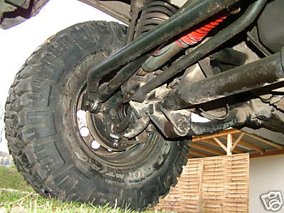

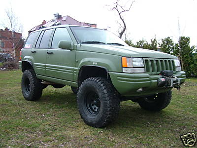

Möglichkeit 2: Meine Frau behält ihren Stock-ZJ, ich kaufe mir nen eigenen bereits fertig umgebauten ZJ für´s Gelände!
Leider hab ich in den letzten 2 Monaten im Netz (Foren, ebay, mobile, Autoscout) nur 1 einzigen fertig umgebauten Offroad-ZJ gefunden, das wäre dieser für 4000 Euro (33x12,5x15er Cooper MTs, 4"-Rusty-Fahrwerk, hübsch Army-Oliv gespritzt, FB-Winde ist auch schon vorne dran und auch ein paar Bergeösen rundum, die unser kanad. Stock-ZJ nicht hat):
Was haltet ihr von dem Auto (vielleicht kennt ihn ja sogar jemand, der Vorbesitzer fuhr angeblich immer in Peckfitz rum, da könnte ihn ja schon mal jemand von euch beim Offroaden gesehen haben?)? Für 4000 Euro hätten wir ne reine Offroadmaschine... Oder doch besser unseren serienmäßigen ZJ selber umbauen (lassen), dann sind alle Teile neu und man weiß was man hat (allerdings muss der einzige ZJ dann für Alltag UND Offroadpark herhalten, ob das gut geht?)?
Angaben des Verkäufers (Verkaufstext):
Biete hier meinen modifizierten Grand Cherokee 5.2 Limited an. Dieses Fahrzeug weist diverse eingetragene Umbauten für Offroad-Einsätze auf und ist nichts für die täglichen Einkaufs-, Schul- und Spazierfahrten. Das Fahrzeug wurde von mir ausschließlich im Gelände bewegt und dorthin per Trailer transportiert und weist natürlich typische Gebrauchsspuren auf. Trotz gültiger HU bis 06/2010 und eingetragenen Fahrwerksumbauten sind für den Betrieb auf der Straße bestimmt noch einige Handgriffe nötig (Stabilisator hinten einbauen, Auspuffausgang Seite rechts vor Hinterrad zurückverlegen). Ob es noch weitere störende Mängel bei höheren Geschwindigkeiten gibt, weiß ich nicht. Vom Vorbesitzer wurde der Jeep so auf der Straße bewegt, bei mir geht er jedoch nur per Trailer weg. Er ist für Fahrten im Gelände sofort einsetzbar, alles ist dicht, alles funktioniert wie es soll. Im Straßenbetrieb habe ich das Auto, wie gesagt, nie getestet und kann dazu somit nichts sagen. Da dies ein Privatauktion ist, gebe ich weder Garantien noch Gewährleistung.
Gerne kann der Jeep auch bei mir in Magdeburg besichtigt und auf meinem (kleinen) Grundstück probegefahren werden. Dort sollte er nach eventueller Ersteigerung auch abgeholt werden. Versand gibt es natürlich nicht. Mit Spaßbietern, die das Auto unbedingt ersteigern müssen beschäftigt sich ausschließlich mein Anwalt. Der Mindestpreis liegt schon aufgrund der verbauten Teile und Eintragungen bei 4500,00 Euro, der Sofortkaufpreis bei 4700,00 Euro. Sollte der Mindestpreis nicht erreicht werden, nutze ich das Auto noch für diese Offroadsaison weiter.
Ausstattung: Komplette Limited Ausstattung mit elektrischem Glasdach, Klima defekt (vom Vorbesitzer Kondensator ausgebaut), 4"-RUSTY-Fahrwerk mit verstellbaren Längslenkern und Rädern 33X12.50X15 Goodyear Wrangler MT/R (eingetragen), 13000lbs Winde mit Funk- und Kabelfernbedienung, Auspuffausgang rechts vor Hinterrad, Anbauplatte hinten mit Bergeösen, Scheibenfolie, Lackierung grün matt auf vom Vorgänger schwarz matt gerollte Lackierung
Neuteile 2008: Bremsscheiben und Belege, Großer Sevice (alle Flüssigkeiten inklusive Filter auch Automatikgetriebe), Wasserkühler, Stoßdämpfer, Lenkungsdämpfer, Kardanwelle vorn verstärkte Einzelanfertigung, Wasserkühler, Winde, Lamellenpaket und Lager Differential hinten, Achsmanschetten und Simmeringe Vorderachse; Lackierung matt grün, Motorhaube und Tür vorn links wegen Rostansatz

sagemal, wieviele meinungen willst du eigentlich noch hören? glaube mir, es werden immer die gleichen sein Unsicher Hau mich, ich bin der Frühling
wenn du einigermaßen nen schraubenchlüssel selbst halten kannst, dann mach es selber oder lass es machen. selbst wenn es teurer wird wie ein fertig gekaufter, aber woher weisst du denn was du da reinstecken musst?!
willst du sowas kaufen?
das ist einr eines "hackfahrzeug", aufm trailer ins gelände und auf dem trailer zurück Nee, oder?

Naja, Flashman (hattet ihr euch vielleicht abgesprochen und nur Einer geantwortet?) meinte damals in seiner PN, dass man halt nicht weiß, ob der Umbau gut oder schlecht gemacht ist (müsste ich mir halt anschauen, aber erstens 1200 km hin und zurück, da fahr ich nur 1x, nämlich wenn ich ihn dann gleich mitnehm auf´m Trailer oder zum Autozug, und zweitens bin ich selbst ja alles andere als ZJ-Fachmann, da kann ich mir den noch so nah angucken, ich "weiß, dass ich nix weiß").
Er wollte halt nähere Details über das Fzg. wissen. Die haben dann halt den Brief, ne Achsen-Rechnung von 2008 und den letzten HU-Bericht geschickt (also auf HU-Berichte pfeif ich ja, was es da so alles gibt, das gibt´s gar nicht!), aber nu weiß immer noch keiner, ob der Umbau denn professionell gemacht ist oder nicht...?
Klar ist der nur für´s Gelände, für die Straße haben wir ja unseren serienmäßigen ZJ! Wahrscheinlich wird mir ne Doppelanmeldung auch zu teuer sein, dann bräuchte ich noch net mal die gültige HU bis 2010 wegen paarmal Kurzzeitkennzeichen...
Die Frage aller Fragen ist immer "Umbau gut gemacht oder nicht" (wenn man´s nicht weiß, lieber selber noch mal neu machen(lassen), gell?), aber meine persönliche Frage in dieser Sache ist auch:
KRIEGT MAN DENN ÜBERHAUPT für 4000 € (incl. dem ganzen Autokaufpreis selbst) NEN ZJ auf 33er, und zwar so, dass es sowohl im Gelände als auch auf der Straße funzt?
Was ich bisher hier (auch von euch, Grafe und Flashi) gelesen hatte, geht für 4000 € eh nix vernünftiges in diesen "Höhenordnungen" bzw. es mangelt dann halt immer entweder an der Geländetauglichkeit (Verschränkung beschränken, damit ja die 33er nicht angehen) oder an der Straßentauglichkeit (aus diesem Grund haben die wohl keinen vernünftigen Stabi hinten drin und das Ding fährt sich angeblich auf der Straße besch... - die wollten angeblich nur Verschränkung im Gelände haben, sonst nix)...
Also lieber für 4000 € nen besch... Offroadumbau mit 33ern ODER für 3000 € nen kleineren (3,5" und 32") Umbau, der aber dann im Gelände UND auf der Straße zugleich was taugt...?

kauf dir ein schon fertig umgebauten. aber nicht den!!!! wenn der schon sagt der wurde nie auf der straße bewegt dann laß die finger davon, weil dann kanns sehr teuer werden!!! ist halt schwer einen schon umgebauten im guten zustand zu bekommen. Vertrau mir

wenn du eine reine geländesau willst dann nimm den doch
der hat ein aufwendiges Fahrwerk drin mit super verschränkung und eine verstärkte lenkung sowie eine vordere kardan ohne Gleichlaufgelenk
ich hab da letztes jahr die hinterachse neu gelagert und die lamellen der tracklock neu gemacht
der besitzer hat den neu lackiert und ne menge neuer teile eingebaut und ist damit nur einigemale im gelände gefahren, und das nur so zum spass , kein hardcore
der musste den auch nicht auf der strasse fahren, weil dafür hat er einen commander
wie der auf der strasse fährt weiß ich auch nicht, weil der ja nicht zugelassen war, konnte ich auch keine probefahrt machen, aber wenn du den fürs gelände willst ist es doch auch egal
für das geld bekommst du deinen ZJ nicht in den zustand und bei dem ist es egal wenn mal was kaputt geht kann deine frau trotzdem noch fahren
