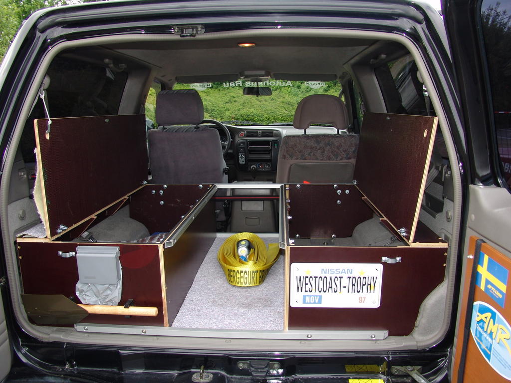

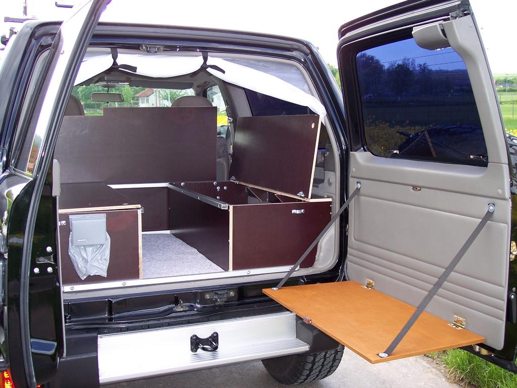

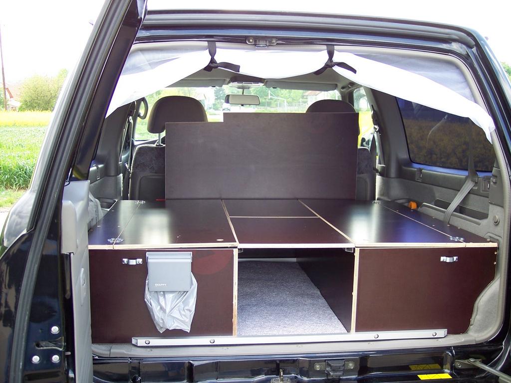

Ich hatte damals einen Umbau in meinem schwarzen Y61 für unsere 4-wöchige Nordlandtour erstellt.
Holzmaterial ca. 80 Euro
Heckzelt ca. 300 Euro
Allerdings war die Rücksitzbank draußen.
Das könnte ganz schön eng werden mit deinem Vorhaben.
Zum einen zu Dritt im Auto schlafen, zum anderen mit dem Unterbringen der Liegefläche am Tag bei der Fahrt.
Aber wenn man will, geht alles...

Genau Dirk, so stell ich mir das vor, nur muss das ganze zerlegbar sein. Wie lang war deine Liegefläche von Heckklappe bis zu den Sitzen?
Gruß Andi
www.orcrmk.de
Dirk Baumann
Südschwede
Wohnort: Kirchheim
BeitragVerfasst am: 14.05.2010 19:47:33    Titel:
Fahrer- und Beifahrersitz hast du nach vorne klappen müssen.
Dann war 's glaube ich ca. 1,80 m.
Links und rechts die Stauboxen, zwei kleine Einlegebretter in der Mitte und ein großes nach vorne auf die Sitze.
Und dann noch Schaumstoff als Auflage.

BeitragVerfasst am: 14.05.2010 21:53:22    Titel:
na das passt doch von der Größe, Platz ist in der kleinsten Hütte. sehr sauber gemacht, gefällt mir der Ausbau.
