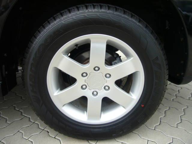

Mein Papa hat ein Pajero Bj. 2003 Sonderedition "Edition 20". Leider habe ich keine Ahnung von der Felge (Name/Größe) aber zurzeit sind da 285/55 R18 (Pirelli Nee, oder? )drauf. Will meinem Papi die BFG AT aufdrängen. In der Größe 18-Zoll bzw. 285 gibt's die aber nur in 285/65 R18.
Kann man die auf die Felgen aufziehen? (denke ja)
Müßte man eine Tachoangleichung bei dieser Differenz vornehmen? (wegen größeren Radius - oder ist dies noch im Toleranzbereich?)
Hat das schon mal jemand gemacht? (vielleicht mit Fotos?)
Hier ein Bild der Felge
Vielen Dank im Voraus.

kleinere Felge ist keine Alternative?
Meiner hat auch 285/55 R18 für die Sommerbereifung, die werde ich aber im Leben nie montieren...
Ich bleibe bei der Standardfelge, die hat 16 ", dort gibs dann ne schöne Auswahl an noch schöneren Reifen...

Passen tun sie auf die Felge, jedoch nicht auf den Pajero, denn das sind fast 33er
Der 265/65r18 BFG AT sollte mit leichten modifikationen passen
