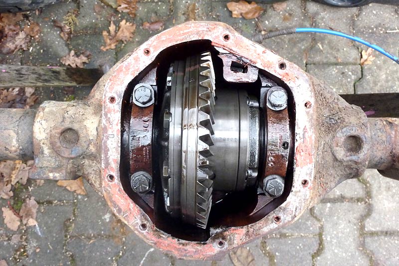

Wohnort: Feucht
...und hat diesen Thread vor 5485 Tagen gestartet!
BeitragVerfasst am: 15.01.2011 17:27:26    Titel:
Dann habe ich sowas eher nicht in der Hinterachse.
So siehts beim geschlachteten Mahi aus:
Wieder was gelernt.
Offroad-Forum bildet YES
Viele Grüße
Micha
