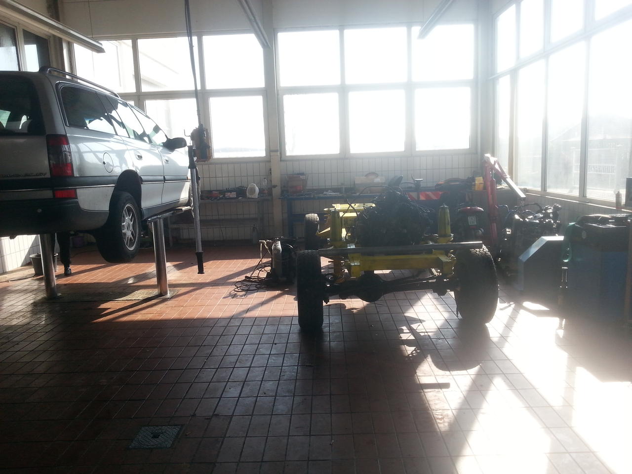

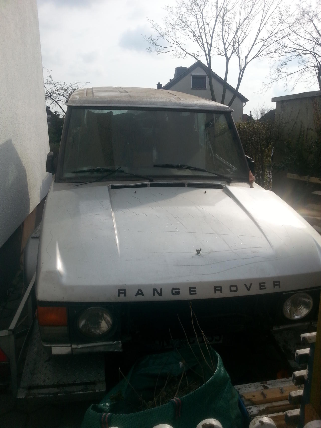

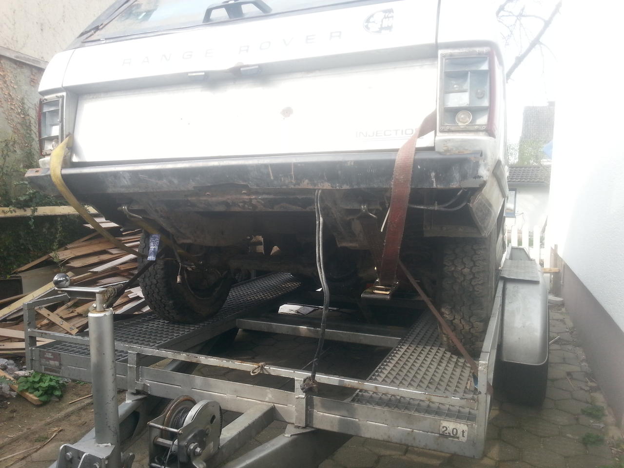

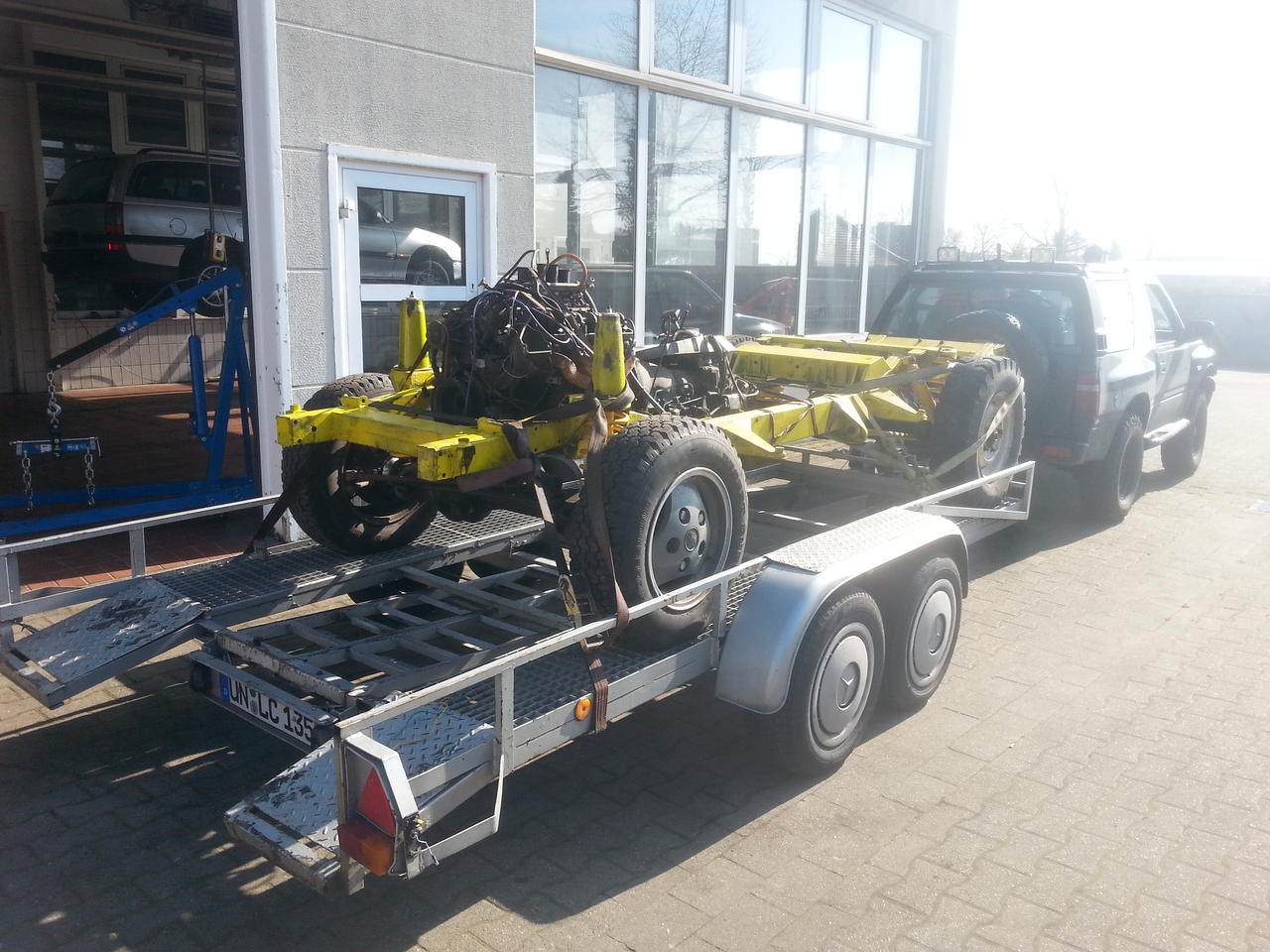

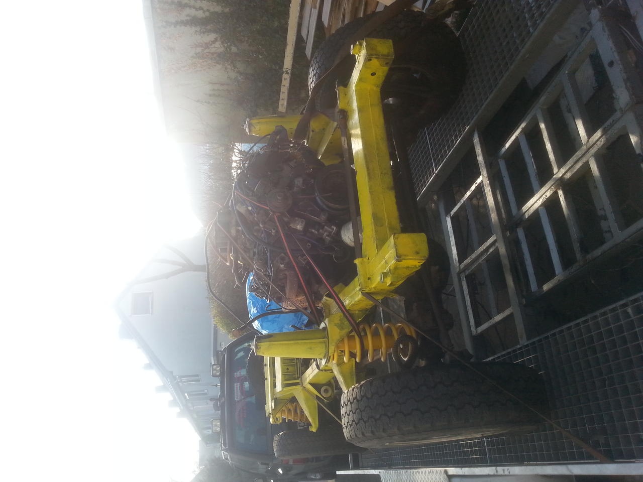

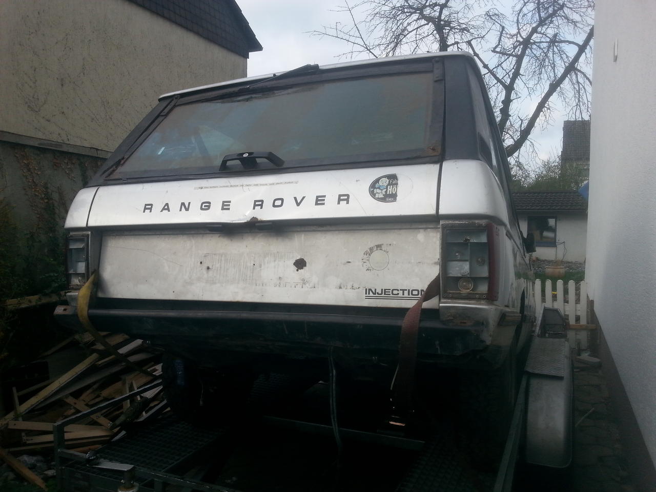

Endlich ist es soweit und wir beginnen bzw. machen weiter mit unserer Revision unseres RRC eFi.

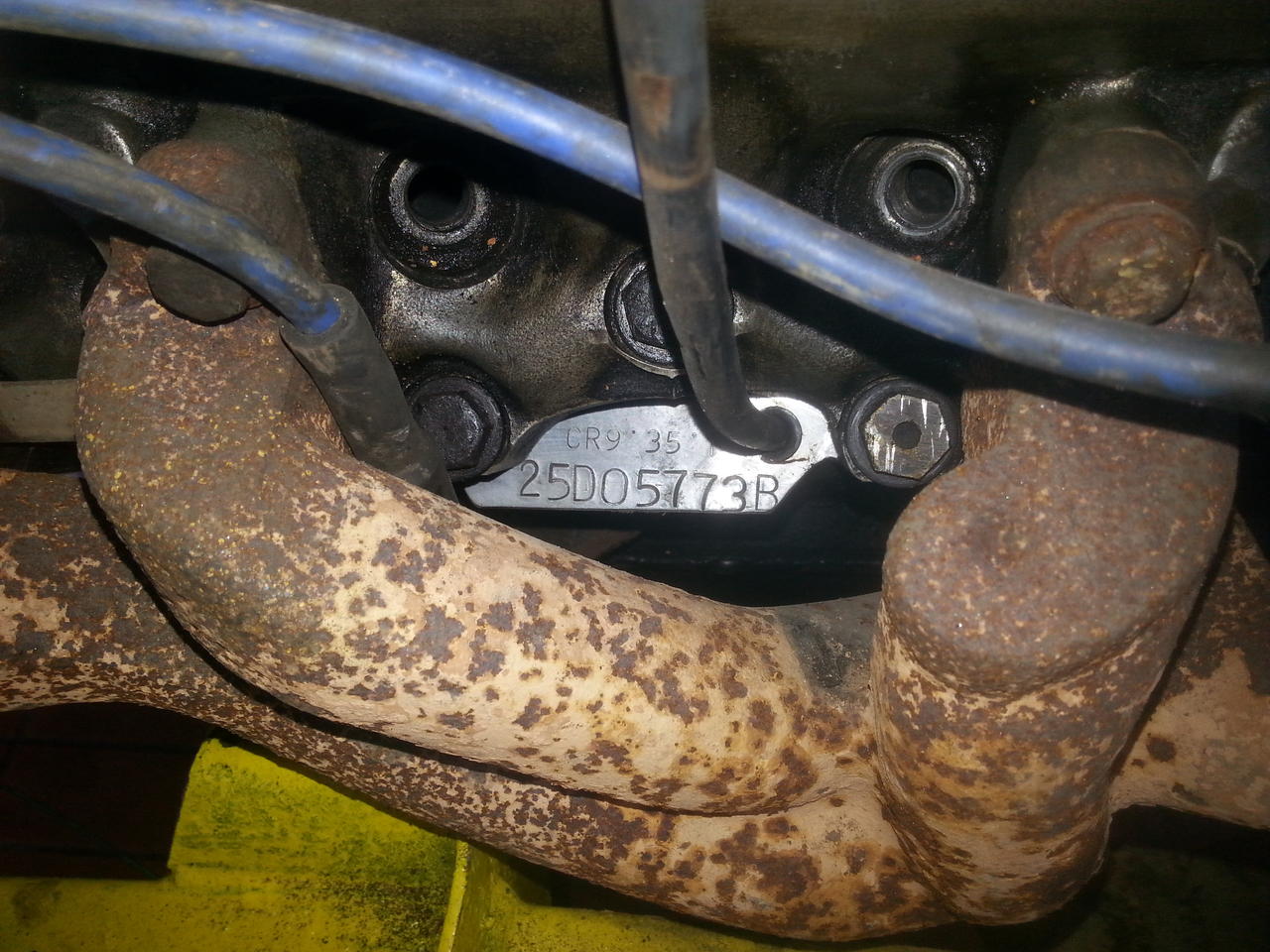

Ursprungswagen ist ein RRC Bj ´87 3,5eFi ohne KAT 9.35:1 gedichtet, ähm verdichtet.
Und das ganze wird auf einen RRC Rahmen von März 1984 aufgebaut welcher laut Brief ein British Elend (Britsh Leyland) ist.
Leider Gottes musste ich feststellen das die Schlüsselnummern im British Elend-Brief nicht korrekt sind. Unter den KBA-Nummern ist kein Fahrzeug zu finden. Schade. Aber kann man nicht ändern.
Erst wollte ich an den eFi das Torqueflite A727 Getriebe packen aber habe mich umentschiden und Pflanze das 4hp22 dran. Fertig aus.....
Jetzt werde ich noch den Motor Revidiren. Neue Kolbenringe. neue Dichtungen Nocken und Hydros. usw.
Neues Fahrwerk ist schon am 84er Rahmen dran.
Ein paar Bilder zu dem projekt die bis jetzt schon entstanden sind.

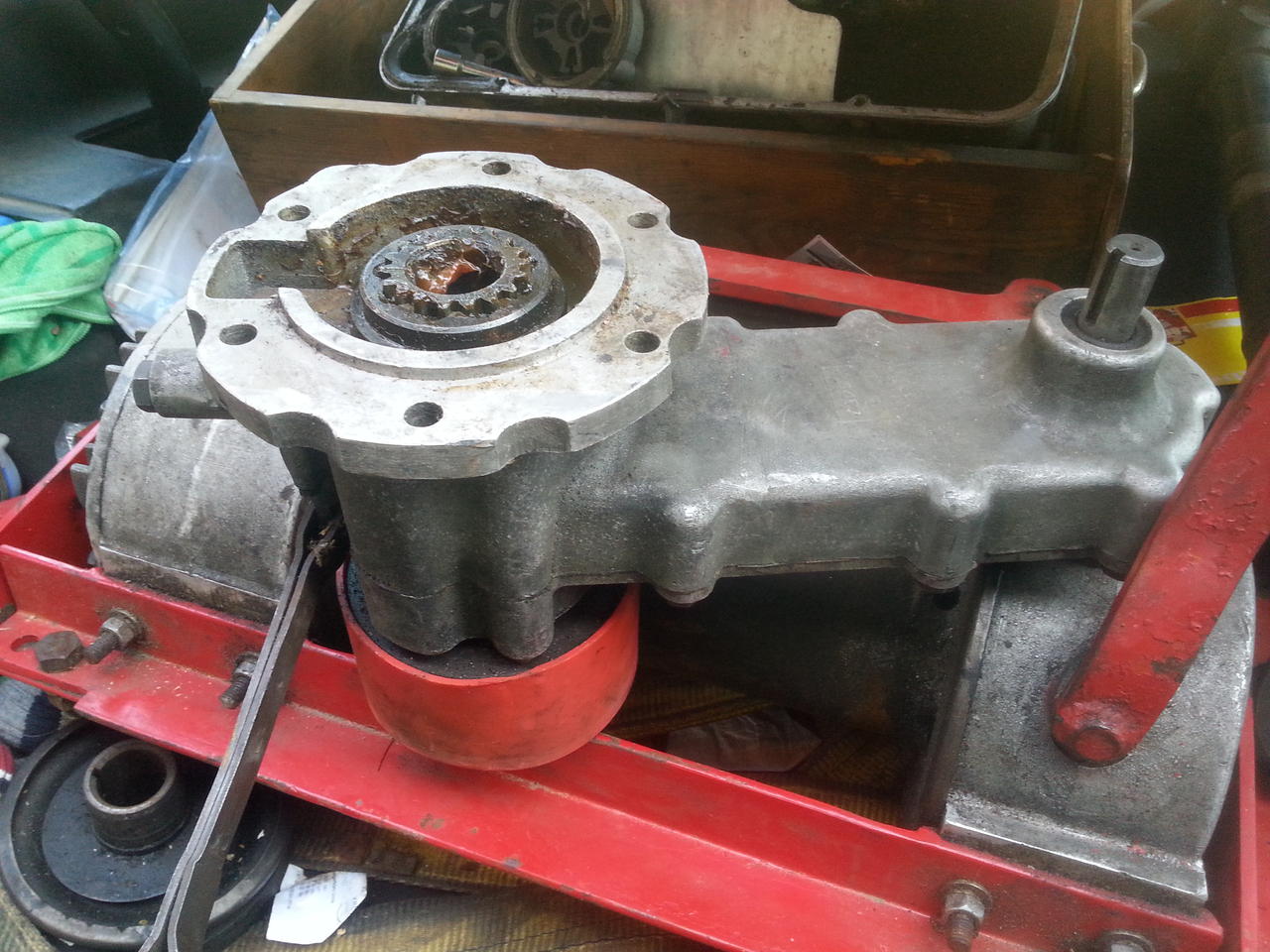

ein PTO ...

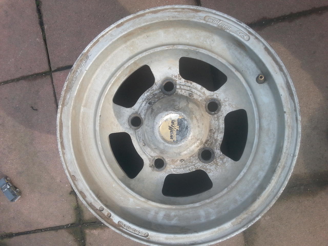

und einen Satz,4 Stück Wolfrace Felgen die damals auf dem RRC Bj. ´76 meines Vaters drauf waren.
Problem an den Felgen ist das keine Radmuttern mehr für existieren.
Bin schon am überlegen ob ich mir welche Drehen lasse für die felgen. mal schauen.

du kannst die orig. LR muttern der alufelgen ( die ohne chromkappe) nehmen und einfach abdrehen ,so hab ich das für meine wolfrace felgen damals gemacht.
gruss ,michi

Stimmt. Besten Dank. Warum bin ich nicht selber drauf gekommen mit dem abdrehen der LR Tradmuttern.
