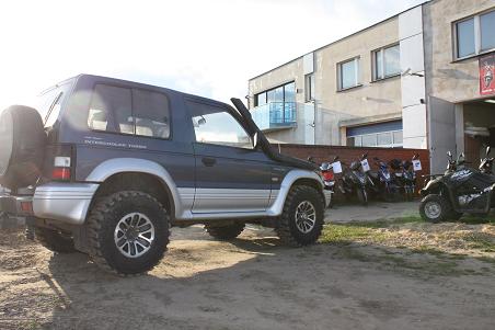

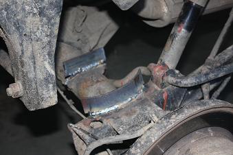

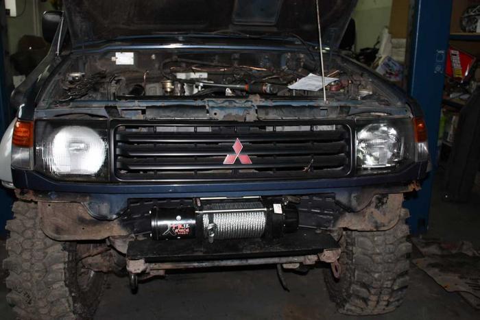

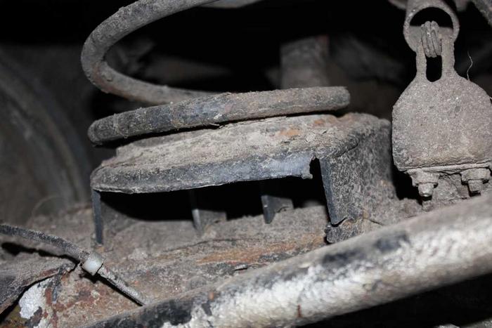

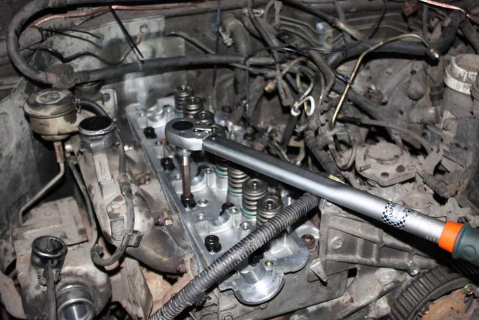

binn gerade dabei fuer einen kolegen seinen alten Pajero umzubauen und das alles innerhalb einer woche er will bei der sahara in Polen mitfahren

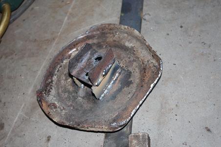

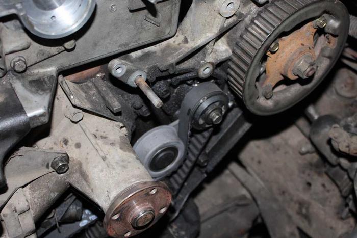

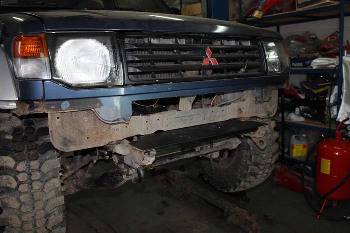

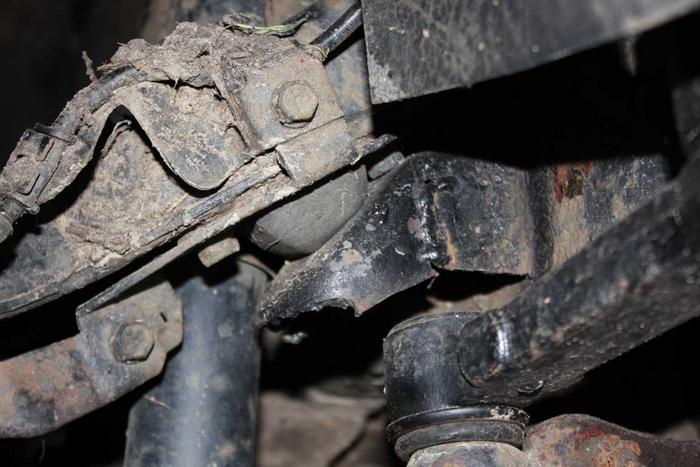

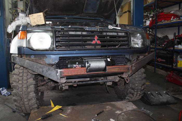

habe ein paar bilder gemacht, Federteller hinten 4cm hoergelegt inkl stossdaempferaufnahme ,drehstaebe hochgedreht und anschlaege veraendert ,Winde einbauen und stosstange vorn angefertigt, Zylinderkopf ueberarbeitet, also geplahnt und ventiele neu eingeschliffen , heut schnell noch die kupplung getauscht und schnorchel eingebaut, hat jemand von euch ehrfahrung mit dem ladedruck wollte ihn etwas erhoen
